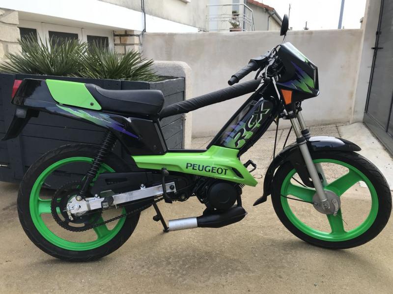

Et elles sont censées ressembler à ça :
Mais le vert est légèrement plus clair que sur la deuxième photo, c'est le vert qui est présent à l'intérieur de mes jantes !
C'est une espèce de vert émeraude, quelqu'un aurait une idée?
