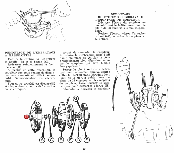

Question aux experts du centri 1ère génération.
En rebond aux questions de Vivelabb sur son sujet "comment démonter un centri", je suis allé revoir la doc sur les centri 1ère génération.
Et là, j'ai vu truc qui m'a titillé... je n'ai pas la pièce en rouge sur le schéma.
Est-ce que j'ai encore droit à une particularité liée à mon centri de première génération qui est différent du centri de 1ère génération des docs... ou est-ce que je roule depuis 6 mois avec un centri qui n'est pas fixé ?
OK.
J'ai regardé cet aprem, il ne bouge pas d'un pouce, il doit être méchamment grippé sur l'axe. Je ne risque pas de le perdre.
En plus ce n'est pas un filet standard, c'est un pas fin. Je vais quand même regarder dans ma boîte à boulons si j'ai un truc qui peut s'adapter.
Par contre en secouant le centri et en le tournant dans tous les sens, y'a un peu de poudre qui est tombé. Pour l'instant ce qui tombe est micrométrique mais ça sent le joint spi en fin de vie. Ca c'est moins cool.
Pour l'instant, je laisse comme ça. A surveiller.
