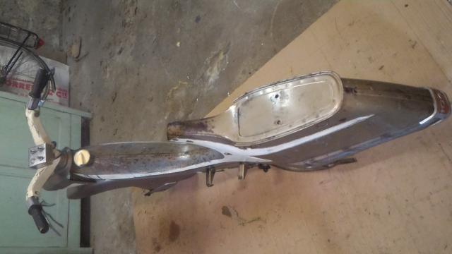

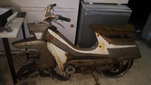

J'ai acquis depuis peu une BB 104. Cela faisait un moment que j'en cherchais une et miracle! Une annonce près de chez moi et pour une fois, je suis la première sur le coup! D'après le gars, la mobylette était complète et le moteur non bloqué.
C'est donc toute contente que je me rends chez lui Laughing
Sauf que sur place, ce n'était plus la même Sad  Certes elle était complète mais le moteur était bloqué et les pédales ne tournaient même pas. J'étais super déçue mais je l'ai quand même prise.
La photo est un peu sombre mais elle a un beau jus.
Par contre, quand j'ai commencée à la regarder de plus près pour la démonter, je me suis aperçue que sous la belle carapace tout était rouillé de chez rouillé!!! La première mauvaise surprise à été la jante arrière car elle est trouée donc foutue! Et quant on voit le prix de ces roues, ce n'est pas une bonne nouvelle  Sad
D'ailleurs si quelqu'un en a une à me vendre à un prix raisonnable...

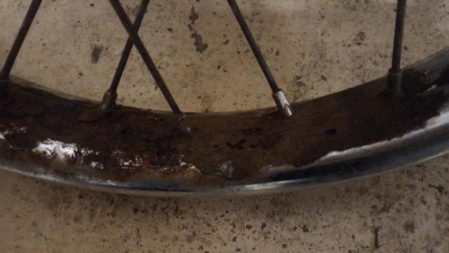

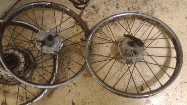

L'idéal serait de racheter une jante et de refaire le rayonnage mais je ne suis pas équipée pour et en plus, je ne sais pas le faire.
J'ai 2 roues avants, toutes les 2 rouillées mais une moins que l'autre, j'essaierai de récupérer celle-là.
Je me suis donc attaquée au démontage et je ne sais pas si j'arriverai à tout enlever? Merci quand même le super dégrippant! Mais pour certains trucs, ça ne suffit pas. J'ai du scier un boulon pour pouvoir enlever un des carters. Là, j'essaie d'enlever les clavettes des pédales mais rien n'y fait! J'ai commencé par la méthode douce avec le super dégrippant, puis j'ai chauffé pour finir avec le marteau. Mais ces garces tiennent bon! Bannir
Je vais essayé avec l'étau mais si quelqu'un a une bonne astuce pour en venir à bout, je lui serais reconnaissante de me la donner.
En démontant autre mauvaise surprise, j'ai vu que le pot d'échappement était troué.
Je ne me suis pas encore attaquée au moteur mais d'après vous est-ce que j'ai ce fameux embrayage à poudre qui me semble assez complexe à restaurer ?

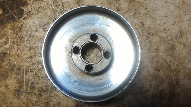

Ton embrayage est un Ø120, donc pas de centri a poudre.
de plus, c'est un embrayage avec variateur !

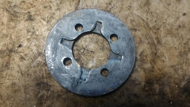

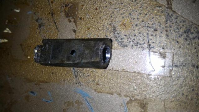

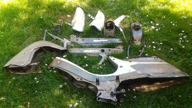

ca y est, j'ai réussi à enlever la clavette en suivant les conseils de McBB. J'ai scié les 2 extrémités qui dépassaient puis j'ai percé.
Voilà le massacre de la clavette.

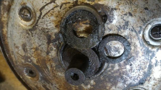

Le problèmes c'est que dans toutes mes tentatives, il n'y a pas que la clavette qui a été massacrée Sad .

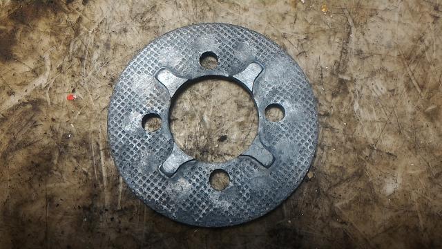

En chauffant la pédale, j'ai fait fondre la rondelle de nylon.
Est-ce que c'est compliqué à trouver ? Peut-on éventuellement la remplacer par autre chose ?
Et puis une bêtise n'arrivant jamais seule, en voulant enlever la selle biplace, j'ai cassé les écrous qui tiennent les montants et une partie est resté dedans. En même temps, c'était tellement rouillé que je savais que j'allais les cassés. Allez savoir pourquoi j'ai persisté...
Sauf que maintenant, je ne sais pas comment accéder en dessous pour retirer les morceaux qui restent. En fait, je sais comment les retirer mais c'est tellement rouillé en dessous que je ne pense que j'arriverai à enlever la tôle sans tout casser.
Quelqu'un aurait une idée ? Ce n'est pas tant d'enlever les morceaux qui restent car ça c'est facile. Je me pose plutôt la question de savoir comment remonter les montants pour qu'ils tiennent si je ne peux pas passer par dessous. Je ne sais pas si je suis vraiment claire...

Pour la rondelle plastique, difficile à trouver mais tu peux mettre n'importe quelle rondelle, l'idée, c'est de caler en latéral de plateau bien en face du moteur.
Bravo pour les clavettes, on n'en parle plus Okay

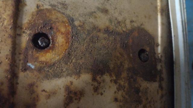

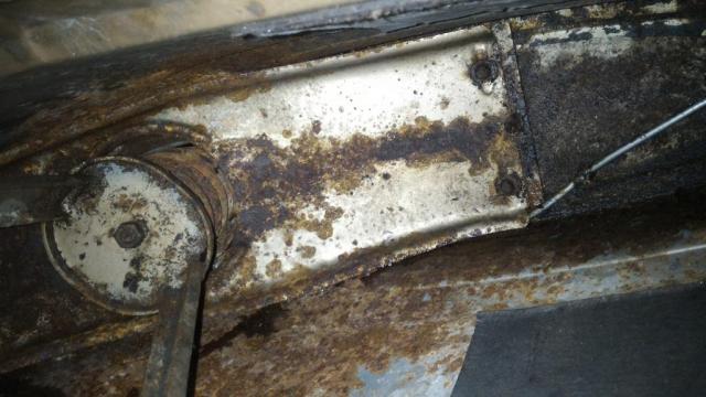

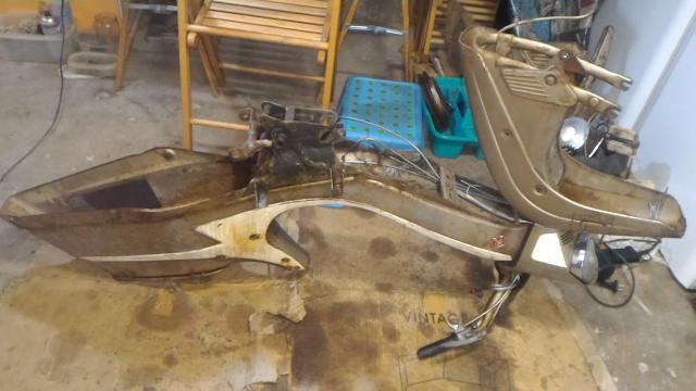

C'est y est après des efforts incommensurables, j'ai réussi à enlever la partie arrière. Cela n'a pas été simple et j'ai du y aller comme un bourrin.
Cette mobylette est archi rouillée et tout est collé. J'ai du une fois de plus percer les vis pour enlever le ressort et le capotage qui va avec. J'y ai passé la journée. Mais c'est fait.
J'ai aussi réussi à enlever le pédalier qui était coincé. Là j'ai du chauffer, huiler, chauffer et y aller à coup de marteau. C'est sorti en bon état, c'est l'essentiel.

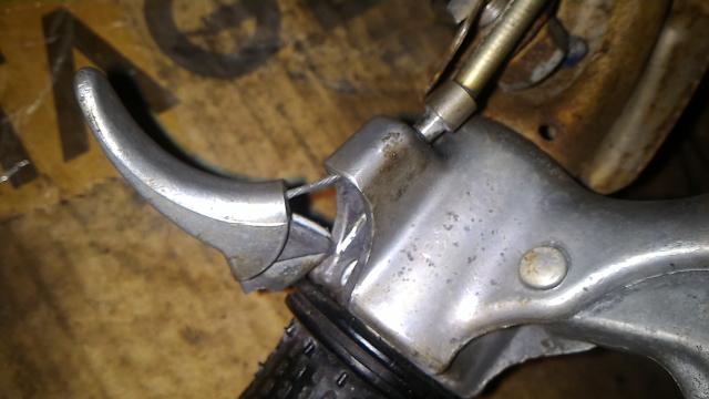

Par contre j'ai fait une bêtise et j'ai vraiment les b....s!!! En faisant un faux pas, j'ai marché sur la poignée gauche du guidon et j'ai cassé net le levier du starter.
A, votre avis, je dois changer toute la cocotte ou il y a un moyen de réparer ?
Merci pour votre aide.
Bravo, c'est vrai qu'il a l'air bien attaqué par la rouille ton BB ...
Pour le levier, il se change facilement, il suffit d'enlever la cocotte du guidon et le levier sort tout seul Wink

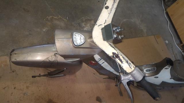

J'ai une question qui me chiffonne. Je ne vois pas de poignée tournante sur ma mobylette ? C'est parce-qu'elle est manquante ou ça fonctionne autrement ?
Grassmaxx
normalement, ta poignée de droite est tournante...
après, vu l'état du reste de la BB.... elle est peut être grippée !

Oui c'est possible mais sous le caoutchouc de la poignée, je ne vois rien...

La tole de la poignée tournante est assez fine.
Un bon coup de cutter pour enlever tout le caoutchouc et tu trouveras!

Je n'arrive pas à enlever le guidon. D'après la notice, ça a l'air simple, on enlève la vis de fixation et on bascule. Là je n'y arrive pas! Bon, c'est peut-être aussi du à la rouille mais est-ce qu'il y a un truc qui m'a échappé ?
Sinon, j'ai réussi à enlever le caoutchouc sans mettre un coup de cutter. La poignée tournante est bien là mais archi bloquée. C'est vraiment une M.... que j'ai achetée! J'espère que je n'aurai pas de mauvaises surprises avec le moteur....
     Pour le guidon , c 'est comme les vélo faut dévisser la tige de deux ou trois tours pas plus et donner un coups

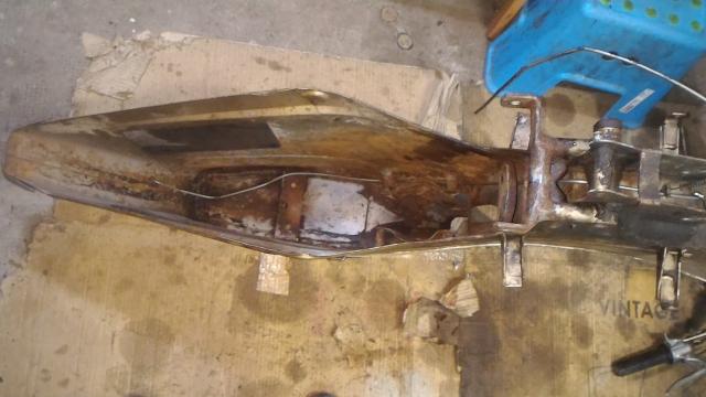

J'ai démonté toute la partie cycle, je l'ai nettoyée, dérouillée et comme je voulais la laisser dans son jus pour la peinture, j'ai juste passer un antirouille transparent qui lui donne un aspect un peu brillant pas déplaisant.
Le réservoir avait été traité n'importe comment. Il y avait un revêtement style époxy à l'intérieur qui n'était pas sec et qui bouchait l'arrivée d'essence. J'en suis venue à bout avec de la lessive de soude et de l'eau bouillante. Après ça l'intérieur était comme neuf! Sauf que bah oui, ça rerouille vite. Donc traitement anitrouille. Je n'ai pas voulu remettre de l'époxy car ces réservoirs sont pénible comme tout à manipuler et en plus vers le robinet d'essence, il y a une sorte de "poche" qui garde toujours le liquide. On verra bien à l'usage...
La bête est remontée.

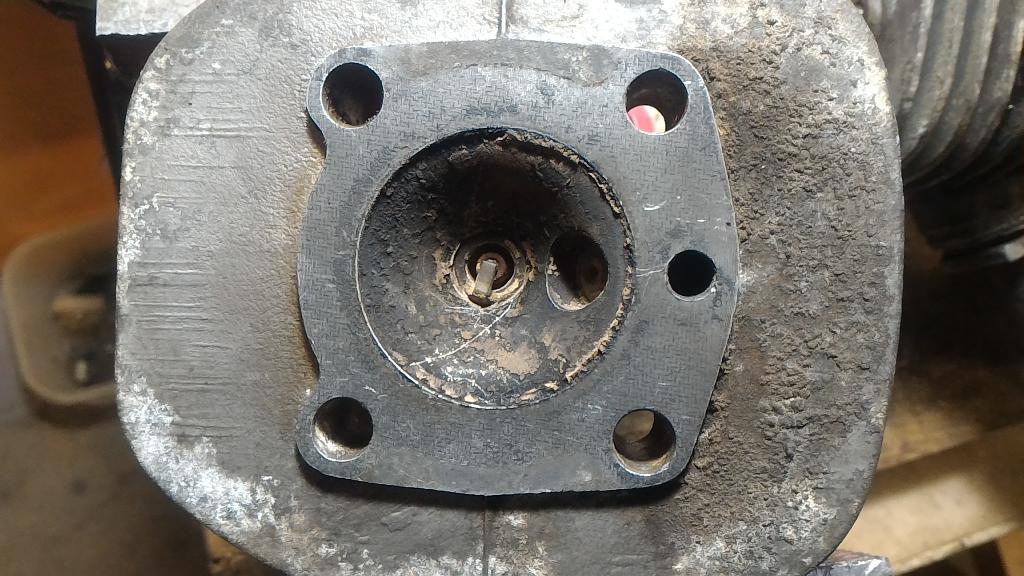

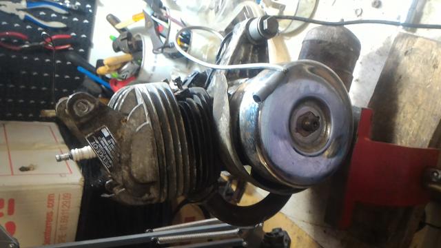

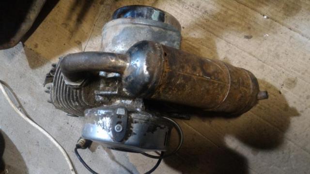

Maintenant, je m'attaque au moteur et là c'est l'horreur! Bannir
Tout est rouillé de chez rouillé avec des choses indévissables. Je ne sais même pas si j'arriverai à récupérer quelque chose... Sad

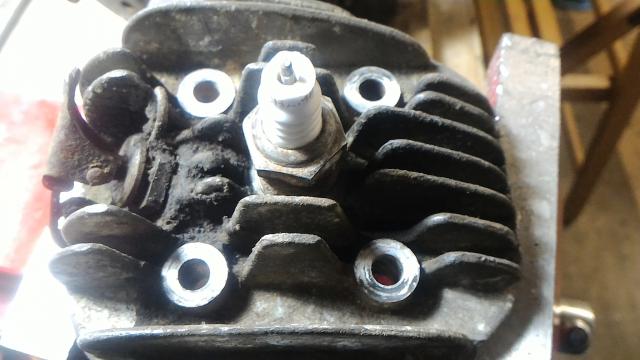

D'abord impossible d'enlever la bougie. J'ai acheté du super dégrippant, chauffé mais rien n'y fait. Si quelqu’un a une astuce, je suis preneuse.

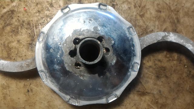

J'ai voulu enlever le volant magnétique mais c'est pareil le premier boulon résiste. J'en ai laissé une clef à cliquet Mad
Au fait c'est un pas à droite ou à gauche comme sur les Motobécane ? Ca peut faire la différence si je tourne dans le mauvais sens.

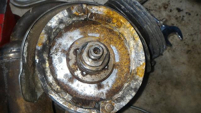

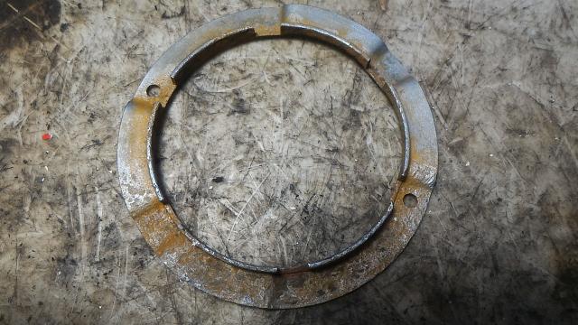

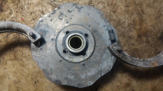

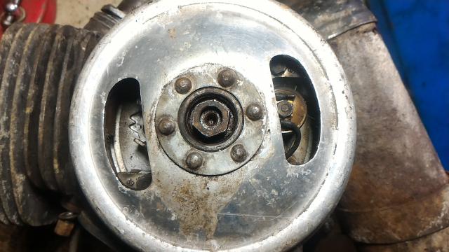

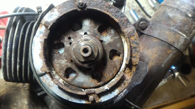

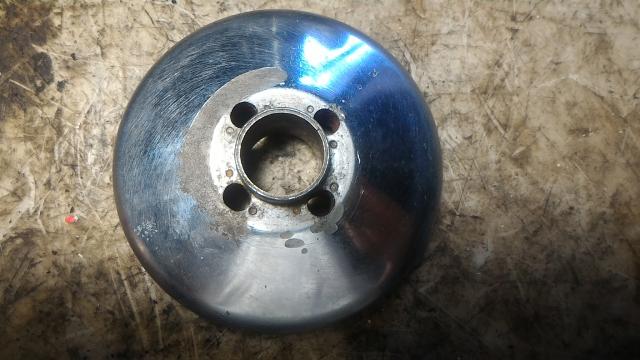

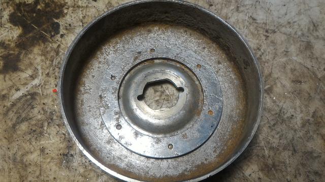

Ne pouvant enlever le volant magnétique j'ai donc attaqué l'embrayage. J'étais confiante car la cloche était en bon état.

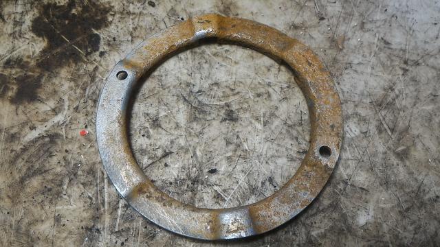

Sauf qu'une fois enlevée, j'ai vu l'ampleur des dégâts. Je n'ai jamais vu une telle corrosion.
En plus, je ne m'attendais pas à ça, n'aillant pour le moment travailler que sur une Motobécane, la noix conique!!! Shocked
Je n'ai absolument pas l'outil pour l'enlever et je n'ai pas forcément envie d'en acheter un qui ne me servira probablement qu'une fois. Y a t'il un autre moyen de l'enlever ? J'ai essayé l'astuce de la clé de 20 mais ça n'a pas marché. Une autre idée?

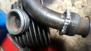

Par ailleurs le pot d'échappement en plus d'être rouillé est coupé. A votre avis, si j'arrive à bien le dérouiller et qu'il n'y a pas de trou ailleurs, pensez-vous que je puisse le garder en le raccourcissant ?

Quelqu'un saurait me répondre pour le boulon du volant magnétique? Pas à droite ou à gauche ?
Merci!

Essaye de toruver un embrayage complet, on en trouve encore en neuf, il me semble...
Pour la bougie, peut être en fixant la culasse sur une grosse planche de bois (un bout de ta charpente ?)avec 4 grosses vis et avec une (bonne) clef à bougie, ça devrait venir ...
Pour l'écrou du volant, pareil, une bonne clef et un moteur bien fixé, y'a pas de raison que ça ne vienne pas... Par contre, il faut dès le début une bonne douille, sinon, tu vas émousser les angles et là, c'est une autre histoire ...
Le pot doit être récupérable avec un soudeur averti et un poste semi- auto.
La question, c'est, qu'en est il du cylindre et du piston ?? bloqué de chez bloqué j'imagine ? Et l'état du vilo ne doit pas non-plus être formidable ...

Je vais essayer avec la planche, c'est sûre que ce sera mieux que dans un étau. On m'a dit aussi que peut-être avec une clé à choc j'y arriverai sauf que je n'en ai pas. Donc avant d'investir, je vais essayer la planche.
Quant au piston je ne sais pas encore, je suis entrain de le décoincer. Pour l'instant, il ne vient pas trop mal.

J'ai enfin avancé sur le démontage du moteur mais ça n'a pas été simple Mad
Grâce à une copine, je suis allée voir son petit garagiste qui m'a enlevé l'écrou de l'embrayage avec une clé à choc. Quant à la bougie, après s'être bien moqué de moi (forcément une femme qui tente de faire de la mécanique...), il a pris une clé démesurée et à commencé à vouloir dévisser. Sauf que , il a beau être un homme, c'était bloqué de chez bloqué. J'ai bien cru qu'il allait exploser tellement il était rouge. On voyait toutes ces veines saillir Razz  Mais bon, il ne fallait pas perdre la face devant moi et il a donné tout ce qu'il pouvait et il a finit par dévisser la bougie.
Je moque de lui mais je l'en remercie quand même infiniment.
Après ça, j'ai voulu enlever le pot d'échappement. Et là encore, impossible!!!
Je vous jure que cette mobylette va me rendre folle.
Après plusieurs tentatives dont je vous passe les détails, j'ai acheté une énorme clé suédoise et je suis allée voir un copain costaud. Il a fallu qu'on s'y mette à 2 pour y arriver. Et voilà le massacre. Heureusement que le pot était foutu!
Puis est venue la surprise de l'embrayage, forcément tout rouillé!
J'ai nettoyé et dérouillée mais je ne sais pas si il y a des pièces que je peux récupérer ou si je dois en racheter un.
Voici la cloche que je pense foutue mais j'attends quand même votre avis.
Merci de me dire également si ces pièces sont récupérables ?
Celle-ci, j'imagine que non...
Mais pour les autres, y a t'il un espoir ?
Merci de me dire ce que vous en pensez.
Sinon si par malheur, je dois racheter un embrayage est-ce que les embrayages de 103 ou 103 peuvent faire l'affaire ? Celui que j'ai actuellement n'est pas un embrayage à poudre mais à disque.

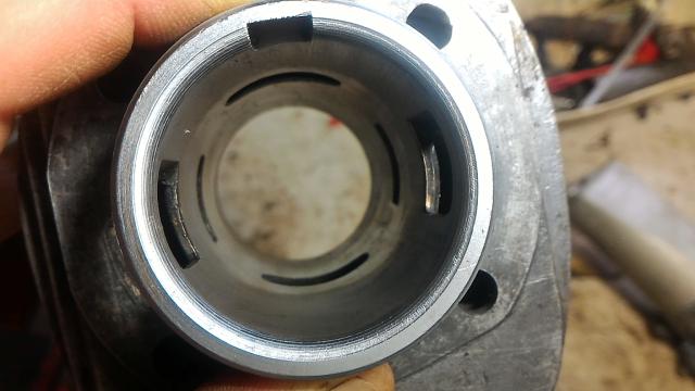

Sinon la bonne nouvelle, est que le cylindre semble pas trop mal.
Et pour finir, avez-vous une astuce pour enlever les segments collés sans les casser ?
