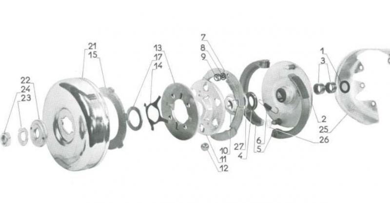

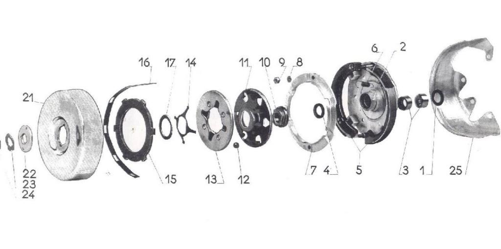

Surtout ne pas monter plus de pièces que sur l'éclaté, vérifiez l'épaisseur de votre rondelle "17" les épaisseurs possibles sont 1.2 , 1.4 , 1.6 et 1.8mm.

Sinon, le réglage se fait par la rondelle qui vient contre l'étoile. Il faut que le disque ait un léger jeu, mais pour le contrôler, il ne faut pas mettre la cloche (sinon tu ne vois plus) mais une rondelle pour la remplacer dans l'empilement. (plus la rondelle de réglage est épaisse, plus tu libère le disque)

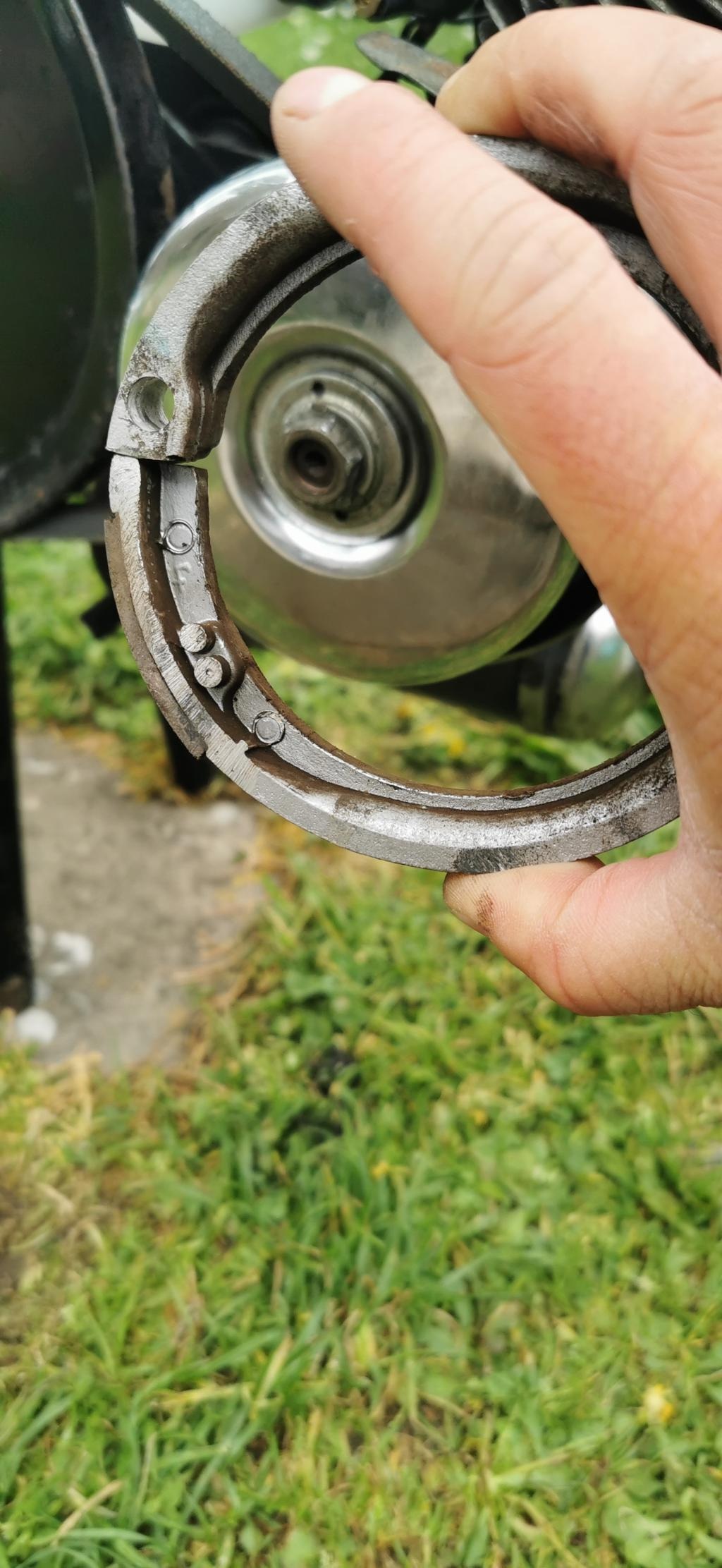

Je pense que c'est le bon sens, je ne vois pas trop comment [url]http://img.xooimage.com/files112/a/6/0/img_20200430_142120-575340d.jpg

"Bobal""Bobal"Je pense que c'est le bon sens, je ne vois pas trop comment [url]http://img.xooimage.com/files112/a/6/0/img_20200430_142120-575340d.jpg
Tu peux aussi les monter comme ça :
Et là, le fonctionnement n'est pas du tout le même. C'est pareil que des mâchoires de tambour de frein, dans un sens, ça freine normalement, dans l'autre, ça se bloque direct...

A priori, d'après ce que je vois sur les doc, c'est dans le sens opposé de cette photo.

Sens opposé ça veut dire que les ressorts doivent passer derrière ? Je veux dire que les petits trucs qui retiennent les ressorts doivent être dans le sens opposé ?

Ne sachant plus quoi faire j'ai carrément inversé le sens des mâchoires, les petites accroches qui retiennent les ressorts vers le moteur...ça démarre mais elle a calé quand même. J'ai stoppé là. Je vais nettoyer le carbu qui est neuf mais et attendre mon filtre à essence avant de réessayer... Suite au prochain épisode. Petite question : peut il s'agit du disque d'embrayage qui fait défaut ? Je parle de la pièce n15 sur l'eclatée ?
