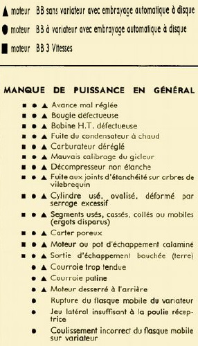

Bah ça manque de patate.. Comme si ça manquait de couple
Cyclomot
Petite panne chiante qui peut avoir pleins de causes... il va falloir procéder par étapes, en commençant par les vérifications les plus simples.
