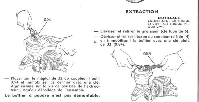

bjr a tous
le sujet a peut etre deja été abordé mais je repose la question, j'ai récup ce moteur et je cherche a démonter le système embrayage, il me semble qu'il faut un outil exprès non? ou y a t'il des solutions diverses?

Je dirais de déposer le graisseur puis :
- soit arrache 2 branches ;
- soit, si l'intérieur est fileté, arrache volant + clé plate de 32.
