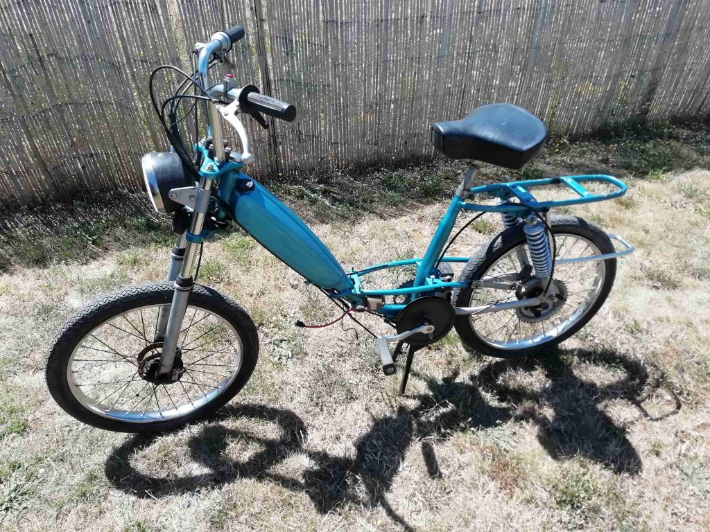

j'ai acheté ce 102 sp s a une vieille dame qui l'avait acheté pour son fils de 17 ans pour aller au lycée. A 18 ans le permis en poche, le 102 n'a plus beaucoup roulé.
de retour à la maison : nettoyage du réservoir et du carbu , 3-4 coups de pédales et ça pète, cool.
ensuite démontage, nettoyage, changement des câbles, des gaines, pneus, allumage complet.

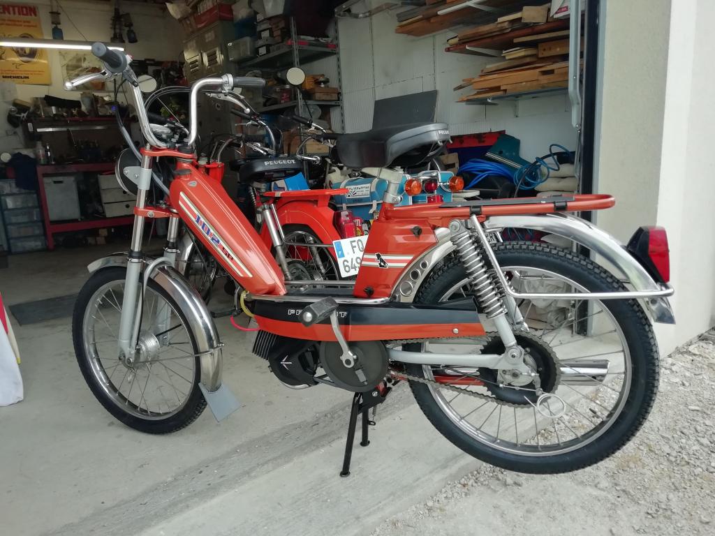

J ai la même en orange en cours de resto

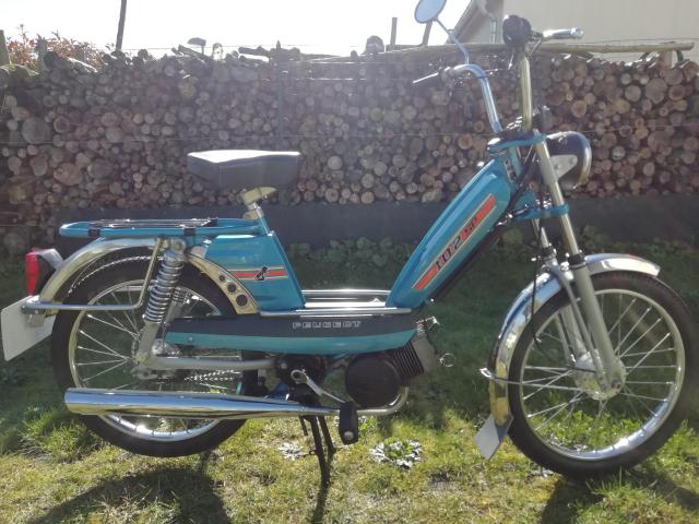

j'ai eu du mal avec elle. J' ai restauré le 102 avec le plus de pièces neuves d'origines, pas facile de trouver les pièces manquantes surtout à des prix correctes .
J'imagine que tu as bien dû galérer, déjà sur 103 c'est des fois pénible , alors sur 102... Il est magnifique

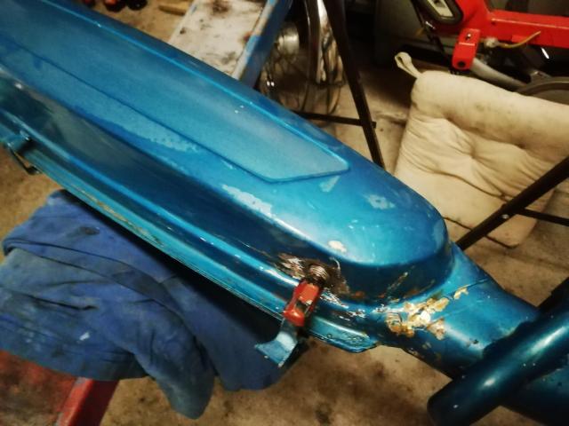

comme je disais plus haut, pas facile, surtout que je suis parti d'une base incomplète dont le réservoir était cabossé et percé, ça je l'ai vu après au ponçage .
j'ai retrouvé un cadre de 102 sp s en bon état avec le support pour l'échappement et c'était reparti pour une séance de ponçage et de sablage. Au fur et mesure du temps , j'ai acheté les pièces manquantes; entre l'achat et la fin de la restauration , ça m'aura pris un an.
c'est vrai qu' il n'était pas beau ce 102 mais j'avais envi d'un 102 sp orange et je lui ai redonné la vie.
bon maintenant, il me manque le 102 sp s noir, plus dur à trouver.
quand je l'ai acheté

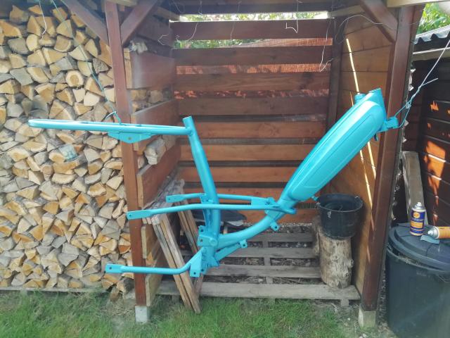

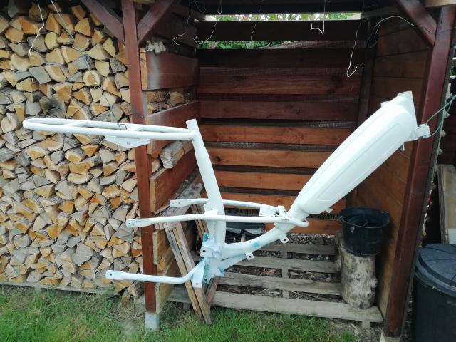

mauvaise nouvelle, j'ai une micro fuite d'essence au niveau de la soudure du réservoir, pourtant tester avant , pas vu, dommage.
avant restauration, le réservoir a été nettoyer à la lessive de soude, rinçage à l'eau claire, acétone, résultat super propre .
maintenant que j'ai mis du mélange, mon réservoir est bien gras. Il faut que je le dégraisse mais pas trop envie de mettre de la lessive de soude au risque d'éclabousser sur la peinture toute neuve.
qu'est ce que je pourrai bien mettre comme dégraissant sans risque ?
Oh merde ...
Tu as fait une peinture bi composant ? avec vernis je suppose ?
un rincage à l'acétone ou nettoyant frein (trichlo) pourrait être pas mal mais ça peut attaquer la peinture ... L'avantage, c'est que c'est sans eau...
Tu remplis aux 3/4, tu secoues un peu et tu vides.
Par contre, pour la résine, va falloir le tourner dans tous les sens, non ?

je suppose que c'est une peinture bi-composant, puisque c'est un professionnel qui a peint le cadre.
hier, j'ai masqué au maximum la peinture du cadre et j'ai mis 1 litre de lessive de soude avec de l'eau chaude, pas de dégâts .
aujourd'hui rinçage à l'eau claire et séchage. Demain je mets la résine maison ( colle bicomposant du lidl mélangée avec de l'acétone)
j'espère que ça va marcher
je n'ai pas tout démonté , pas le courage mais j'ai caché une bonne partie de la mob.
demain je mets la résine, pas forcément partout car le réservoir est nickel mais surtout vers le bas pour boucher cette micro fuite.
apparemment c'est souvent que les soudures lâchent sur les cadre de 102 et 101 avec réservoir à l'avant

Je ne sais pas dans quelle mesure c'est un soucis si la résine n'est pas partout. La "jonction" peut être ? ... En même temps, si problème il y a, tu pourras toujours compléter l'opération ..

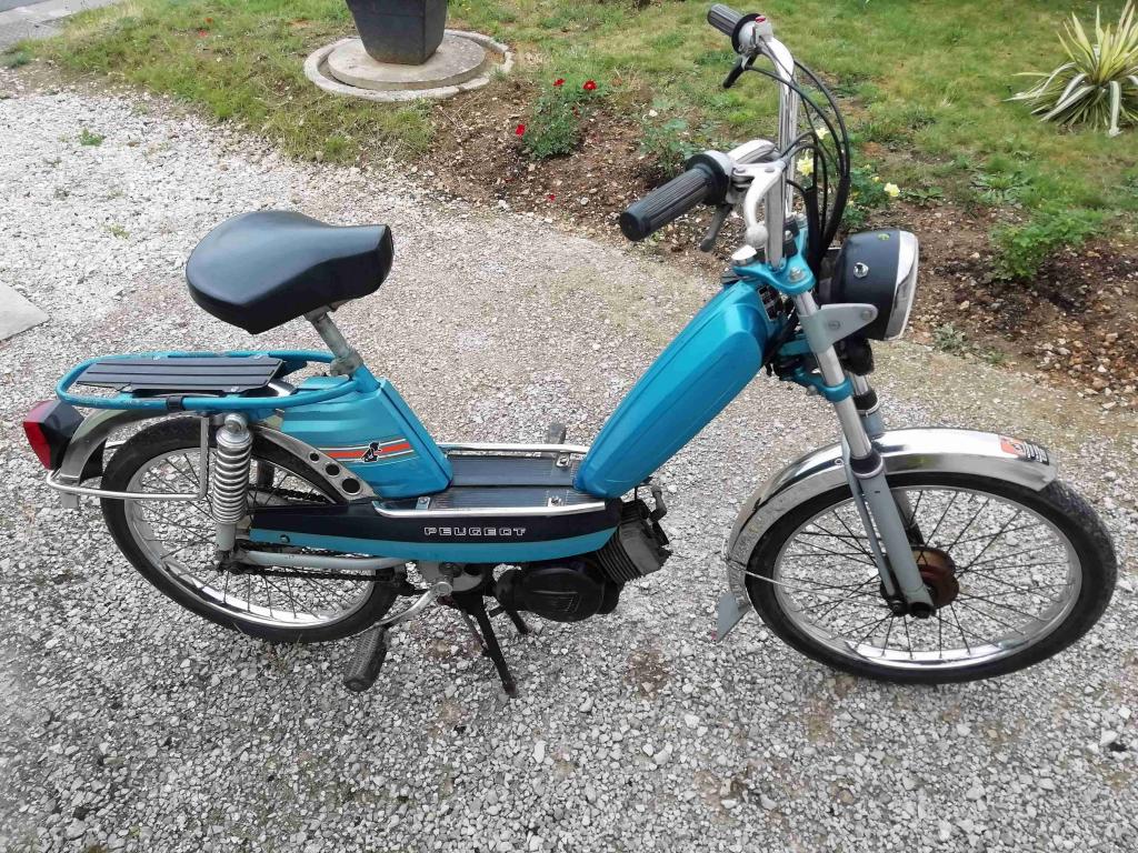

des nouvelles du 102 sp bleu , après démontage, nettoyage, remontage; une micro fuite au réservoir.
redémotage , nettoyage du réservoir et malheureusement, produits qui a attaqué la peinture malgré toutes les précautions. résine restom appliquée à l'intérieur. j'ai refait une peinture complète ensuite. maintenant ça roule, elle est toute neuve.

1. il faut prendre au sérieux le problème du réservoir avant d'aller plus loin, un Restom est quasiment obligatoire sur ces cadres (mais si peinture au four il vaudra mieux faire la résine dans un second temps je pense)

les cadres de 102 , idem pour les 101 avec réservoir avant , sont fragiles au niveau des soudures . Maintenant c'est systématique, traitement résine restom .
