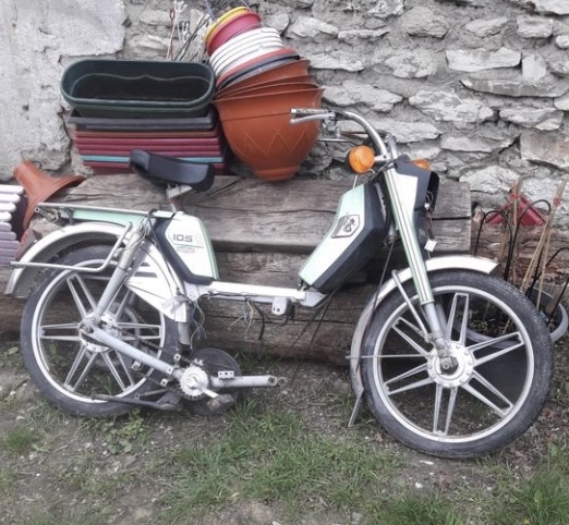

Bonjour tout le monde !
Je viens tout juste de faire l’acquisition d’une peugeot 105 pour une bouchée de pain.
Je souhaitais récupérer pas mal de pièces pour les autres projets, mais surprise, elle est en super bon état et peu kilométrée (première main ayant appartenu à une fille) ;
Donc en avant pour une restauration 😁
Et la, j’ai besoin de vous ...
En effet le crochet qui tient le réservoir - et qui est fixé dans le tube de fourche - est assez compliqué à sortir. Il doit y avoir une astuce mais je ne la trouve pas et je ne voudrais rien abîmer...
On dirait qu’il y’a un ressort à l’intérieur ?
Bref si quelqu’un a déjà démonté cette pièce ??
Voici quelques photos - les jantes à 6x2 bâtons sont secouées, je vais passer en jantes rayons.
A bientôt !
Alexandre
(J’ai toutes les pièces, 4 clignos, moteur en parfait état avec 3800km, carénages moteur + cache vario et allumage)

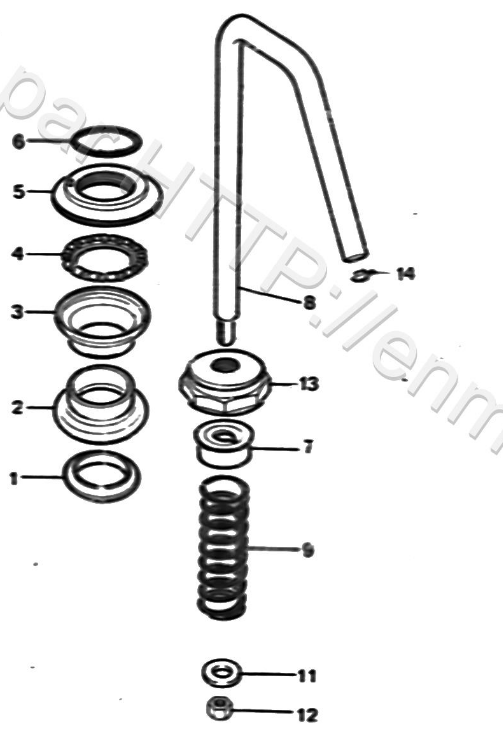

Cette tige en métal qui se tire vers le haut pour libérer le capot de réservoir (il faut soulever le capot pour faire le plein). C’est dans La Fourche, coincé dans le tube. J’ai bien réfléchi et cette pièce est obligatoirement démontable, sinon la fourche n’est pas démontable 😬
Rejoignez le mobylette club Paris / idf sur instagram - https://www.instagram.com/mobylette_club_paris_idf/
Tu as un simple écrous en dessous, dans le tube de colonne, un Nylstop M6 (10mm)
levilainsanchez
Super McBB merci infiniment ! c'est exactement ce que je cherchais, mais pas moyen de mettre la main sur une vue éclatée de cette partie.
J'avais peur d'abîmer, mais maintenant je me sens un peu bête de ne pas avoir regardé en dessous...

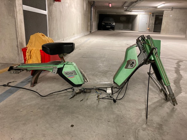

En tout cas, ce modèle me donne du fil à retordre !! Entre ce blocage, la patte de clignotants arrières chromée qui est soudée au cadre (oui soudée, et ça semble être parfaitement d'origine) et l'enjoliveur de capot de réservoir qui est scellé au cadre... je ne suis pas au bout de mes surprises !
Le cadre est enfin à poil, je vous montrerai l'évolution - c'est pour ma copine ! Elle adore la couleur, ça lui rappelle son Peugeot NS  Mr. Green
