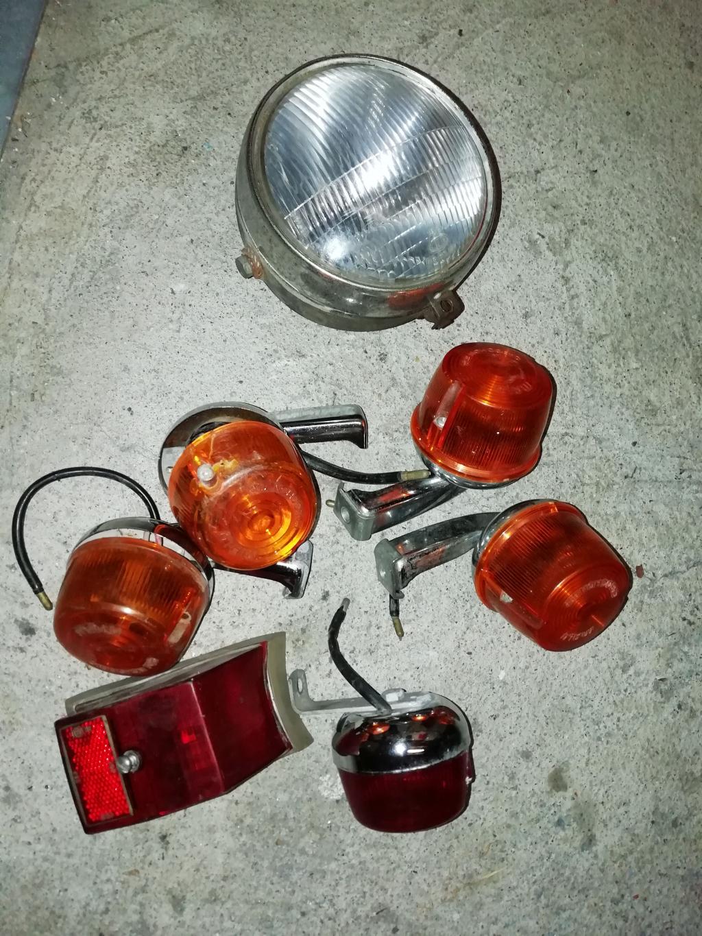

Ça avance un peu, j'ai retrouvé tous les optiques, phare, feu arrière. Feu stop et clignotants
Plus qu une paire de jante et une fourche

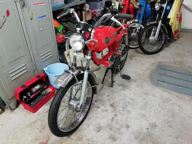

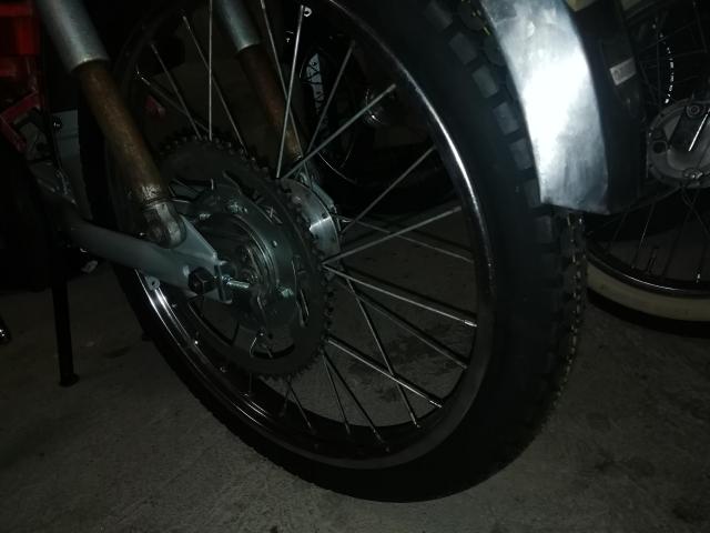

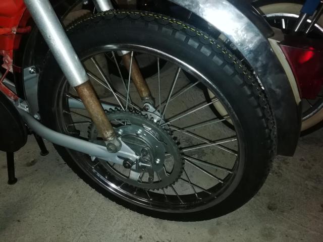

pneus Mitas B4 reçu aujourd'hui, montage à blanc sur la roue arrière. J'aime bien le profile de pneu ,surtout sur le côté mais j'aurai préféré du 2.50 à la place du 2.25. ça va le faire quand même, reste plus qu'à trouver une jante avant...

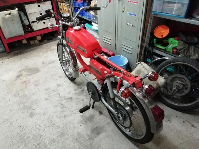

petites photos dans le garage, un peu sombre

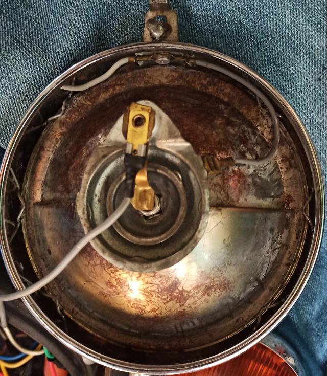

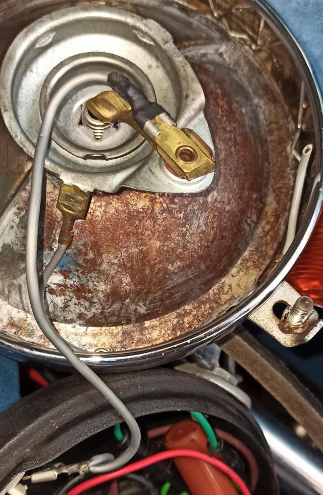

une petite question, j'ai deux fils de masse au cerclage du phare, l'un va au support d'ampoule et l'autre ?

Pas mal les pneus, du coup tu les as acheté où ?
Pour les fils il me semble que un va à l'ampoule et l'autre au faisceau.... Je vérifie demain ou mercredi... Mais le bol ne ressemble pas au mien...
J ai acheté les pneus chez la becannerie en promo à 21 euros
Bizarre cet histoire de fils en tout cas merci pour votre aide

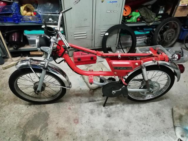

montage à blanc.
