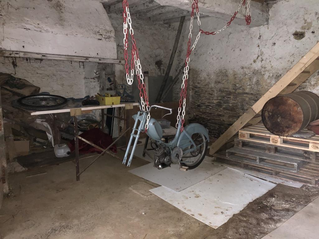

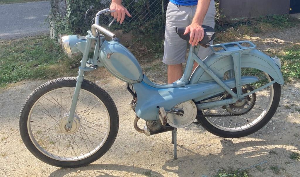

Depuis quelques temps j'était en recherche d'une mobylette pour me lancer dans une première restauration. Un week end je suis tomber sur une annonce de Peugeot BB1 juste à côté de chez moi. Le modèle m'a tout de suite séduis.
Je suis donc aller voir le vendeur, un jeune qui l'a sortie d'une grange et refais toute la partie moteur.
Quelques pièces abimées, garde boue avant, phares ou manquantes, levier de frein gauche, compteur, poignées et tout le système de frein et de feu à faire.
Après une bonne négociation, me voilà parti avec...
C'est donc une Peugeot BB 1 T de 1960 (merci McBB).
Début du démontage :

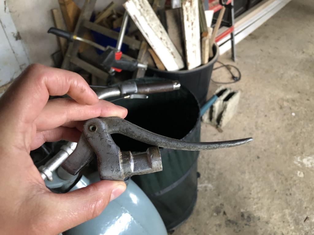

Je suis maintenant en recherche de pièces, le levier de frein par exemple ... Pour l'instant j'ai contacté des vendeurs sur Leboncoin mais ce n'était pas le bon diamètre... la mienne est en 18mm.
