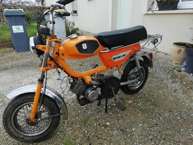

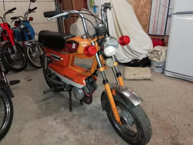

je cherchais depuis longtemps un peugeot gt 10 avec cette couleur, je l'ai trouvé à 70 kms de chez moi.
il est à redémarrer , moteur pas bloqué. il est quasi complet , manque juste le feu arrière et les clignotants, pièces que j'ai déjà en stock . il y a de la rouille comme souvent pour des sorties de grange.
du boulot pour cet hiver.

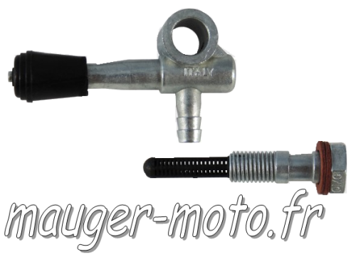

ton robinet qui est monté est a tirette comme celui que tu a mis en photo ? si oui tu le trempe dans du white spirit pendant mini une semaine il fuit car il doit être sec tu peu le sauver tu le remonte et il faut qu il soit dans l essence pour ne plus fuir ça doit être les même que les 102 diamètre 8mm
merci vwsplit67 pour cette méthode que je ne connaissais pas , je vais essayer.
c'est bien du 8 mm pour le filetage
sur le robinets d origine non il est serti (sur celui que tu a mis en photo re pro peut être ?) ... tu le test avant de le mettre dans le white-spirit il doit être trop libre au bout de quelques jours il devient un peu résistant le joint a l intérieur gonfle et redevient étanche bien sur tu met que la parti avec la tirette a trempé
voici le robinet que tu dois avoir
oui c'est ça , la tirette est trop libre, aucune résistance.
je vais mettre à tremper la tirette dans le white.
j'ai vu qu'il manquait le joint "papier" entre le robinet et le réservoir, je peux mettre un joint de plomberie ?

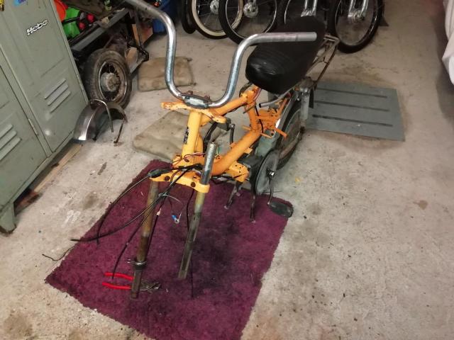

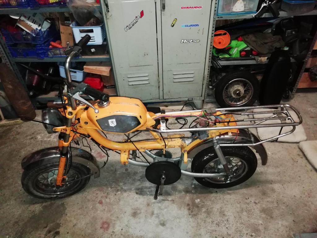

Hier démontage de la fourche, un ressort de casser, heureusement j'avais une paire de côté. Par contre les ressorts sont restés au fond dans les fourreaux. J'ai dû fabriquer un outil pour extraire les ressorts .
au remontage, j'ai une différence de longueur de quelques millimètres , ça se voit quand la roue est montée, elle n'est pas centrée dans la fourche; re démontage de prévu.
Tu as l'air de t'y connaître en tout cas ! Moi je prie pour ne jamais démonter la fourche de ma 104 ! C'est une horreur à démonter et dégraisser !
beau boulot !Pourquoi t'as une différence de longueur ? C'est pas la cata, une fois que le poids du cyclo est dessus ...
Il y a certains cyclos qui ont un ressort d'un coté et l'amortisseur de l'autre, sans ressort !
J'ai tout redémonter et remonter en prenant des côtes dans tous les sens, c'est quasi parfait mais la roue n'est toujours pas centrée dans la fourche. J'ai comparé avec les photos lors de l'achat et la roue était aussi décentrée; de face la jante est plus proche du fourreau gauche. Je vais laisser comme ça.
En jouant sur la tension des rayons ; on peut recentrer la roue , si ce n 'est qu'une question de millimétres .
"JACK CYCLOLOGUE""JACK CYCLOLOGUE"En jouant sur la tension des rayons ; on peut recentrer la roue , si ce n 'est qu'une question de millimétres .
Je sais pas si c'est une super idée ça .... C'est quand même pas mal que la roue soit centrée sur son moyeu ...
J'ai essayé une rondelle, finalement ça déplace le fourreaux de l'épaisseur de la rondelle.
Je pense que c'est un problème de jante, pour bien faire, il faudrait la mettre dans un gabarit .
Je mettrai bien une autre jante mais ça ne courre pas les rues.
Je verrai bien au niveau de la conduite.

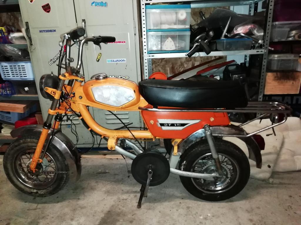

des petites nouvelles du gt10.
je me suis occupé du moteur: démontage, changement des roulements de vilo , joins spi, joint moteur, allumage complet. Je n'ai même pas changer le cylindre , piston, segments, j'ai juste changer la cage à aiguille par sécurité. Avant le démontage le moteur avait déjà une très bonne compression, ça s'est confirmé quand je l'ai ouvert. ça démarre et ça tourne au poil, sur la béquille pour l'instant.
prochaine étape, changement de la roue avant ; et refaire tout le faisceau électrique.
