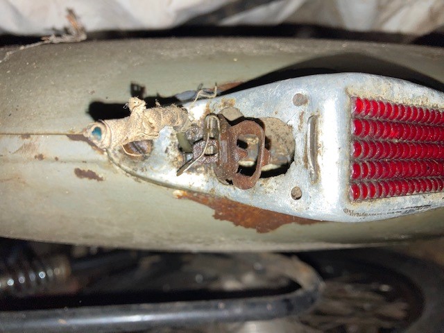

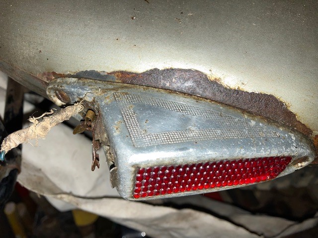

Feu arrière BB3 SP 1961

Merci pour les infos,
Je suis allé voir sur le site soubitez et le feu le plus proche serait le catalux 7 en effet, sauf que je ne trouve aucune inscription sur le support....
Je ne crois pas non plus que cela soit un cibié, j'ai un BB3 TS de 70/71 qui est équipé d'un cibié et ce semble pas être le même
(en même temps je n'ai pas le TS sous la main pour vérifier...).
Au pire si je trouve pas de cabochon, je changerai le feu complet, mais j'aimerais bien trouver quand même....
Ce n'est pas un tabac, je ne sais pas si c'est bien les couleurs d'origines, mais je l'ai eu comme ça, je l'ai depuis une quinzaine d'années, à l'époque je l'avais juste démarré, et mis au repos
(en même temps je n'ai pas le TS sous la main pour vérifier...).Au pire si je trouve pas de cabochon, je changerai le feu complet, mais j'aimerais bien trouver quand même....
A priori, ce BB3SP est de 61, avant le petit garde-boue avant des modèles couleur tabac.
Il devait être blanc ou rouge avec la selle rouge d'origine.
Pour ton feu, il n'est pas impossible que Peugeot ait monté un feu équivalent mais pas de la marque habituelle.
Peut être qu'en le démontant, tu auras plus d'infos ...
Et s'il y a la possibilité de monter un cavalier pour mettre une vis au milieu du cabochon, comme les Soubitez, tu peux peut être monter un cabochon Soubitez ...
Super, merci pour toutes ces infos !!!
Effectivement, c’est bien un modèle 61, les numéros moteur et cadre correspondent,(j’avais déposé les numéros dans la rubrique recensement des modèles), maintenant j’aurai des infos concernant la couleur d’origine, je progresse
Pour le feu j’ai pu essayer un cabochon soubitez catalux 6, c’est pas ça il est trop long…., je vais démonter le support, regarder si je trouve une référence et après je chercherai un cabochon compatible….
