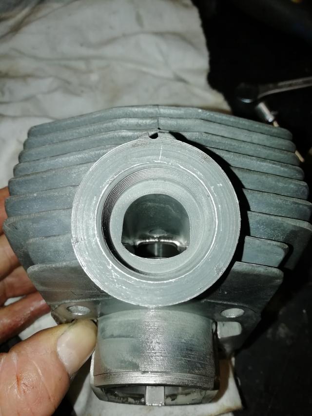

Je pensais que je pouvais monter ce kit sur mon TSA, mais le diamètre du trou d'échappement est plus petit, il mesure 25 mm pour 30 mm  sur le cylindre du tsa.

   A tu une photo côté sortie d'échappement   Question Question Question
tu as certainement raison JACK , ce cylindre est destiné à l'export où la vitesse est limité, je vois que ça !
maintenant qu'est ce que je vais faire de ce cylindre piston, pas trop envi de rouler à 30 kmh ; le faire usiner va me couter .
Fait une photo de l'échappemment ...........si ça me donne une idée ,je te dirais .
  Je pense qu'il faut y viser directement un tube  fileté , genre tube de chaufage de radiateur .......au bon filetage .
voilà une vue sur l'échappement
Faire tourner un filetage , va devenir plus cher que de trouver un autre cylindre .
  Il faut faire trois trous M 6   taraudé  et fixer une plaque sur laquelle sera soudé l 'écrou de 32  .
  oubien visse un tube de  20 mm fileté au même pas que le cylindre  et enfiler le pot dedans .
  La lumiére qui débouche dans le cylindre me semble bien petite .
  Si les transferts  sont plus petit qu'un cylindre d'origine , il faut laisser tomber , ça ramera à 30 KM / h
je vais laisser tomber toutes modifications, ça ne vaut pas le coup, ça va rester sur l'étagère à prendre la poussière.
  Le tube du pot enfoncé direct dans le trou et maintenu par deux ressorts ,ça devrait fonctionner
