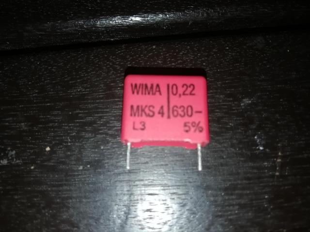

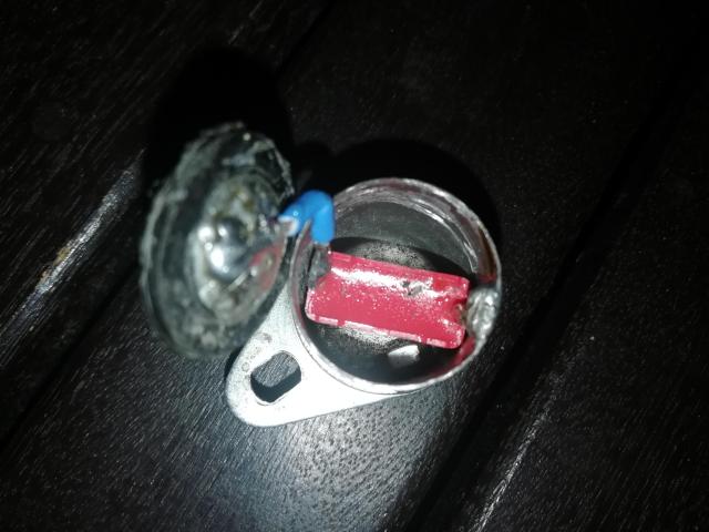

je me suis lancé dans la fabrication de ce condensateur électronique en suivant différents tutos. ça ne marche pas , pas d'étincelles . j'ai voulu contrôler avec un multimètre , déjà que je suis une quiche en électricité alors en électronique ...

Ton fil bleu doit passe dans ton couvercle , pas soudé au couvercle , comme je crois le voir sur la photo .......

Sur la photo du 1er post, j'ai un gros doute sur l'isolation de la borne qui n'est pas à la masse.
Elle est quand même très proche de la paroi.
Mais c'est peut-être juste la photo...
Sinon, ça a l'air un peu noirci ; laisser le fer trop longtemps peut conduire à griller le composant.
Dernière possibilité : que le problème ne vienne pas du condo !

J'ai résolu mon problème de condo qui ne fonctionnaient pas, je chauffais de trop avec mon fer, je faisait claquer le composant.
