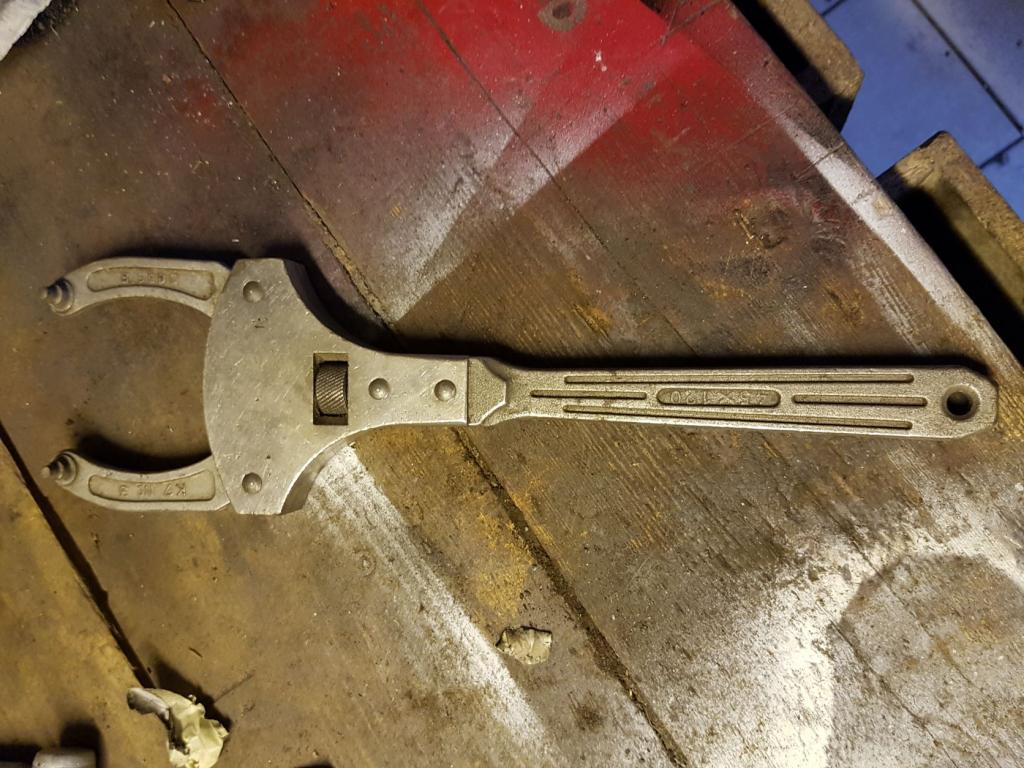

bonjour,
pour les volants magnétiques, j'utilise ça depuis très longtemps. j'avais récupéré cette clef dans l'atelier de mon père. je trouve que ça va très bien
Idea         BELLE CLEF .........C  'est un collector ....en plus elle est réglable .
        Si tu veux dévisser un volant sans ouïes ........tu peux toujours percer deux trous  au diamétre des tétons de ta clé .

Superbe cette clef
domy
merci, effectivement elle n'est pas jeune.
il y a également des ergots de diamètre différend de l'autre côté.

Belle clé ancienne fectivement !
