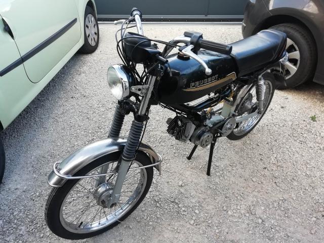

ce week-end , sortie de grange d'un peugeot tsmr.
il est complet et démarre. un bon nettoyage dans un premier temps.
Bonne pioche Okay
je ne suis pas mécontent de mon achat à un prix honnête en plus ! .Elle a besoin d'un bon coup de nettoyage dans un premier temps, ça me laissera le temps de trouver une béquille et les poignées droite et gauche.

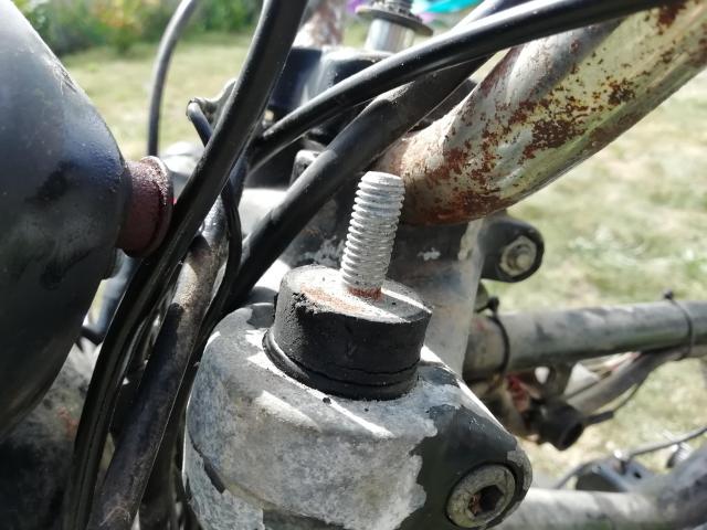

J'ai commencé la rénovation de mon tsmr, comme prévu , il y a des pièces à remplacer mais certaines sont spécifiques à commencer par ce silent bloc du support compteur.
avez vous une idée où je pourrai trouver ça ?

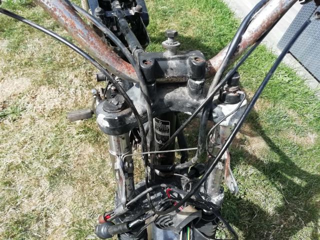

deuxième question : la fourche paioli du tsmr fonctionne avec de l'huile ou de la graisse ? et comment s'effectue le démontage ?
Chez eux, il y a pas mal de solutions :
https://www.paulstra-industry.com/fr/gammes/supports-antivibratoires-elasto…
Après faut trouver un revendeur ...
Pour la Paioli, il semblerait que ce soit une fourche à huile mais je ne l'ai jamais démontée ...
Après étude du sujet, il semblerait que ce soit une fourche à graisse basique.
Tu as quelques sujet sur le forum qui en parlent.

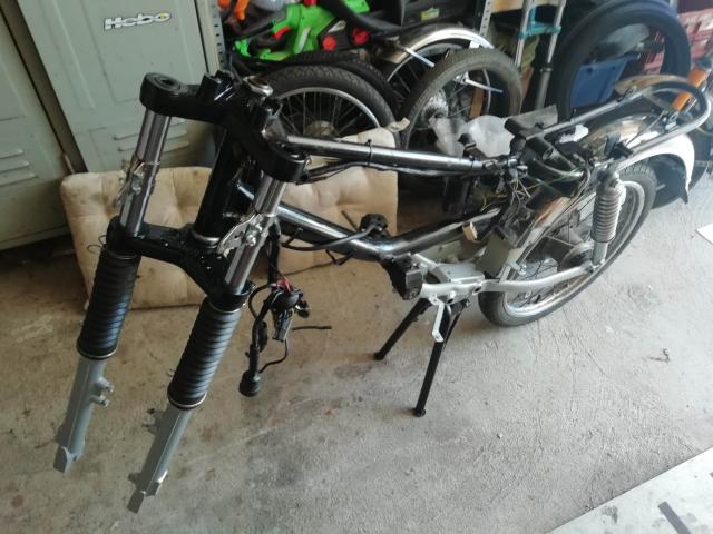

cet après midi , j'ai démonté entièrement la fourche.  effectivement , c'est bien une fourche à graisse.
merci pour le lien, j'ai trouvé chez 123 roulement
Super ! Ils sont bien 123Roulements Okay

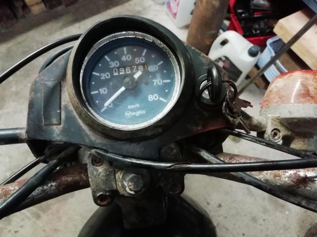

La segmentation est a revoir vous pensez ? le compteur ne marche plus et affiche +73.000 km Rolling Eyes

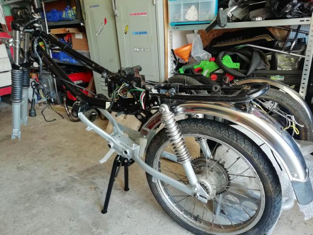

ça avance un peu, démontage, ponçage, peinture, remontage , fourche et bras oscillant.
C'est propre Wink

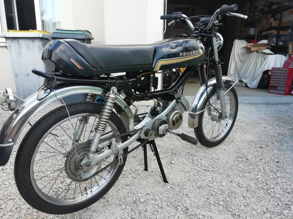

ça avance un peu, la fourche est finie , le moteur est remonté sur le cadre. Il devrait péter cette semaine.
Super Okay
Le réservoir a bien mangé ... tu vas le refaire ?
en effet le réservoir a souffert. J'en ai deux autres , un noir et un blanc en meilleur état. Je changerai le réservoir quand elle sera prête à prendre la route
Ah oui, ça va ! Au moins, celui-là, si tu y met un coup, c'est pas vraiment grave Okay

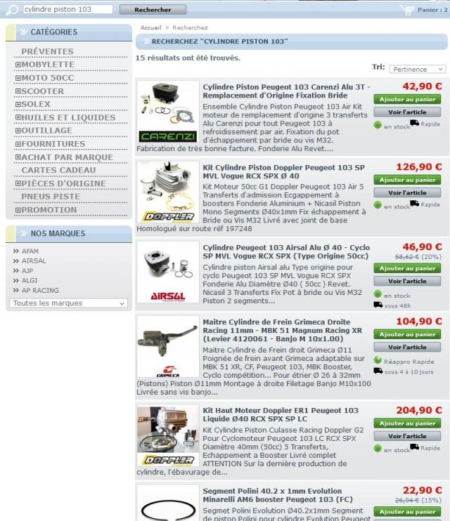

Je n'arrive pas à trouver le bon kit piston, j'suis a coté de chez MIR35 donc je vais aller chercher mes pièces mais juste peux tu m'éclairer sur la bonne ref ?
quelle est la référence des soufflets d'amortisseur avant ?
A+ !
Moi, je prendrais le Airsal.
Por les soufflets, il n'y a pas de ref ... Faut trouver un truc adaptable ..
je prendrai aussi airsal , j'ai monté du carenzi, les clips du piston sont limites dans les gorges du piston.

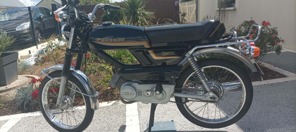

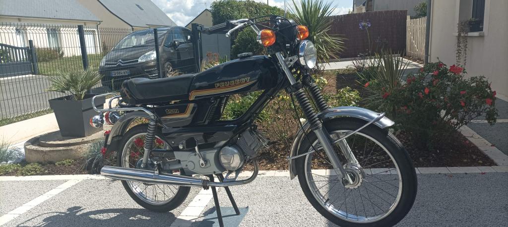

le tsmr est enfin terminé, peinture toute neuve, y a qu'à rouler  Very Happy
pascalou
Il est superbe , Beau Boulot   Okay
merci   Very Happy
Félicitations pour ce superbe travail Okay
domy
magnifique  Okay
