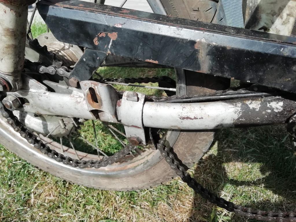

je me demande comment on tend une chaîne de transmission sur un moteur double variateur ( peugeot HP, TSMR, TSER ) , sachant que la chaîne est à droite et qu'il y a un guide chaine.
En reculant la roue arrière, non ?
Zetto
et en jouant sur le nombre de maillon de la chaine si besoin Rolling Eyes
il y a bien deux tendeurs de chaîne en bout du bras oscillant, ce que je veux savoir, c'est comment contrôler la tension de la chaîne avec le doigt comme par exemple sur un 103.
C'est le guide qui te pose soucis pour contrôler la tension ? Fais avec le brin du dessus si c'est ça. 1 à 2 cm de jeu et c'est bon. Une roue bien dans l'axe aussi ...
je vais faire comme tu le proposes avec le brin supérieur  Okay
