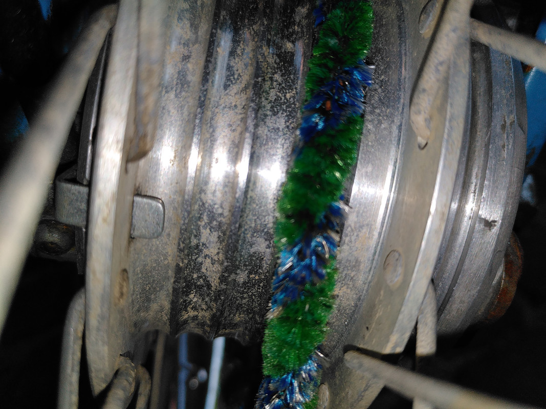

Bonjour les amis BB, ce réducteur pour le montage de l'essieu avant...
... je ne sais pas si je l'ai mal monté :
- Dois-je plier ces deux petites pattes après les avoir insérées ou les laisser telles quelles dans les deux fentes ?
- Si je tourne la roue avant presque à fond, elle devient difficile à tourner. Quelqu'un a-t-il un dessin de la manière exacte dont je dois monter le capteur ? J'ai un peu peur qu'elle se coince et que je tombe à cause de la roue avant bloquée.

Je ne connais pas ce montage ! C'est peut être un montage pour le marché allemand...
Si la roue devient dure quand tu tournes, c'est un problème ailleurs je pense ?.
Bonjour McBB, la BB n'a (je crois) jamais été vendue en Allemagne. Je l'ai fait approuver par le TÜV allemand en tant qu'autorisation individuelle.
Elle a probablement été vendue telle quelle en FR. Elle est également conforme à la documentation française.
A quoi ressemblent les engrenages du tachymètre que tu connais ? Sont-ils dépourvus de ces pieds ?
Voir la pièce 20 sur la photo, c'est exactement ma version.

Je ne connaissais pas ce montage. Mais dans tous les cas, il ne faut jamais rabattre les parties qui dépassent, ça ne sert à rien...
Pour ta roue qui est dure, tu ne penses pas que c'est plutôt le frein qui bloque la roue ? Le câble n'est pas étiré quand tu tournes ? Ou les roulements de roue qui ont trop de jeu peut-être ?
Salut McBB, ... c'était une traduction peu claire. Je n'ai pas de problème avec la roue avant, j'ai encore un peu peur que la transmission tachymétrique se bloque soudainement. J'ai toujours peur que ces petites jambes glissent vers l'arrière à grande vitesse et bloquent la roue avant.
La roue avant est difficile à manœuvrer lorsque je serre très fort le moyeu de la roue ... c'est pourquoi je me demandais si j'avais mal monté quelque chose. Si je serre un peu moins les vis, ça va.

Il faut pouvoir serrer à fond la roue, sinon, c'est qu'il y a un problème ... souvent, les roulement sont trop serrés.
Pour l'entrainement du compteur, je ne vois pas pourquoi les petites pattes se tordraient ... Pas de risques ...
Il faut que l 'entretoise ne bloque que le centre du tachy.....le pourtour doit rester libre ave un poil de jeu 0.5 mm serait parfait .....
le centre du tachy lui doit être pincé entre l 'ecrou de devant et l 'entretoise de derriére .................c 'est une question de bon empilage .
comme il tourne un MAX libre , les petites pattes ne risquent pas de se bloquer en tournant .
