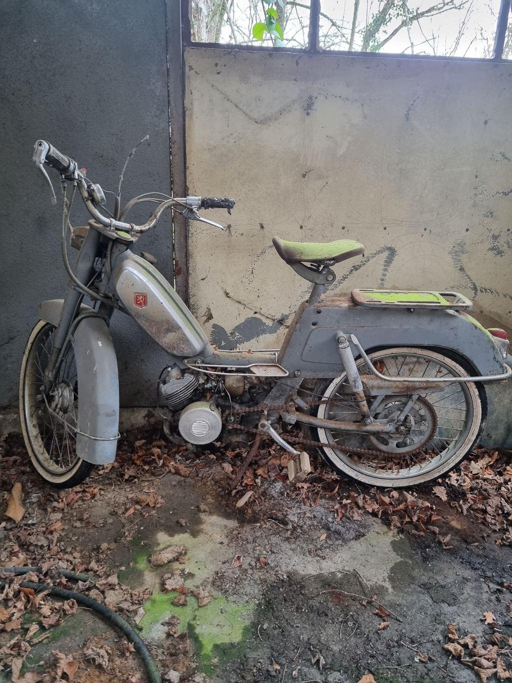

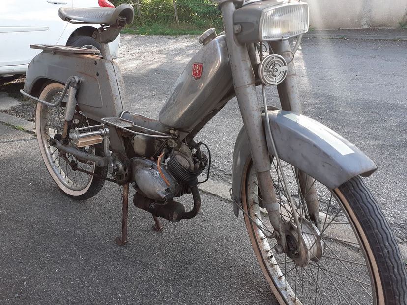

l'été se termine et les balades en mob aussi donc retour à l'atelier. plusieurs projets pour cet hiver,
entretien de la flotte , restauration d'une motobec et celle qui nous intéresse ici debut de la restauration de la BB RS 3 .
Donc on commence pas le commencement petit inventaire la partie cycle n'est en pas trop mauvais état, il manque les deux carters , la gâchette de décompression on change les câbles les gaines les chaines bonne nouvelle les pneus sont bons.

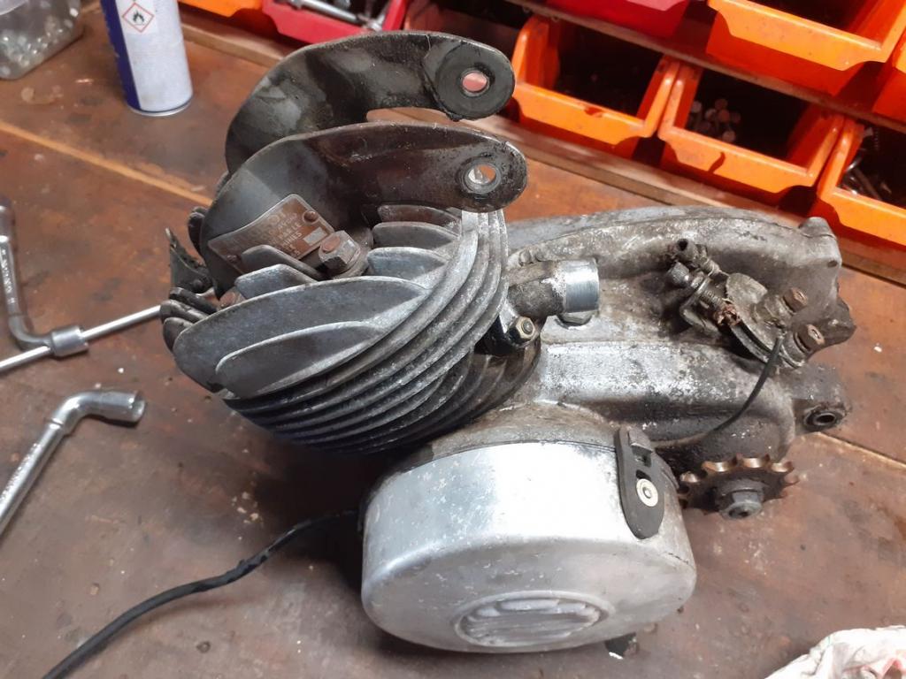

partie moteur: le passage des vitesses fonctionne
le moteur est bloqué
malgré le dégrippant dans le moteur depuis quelques semaines

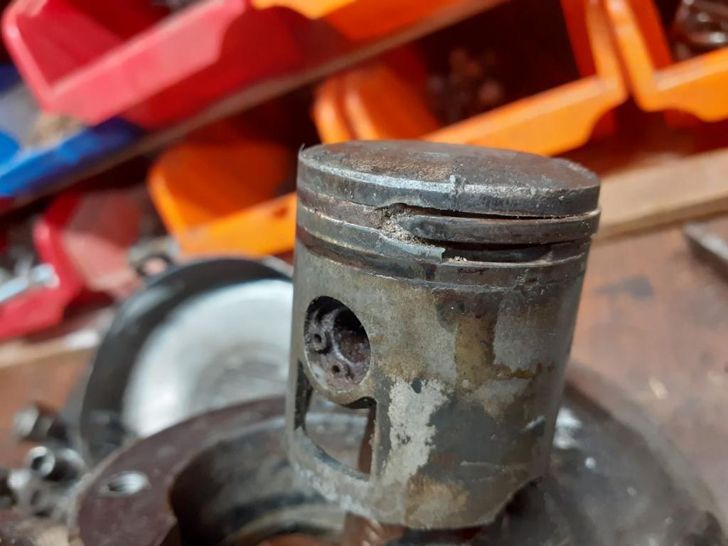

au boulot pour la dépose du moteur
je chauffe je mets sous presse, re-chauffe re-presse et après une petite lutte le piston se décolle,la chemise n'a pas de mal et va pouvoir reprendre la route mais le piston HS
le bas moteur tourne librement mais je prévois le changement roulements et joints
comme je l'ai déjà expliqué c'est mon premier Peugeot et je n'y connais rien en Peugeot
c'est un piston lettre D avec deux segments de 2.5 mm si quelqu'un a une ref à me donner pour que je commande je suis preneur .
je voulais regarder l'allumage mais évidement je n'ai pas le bon extracteur (forcément) ça ne semble pas être du 22 / 100 ni du 18/100 j'ai regardé rapidement mais il y a du 21 du 20 je veux bien savoir l'extrateur qu'il me faut

Extracteur de 103 standard, comme toutes les Peugeot
Tu as la liste des roulements et des joints sur le forum
Pour le piston, un piston de 103 s'adapte, avec une lettre de plus ou de moins, ça passe sans soucis.

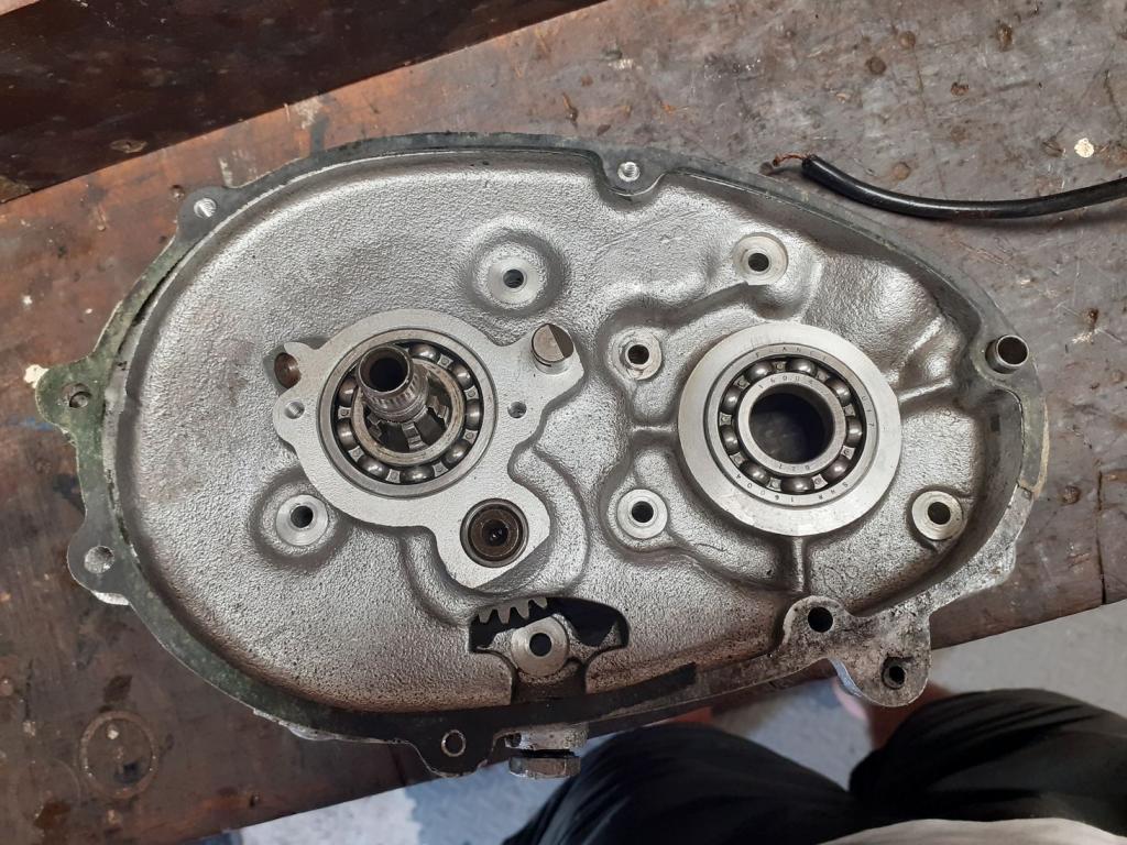

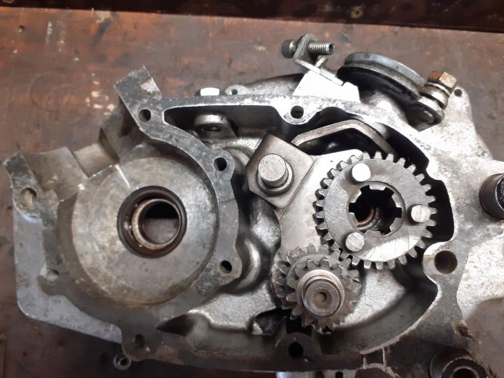

Bonsoir j'ai ouvert le moteur pour voir de plus prêt
coté boite ça me semble correct
j'ai trouvé les roulements et les joints spi sur les site de pièces détachées habituels

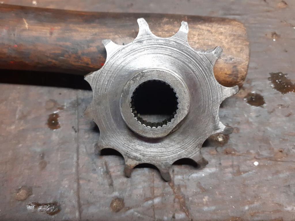

par contre j'ai le pignon de sortie de boite qui est mortibus
je voudrais changer les deux silent bloc repaire 13 je ne trouve pas sur les sites quelqu'un a une adresse merci
[url=http://www.cyclo-bb-et-
cie.com/image/113/c/8/1/selent-bloc-592289c.jpg.htm]
[/url]
Le pignon est un pignon de SPX RCX facile à trouver. Il faut juste le modifier un peu à la meuleuse.
Pour les silent-blocs, je crois qu'un membre avait trouvé un truc, il faut chercher ...

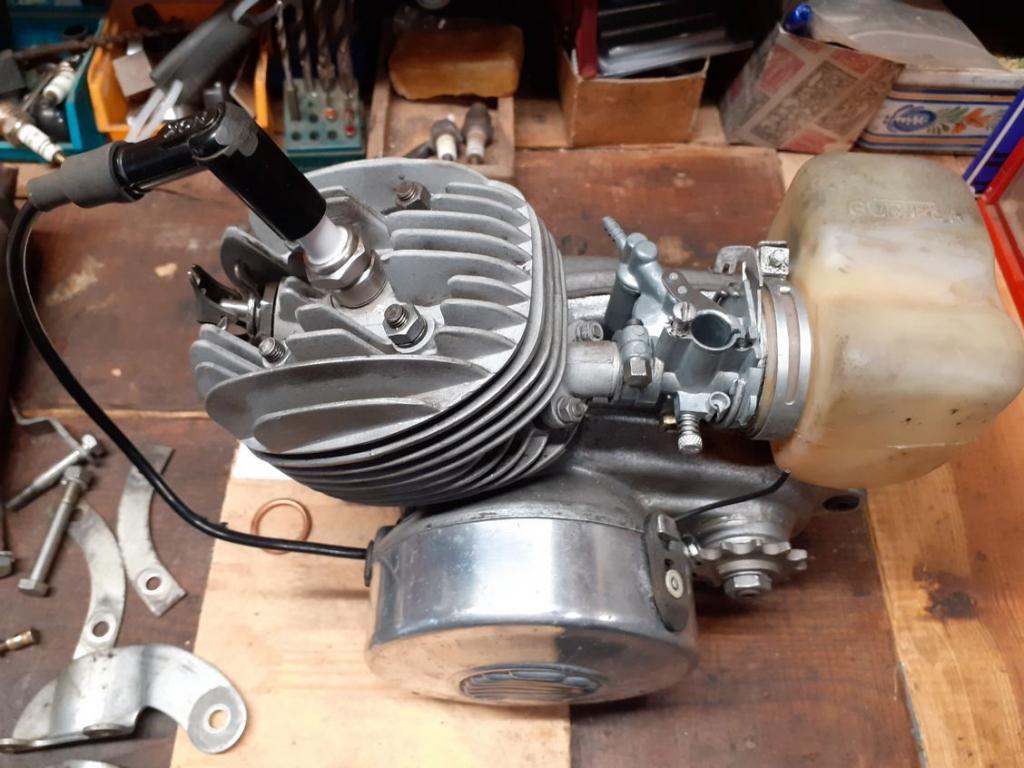

voila le moteur est remonté
changé les joints spi, les roulements ,piston, segments, cage a aiguilles , joint d'embase, joint de culasse ,les joints de boite ,le pignon de sortie de boite ( avec une petite modif.)
rodage de la soupape de décompression et de la culasse sablage de la culasse et de la chemise avec du sablon n° 1 ( le plus fin possible)
nettoyage du carburateur aux ultra-sons . et pour la partie allumage petit nettoyage des rupteur contrôle des bobines et du condo, mais pour fiabiliser tout ça je vais commander un condo mogic chez http://www.ajcshop.fr/ je monte les condo de Pierre sur toutes mes brêles sans jamais avoir eu de problèmes

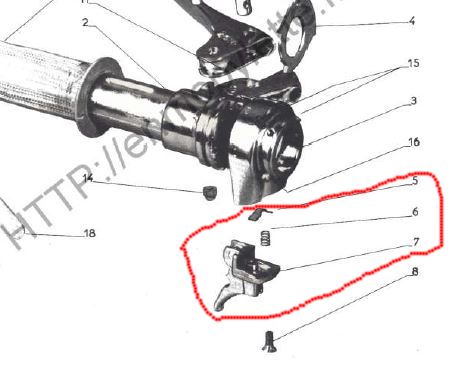

je suis a la recherche de la manette de starter repère 7
je ne trouve pas chez les distributeurs classique si quelqu'un a une idée ou une proposition je suis preneur merci
Ca va être compliqué à trouvé ça ... Il me semble que c'est du Saker sur ce modèle, non ? avec la marque de la poignée, tu peux trouver sur d'autres modèles ...
Autrement, il reste la solution de mettre une petite gâchette vendue en accessoire ... Pas très beau mais ça fait le job en attendant de trouver la perle rare ...

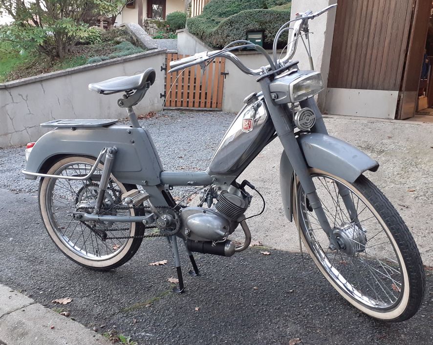

me voila de retour , la BB RS 3 a émis ses premières explosions cet apres midi .
encore un peu de travail mais j'avais hâte d'écouter le bruit du moteur
je posterais quelques photos lorsque la bête sera présentable
je ne peux pas résister a vous le montrer même si il n'est pas complétement terminé il me reste les branchement du frein avant, du compteur
remonter les reposes pieds, les réglages ,trouver des carters commander les poignées et une demande de C.G.
c'est mon premier Peugeot je ne sais pas du tout ce que ça va donner sur route .si quelqu'un a ce type de machine par rapport a une AV 79, plus ou moins rapide? ( la mienne roule à 47 km/h sur le plat et se débrouille plutôt bien dans les cotes du limousin
et avec ses nouvelles amies il ne va pas s’ennuyer
Jolie !!! Il ne faut pas s'attendre à des merveilles en performance mais par contre, tu monteras aux arbres sans soucis !

voila la remise en route du BB RS 3 est terminée
les derniers réglages allumage,vitesses et frein réalisés ( pas de frein avant pour le moment j'attends les poignées de chez Macadam 2roues )
hier un essai de quelque km sur route et c'est vrais qu'il avale les côtes avec plaisir , mais on est resté cool, rodage oblige
reste plus qu'a faire une demande de CG et roule ma poule Peugeot
MERCI pour l'aide du forum et a bientot pour une nouvelle histoire
