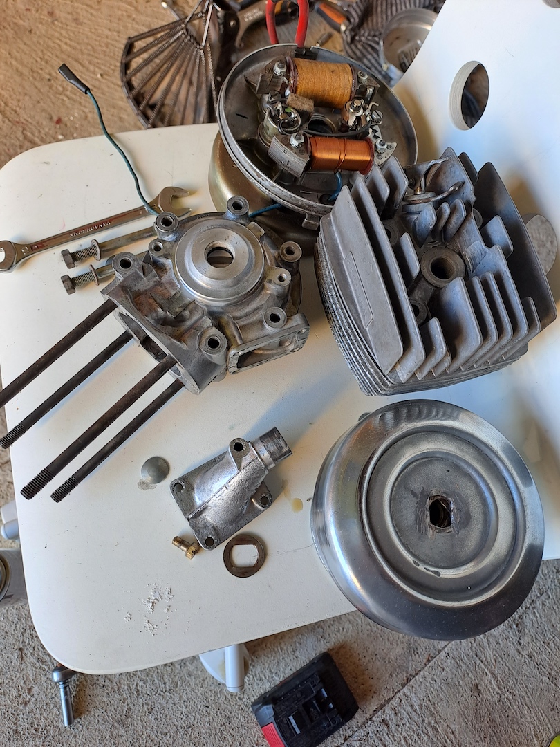

Le moteur en attente des roulements de vilo ... j'ai briqué tout ça

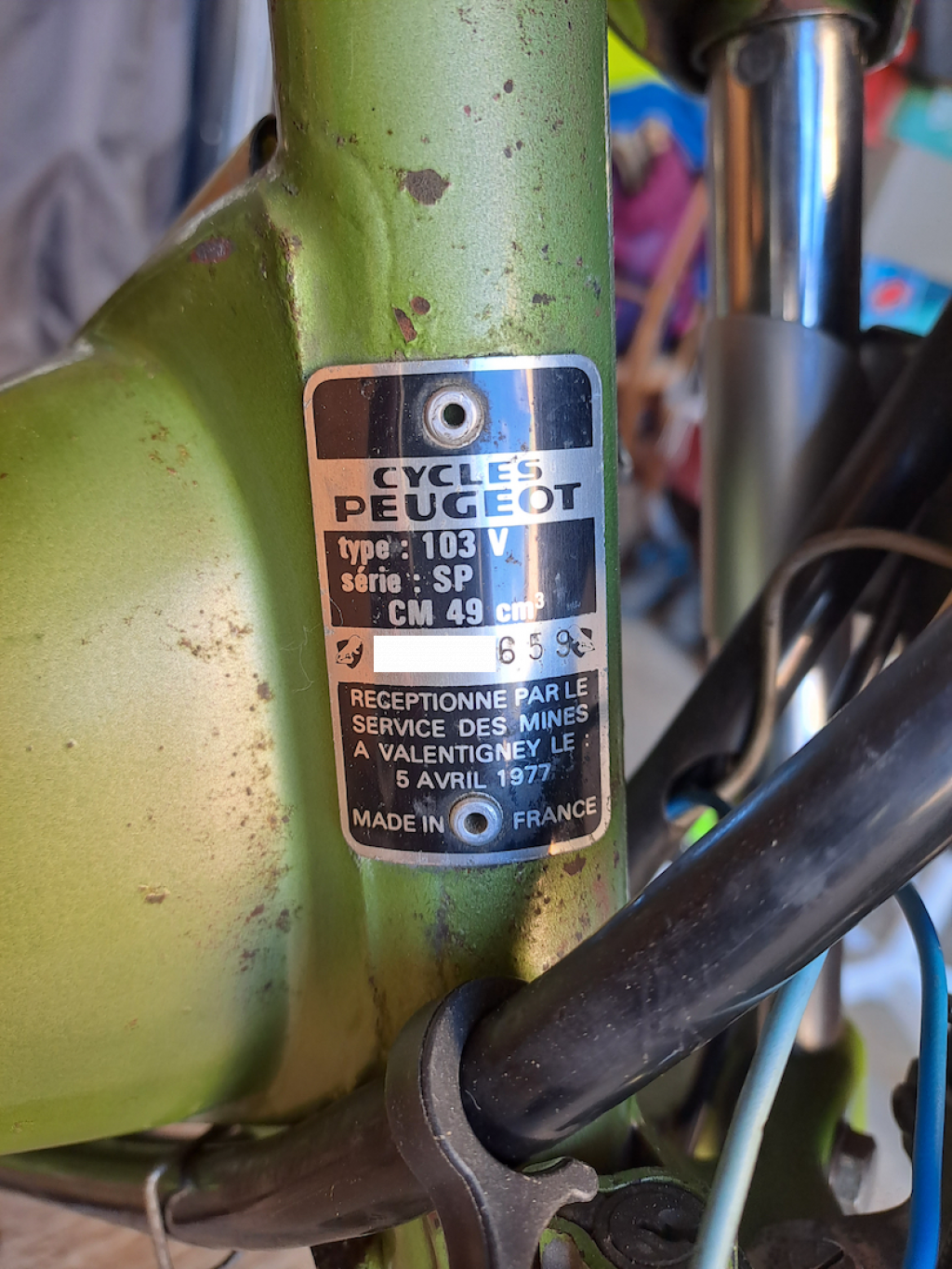

La plaque des mines ...
