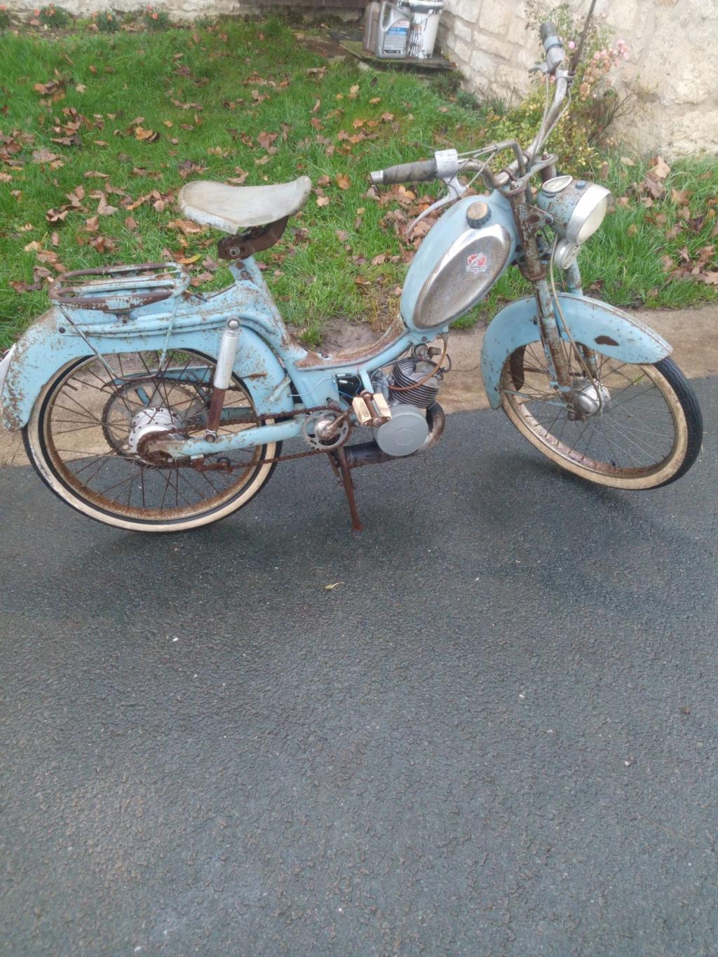

J'ai décidé de remettre en route une BB (V) ou? TLS. Si les spécialistes peuvent m'en dire plus..... Sur la plaque moteur il y a noté BBV (6 janv 1960). Rien vu sur le bras, mais je ne regarde peut être pas à la bonne place. Embrayage centrifuge (2 version?) . Elle est pas mal oxydée, mais relativement complète, et pas du tout "bossée". La pompe est même encore dessus.
Ce matin démontage carters latéraux, et Karcher à eau chaude... on y voit plus clair... (J'ai fait tourner la roue avant au Karcher, le compteur fonctionne encore. >> à priori 5000 km).
url=http://www.cyclo-bb-et-cie.com/image/113/b/e/4/img_20221030_083749r-593c3e1.jpg.htm]
[/url]
url=http://www.cyclo-bb-et-cie.com/image/112/2/5/c/img_20221030_083816r-593c3e5.jpg.htm][img]https://img.xooimage.com/files112/2/5/c/img_20221030_083816r-593c
Nettoyage carbu >> j'ai des joints à changer >> peut on encore les trouver, ou faut il les fabriquer? pour l'instant j'ai mis un torique entre pipe et carbu. J'espère que ça ira.
J'ai alimenté le carbu avec une nourrice (réservoir pas propre).
Après quelques essais (pas facile car câble décompresseur cassé), elle a tournée environ 30 secondes, puis s'est arrêtée.
Je n'insiste pas, j'attends qu'elle soit complétement sèche (suite au Karcher "appuyé"). Je vais en profiter pour faire la lecture des différentes doc que j'ai glanée ici ou là.

Bon, impec, maintenant elle tourne.
Mort de rire quand j'ai vu que le phare fonctionnait encore après plus de 35 ans d'hivernage....
Ralenti impec. L'embrayage fonctionne . (ralenti frein arrière serré).
Que de bonnes surprises pour l'instant.
Vu l'état des pneus je n'ose pas l'essayer dans la rue >> Il faut que je cherche 2 pneus.
Juste un point à régler : le variateur semble bloqué. En accélérant à fond sur la béquille la courrier n'évolue pas? . J'ai démonté le plateau secondaire pour vérifier > RAS. Je l'ai remonté avec uniquement 3 ressorts >W Même problème. >> Il faut que je me fabrique une clé à 3 ergots pour immobiliser la flasque pour pouvoir desserrer l'écrou .

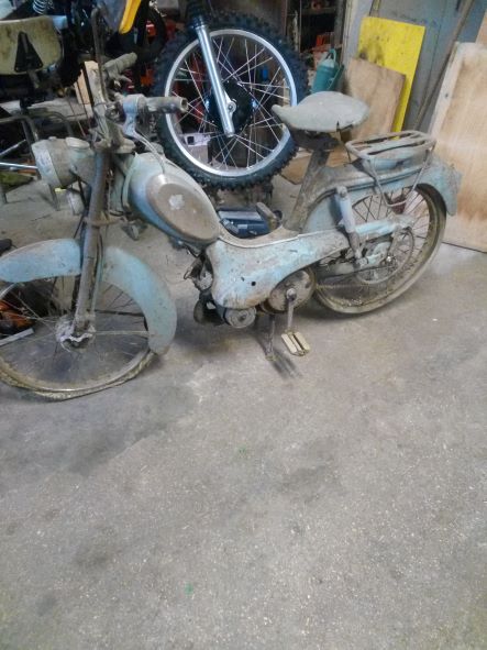

Je viens de trouver le n° sur le bras arrière : 533738. il serait de 63? (c'est le peu que j'ai trouvé sur le net).
J'ai besoin de l'aide des connaisseurs de cette BB., n'ayant aucune référence sur les performances que l'on peut en attendre en terme de vitesse et de pouvoir de gravissement...
Je viens de remonter un pneu "un peu meilleur" pour faire un essai sur route.
Au compteur de la mob, sur le plat , je suis entre 30 et 40 km/h. Dès que l'inclinaison augmente je pers beaucoup de vitesse, et si la côte est trop longue ou troip inclinée, je dois pédaler, comme sur un solex.
Est ce normal?
Je précise que l'embrayage et le variateur semblent fonctionner correctement. La courroie est en bas sur la poulie moteur, et le moteur ne cale pas.
La compression me semble correcte (à la main)
L'allumage doit être correct, vu qu'elle démarre au quart de tour et qu'elle tient super bien le ralenti.
Par contre elle est tellement silencieuse que je me demande si l'échappement n'est pas bridé ?
Vos avis sur le sujet?

En réfléchissant un peu je me dis que le couple variateur/embrayage à son importance dans le bon fonctionnement. Il faut je pense vérifier que la courroie soit en fond de gorge en montée sur la poulie motrice, que le régime moteur baisse, mais pas trop , ce qui doit être la fonction de l'embrayage.
Je n'ai pas tout compris, mais je vais reprendre la lecture de la notice, car il y a "2" mécanismes, "glissant" un disque solidaire de la cloche en résine, et 2 mâchoires ...
Pour la performance, je viens de trouver, c'était le pot d'échappement. En fait il se démonte en trois parties, ce qui facilite le nettoyage >>> les trous du disque positionné à l'arrière étaient complétement bouchés (à se demander comment elle pouvait démarrer. J'en ai profité pour nettoyer le reste, et augmenter un peu le passage en écartant un peu les lamelles sur les 2 disques intermédiaires..( pas facile à expliquer) .
Et là miracle tout rentre dans l'ordre...., 55 à 60 compteur sur le plat , entre 30 et 4 en motée suivant l'inclinaison , et le poids du bonhomme (90 kg)
