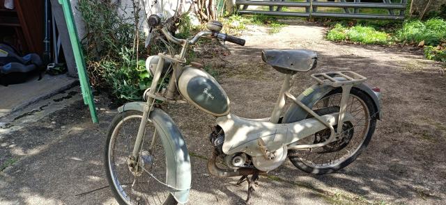

presentation de celle que je cherche à remettre en route :
je pense que le moteur n'est pas le bon  et je ne sais pas non plus de quelle version est la partie cycle

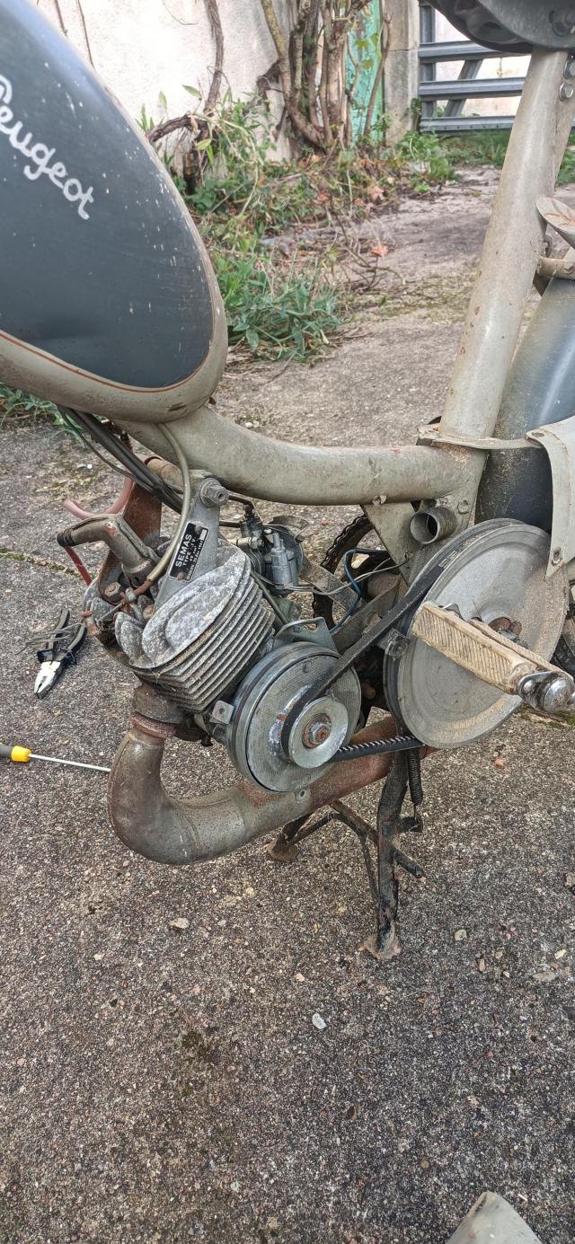

Bonjour, oui tu as un moteur de 102 sur ton BB, surement  monté a cause d'un probleme d'embrayage à grenaille du modele d'origine
pif le chien
sinon, pour le modele de ta mob, peut etre ce modele BB1T  de 1959 , avec les petits garde boue :     catalogue_BB_1959.pdf (free.fr)

je suis à la recherche d'un moteur qui correspondait avec le reste de la mob
savez vous si ça se trouve  et quels sont les prix
Tu dois pouvoir trouver ça aux alentours de 60 euros mais c'est de moins en moins évident
C'est rare, cher et ça marchera pas (embrayage à poudre Rolling Eyes )

et on peut adapter un autre embrayage  ou moteur ?
On peut tout adapter mais le moteur d'origine est spécifique... Si tu montes un moteur plus récent, il te faudra adapter un peu (alignement de la courroie et patte de fixation basse)

Si les courroies sont alignées avec le moteur de 102 en place, si jamais tu as, je suis preneur de photos des fixations pour voir comment ça a été adapté.
