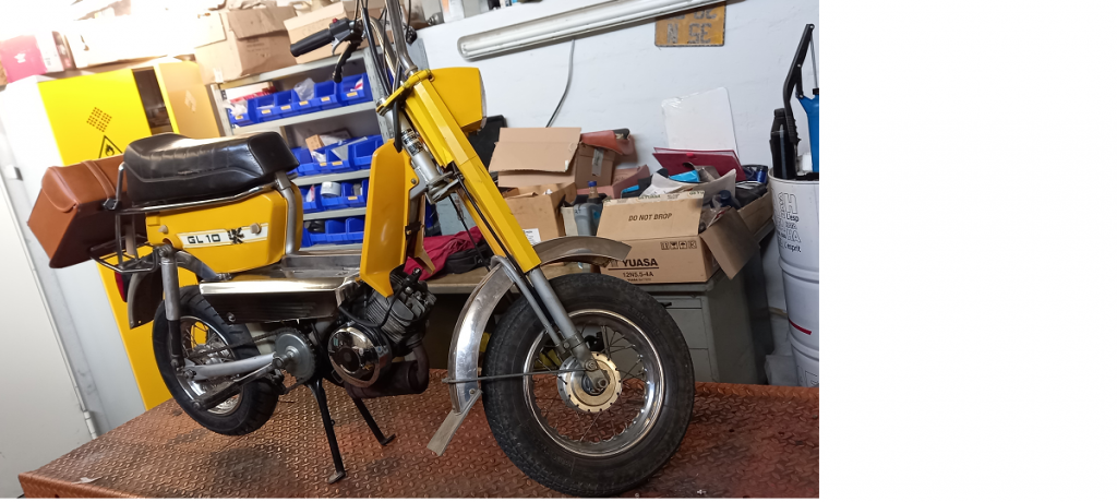

Bien le bonjour, voici mon Peugeot GL10 qui vient d'arriver ce matin.
Je l'ai acheté pour l'anniversaire de ma Chérie qui s'était vu offrir le même modèle (avec clignotants) pour se 14 ans. Son papa est disparu et le GL10 de l'époque aussi mais je sais que ça lui fera plaisir de reprendre la route comme au bon vieux temps.
carburateur neuf, allumage électronique. Il tourne parfaitement mais je vais rechercher quelques pièces comme le kit autocollant et une housse de selle en bon état, un robinet avec réserve opérationnelle si ça existe, l'entrainement de compteur spécifique roue de 10 et peut-être les clignotants si je comprends comment les monter sur ce site.
Merci pour l'accueil !

Bien sympa le GL10, même si je le trouve très "casse-gueule" avec ses petites roues, pire que le GT10 car on est assis plus haut.
Pour ton histoire de robinet d'essence, ça m'étonne qu'il n'y ait pas de position reserve dessus, celui d'origine a une position ouverte à 1/4 de tour et réserve à 1/2 tour.
En tous cas, très délicat à remplacer ce robinet de GL10 , vissé dans une piece sertie dans le plastique, qui a tendance à tourner quand on dévisse le robinet : fais gaffe.

il est très beau , il faut que tu retrouve des carters d'origine ! C'est quoi a coté sous le drap , une yamaha Dtmx , DTF , AT2
