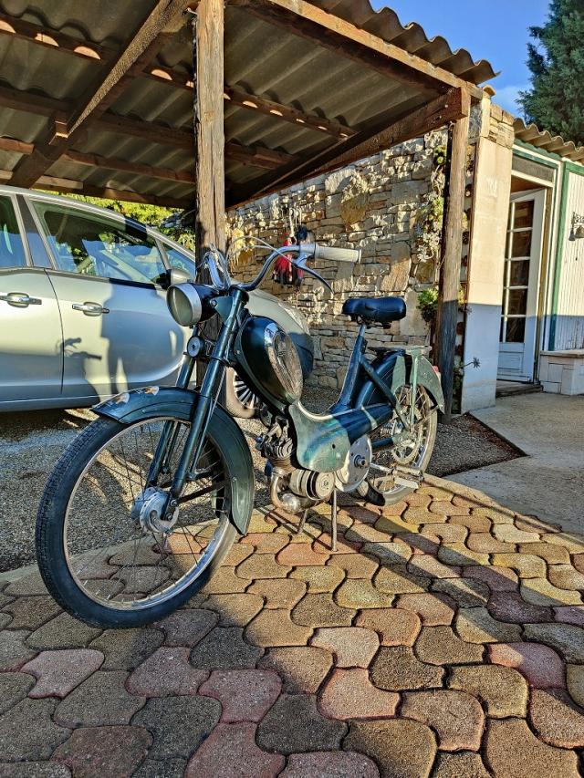

Voila les deux premières BB acquises cette années :
BBVT & BB3L toutes deux passés aux mines en 1963 . La BBVT en juillet et La BB3L en décembre donc peut être un modèle 1964 ?
La première roule parfaitement maintenant.

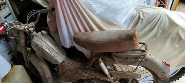

La deuxième devait m'être livré cette semaine mais la neige tous les jours a retardé son arrivé..
Mais bon je ne suis pas pressé vu le boulot qui m'attend ;-)

Joli jus d'origine
Un peu de boulot sur la 3L mais rien d'insurmontable, d'autant plus qu'elle a l'air complète ?

BBVT et BB3L
Hello..
Merci pour l information.
Oui la VT est d origine hormis le 12x56 en lieu et place du 11x60 et les pièces d usure..
La 3l est complète....
Démontage complet en vue et malheureusement je ne pourrai pas garder la patine d origine, trop de rouille..
Vivement le printemps pour la retaper et j espère rouler avec cet été..
