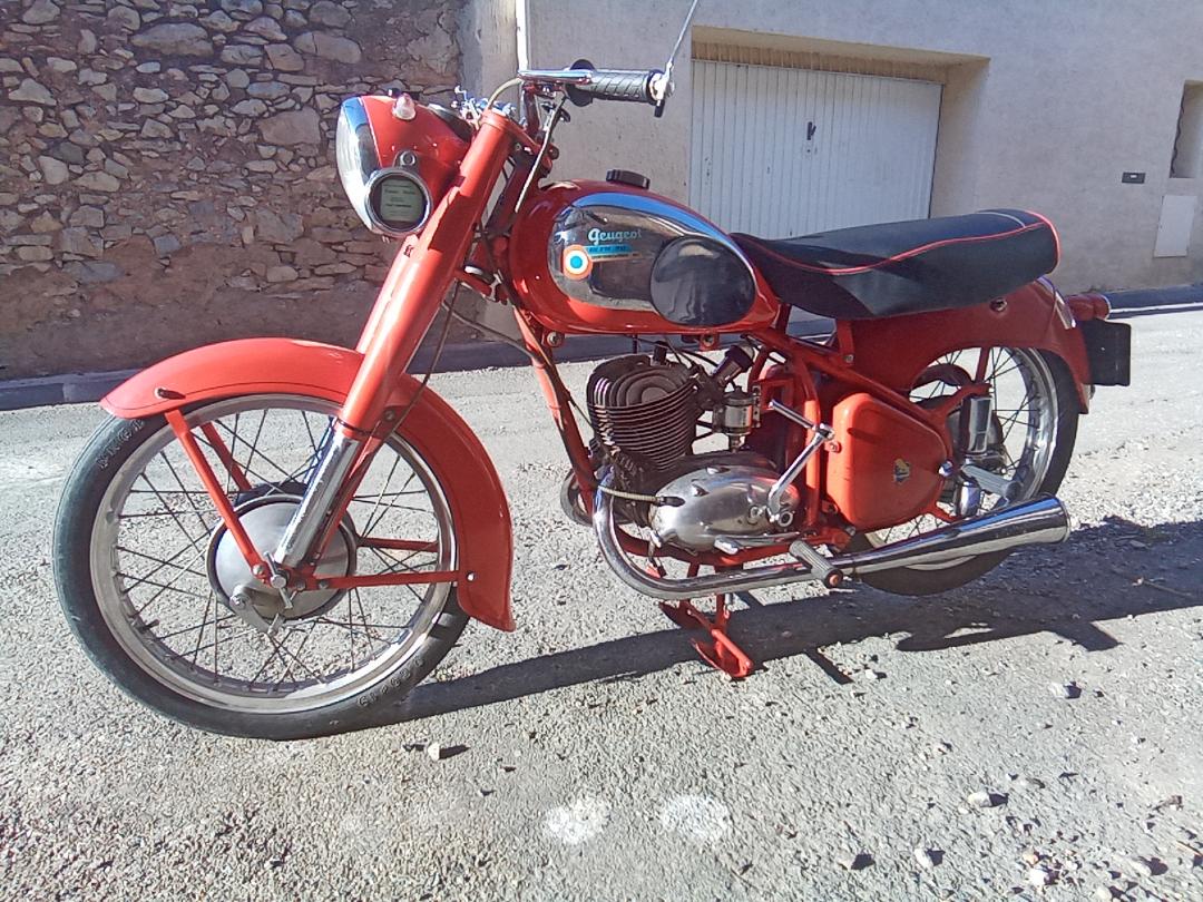

    Nouvelle venu dans ma collection  . arrivée aujourd'hui .
    combien de 176 GS  sont sorties de l'usine Peugeot ,????
    elle n ' a été produite que pendant 4 ans dans cette livrée .
      Je cherche un cylindre piston  et un carburateur D  ' El  Orto  adaptable à cette machine .

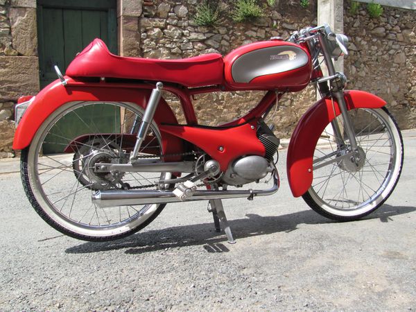

      Elle va tenir compagnie à sa petite soeur que j'ai déjà présentée sur le forum  .
       .petite moto   ou   gros  cyclo    ????

superbe machine, félicitations  Okay
par contre il me semble que le cylindre est spécifique à ce modèle non ?
Idea
       Oui tout à fait  cylindre  à ailetage  plus étoffé de 60 mm de diamètre à revêtement chromé et entrée d'admission tres inclinée .

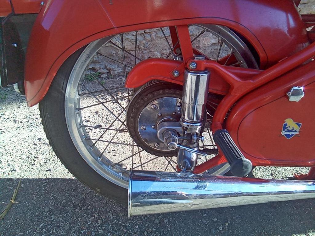

Ce qui m'interpelle c'est la fixation du moyeux arrière. C'est pris directement au milieu de l'amortisseur ?
domy
suspension coulissante
"Jmm""Jmm"
Bonsoir
Très belles machines.
          Exact .............la moitié basse de l 'amortisseur  est là pour éviter les rebonds et la moitié haute fait ressort d’amortissement des chocs
          ca évite le tangage ....caractéristique qu'on peut constater sur les premieres deux chevaux Citroën .
          La roue est prise entre deux blocs d'aluminium  par une broche  , du coup c 'est trés  rigide .....mais le débattement est limité .
          toutes les 125 / 175 peugeot  ainsi equipé était appellées   T C  4    T pour télescopique  C  pour suspensions ar  coulissantes  et  4  pour 4  vitesses
          les machines à bras oscillant étaient appellées   T B  ...........B pour basculante .

Et bien merci pour l'explication jack. Donc du coup moins de masse à amortir sur les imperfections du bitume ou autre chemin de campagne.

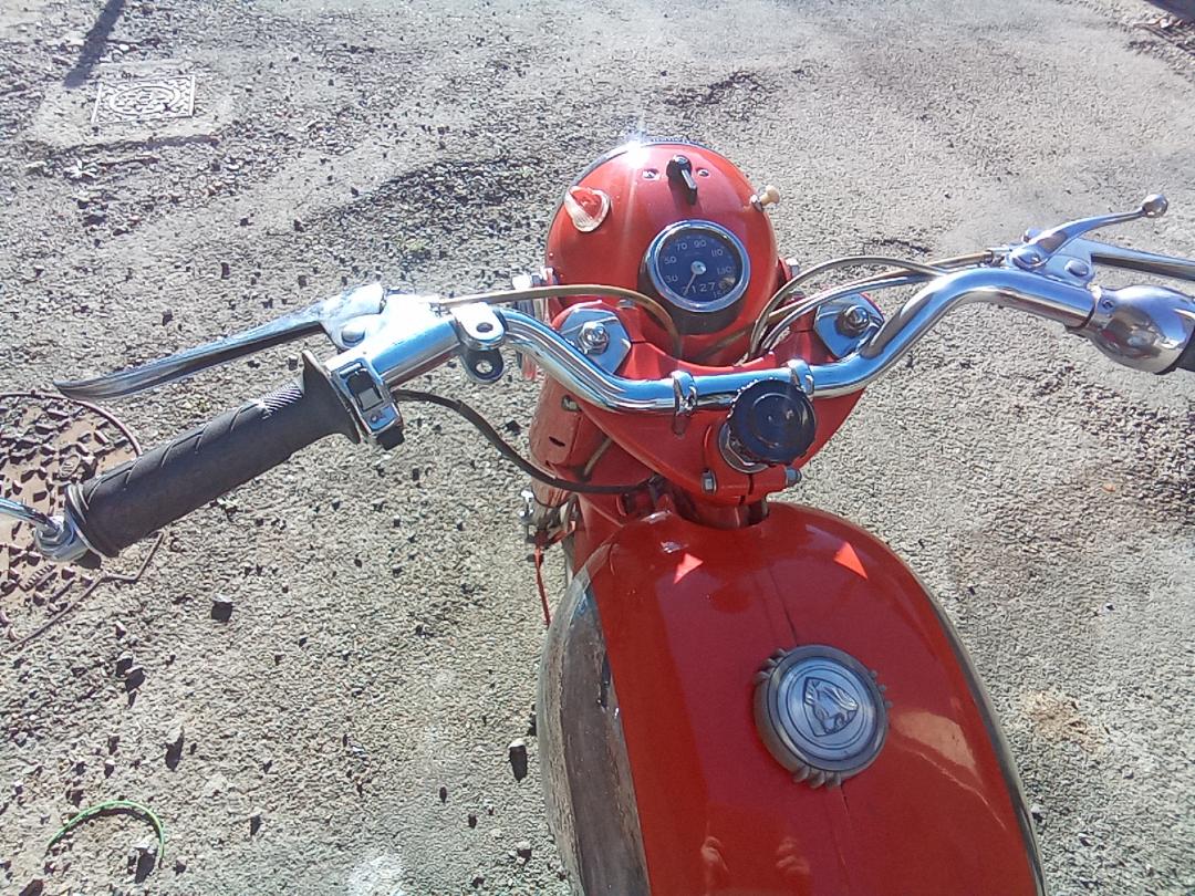

Joli poste de pilotage ! Tu pourrais enlever le support de rétro sur le guidon, non ?
Idea
          NON  , pour rouler  il me faut  un rétroviseur  grand format , pour la sécurité .
le petit d 'époque en bout de guidon  donne une mauvaise visibilité  .
           ce n 'est plus des deux chevaux et des  Juva 4  qui sillonnent les routes aujourd'hui .
           en  1953   il n ' y avait pas grand chos e qui pouvait doubler une  PEUGEOT  BOL D ' OR

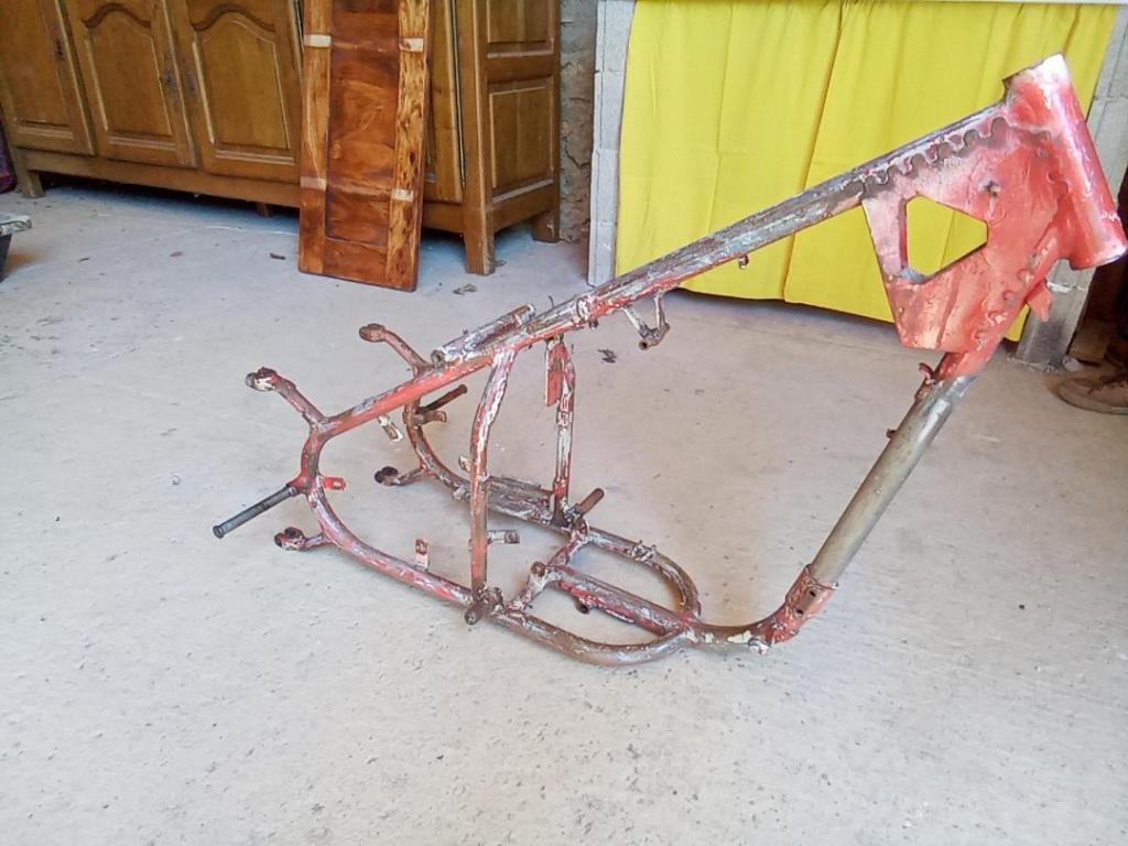

  PROCHAINE RESTAURATION /  Je pars de ça .....
domy
du boulot en perspective.
quel modèle ?
"domy""domy"
quel modèle ?
         Peugeot 176  GS  BOL D  '  OR   comme celui du dessus
         mais en version  moteur poussé ...allégée ....carbu de 25  et pot de détente  si j 'en trouve qui veuillent
        bien s ' adapter .
Purée, les cale-pieds arrières, bien dangereux !!
        les cales pieds arriéres sont une faucheuse à piétons .....et en cas de chutes  , si vous passez sous la moto
        ils peuvent  vous traverser le ventre ..........heureusement que les caoutchoucs sont bien proportionnés .
        même problémes avec les leviers effilés  SAKER .........DE VRAIS CORNES DE TORILLONS  à votre moto .
        Et ....encore ...je ne monterais pas la plaque de garde boue avant .......si vous percutiez un piéton de
        pleine face  ......la plaque  lui tranchait les bijoux de familles  mieux qu'un tranchoir  de  charcutier ...
        La MOTO  est une passion dangereuses....à ce jour , je totalise  11  chutes  , et ce uniquement sur cyclomoteurs
        Une fois je me suis même endormi sur ma mobylette  à  quatre heure du matin . aprés avoir avalé 600 kilométres d 'affilé
        à 40 de moyenne ........soit 15 heures de conduite .......avec arrêt uniquement pour refaire le plein de mélange ....
        soit 3 arrêts ........et  2 pour fumer une  GAULOISE .
D'ailleurs, sur la première photo, le cale-pied droit est coupé, non ?
         NON ....l 'ancien propriétaire ne l'avait pas monté ....depuis ,j 'en ai remonté une paire  çà protège pas mal la moto en cas de chutes
Ah, c'est vissé ! Je croyais que c'était soudé Okay
