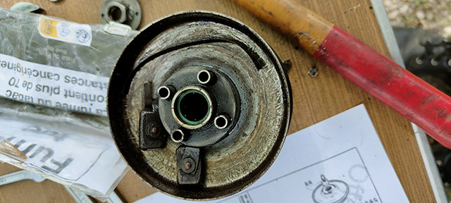

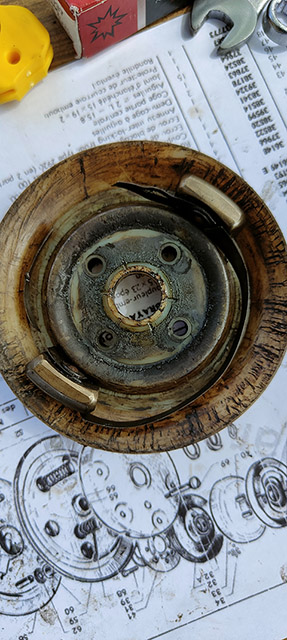

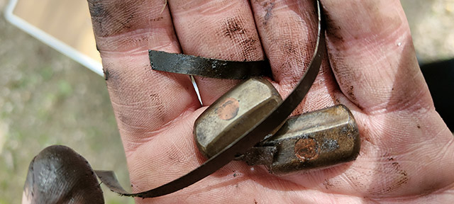

Hello , J ai démonté mon vario sur le BB, pensant y trouver des billes en verre .... Sauf que déja rien ne correspond à la doc technique , ni embrayage , ni vario ????
En enlevant le plateau nylon j 'y ai trouvé des masselottes cerclés (environ 40 g les deux) .
Quelqu'un a déjà vu cela ???
Je pense qu'elles devaient être placés en contraintes dans la rainure basse du plateau nylon.
Si oui , ou trouver la pièces et la doc tech qui correspond à ce style de vario ?
Je réfléchi déjà à une alternative . Si quelqu'un à une idée ... Je suis toute ouîe.
Merci de vos retours en infos.

On comprend mieux pourquoi ça ne marchait pas !
Sur ton modèle, les billes de verres ont été avantageusement remplacées par les deux masselottes mais les tiennes sont foutues ...
Tu dois pouvoir trouver des masselottes adaptables sur LeBonCoin :
https://www.leboncoin.fr/equipement_moto/2112569110.htm
https://www.leboncoin.fr/equipement_moto/2316834215.htm
Elles ne sont pas du modèle exact mais elles doivent s'adapter.

Merci McBB.
Je vais essayer les masselottes adaptables ou pas ? J ai demandé le tareau et je vais les commander..a mon avis et de ce que j' ai vu ,moins de 20 balles..En fait le prix... Je m'en tape mais...il y a tellement d abus sur le prix des pièces..
On verra bien, sinon je mettrai des billes, mais j ai aussi d autres idées..
Mais chut, je vais tenter, si cela marche, je partagerai..
Merci beaucoup en tout cas..

J'ai vérifié vite fait et la cloche en nylon a la même référence sur les deux montages, je suppose donc que ces masselottes se montent, tu ne prends pas de gros risques !
Tiens nous au jus

Hello..
Bon les masselottes y vont sans problème..
Bon je trouve que le Vario s ouvre un peu vite quand même..
Je vais essayer en virant les ressorts ou sinon je réduirai un peu le poids des masses..
