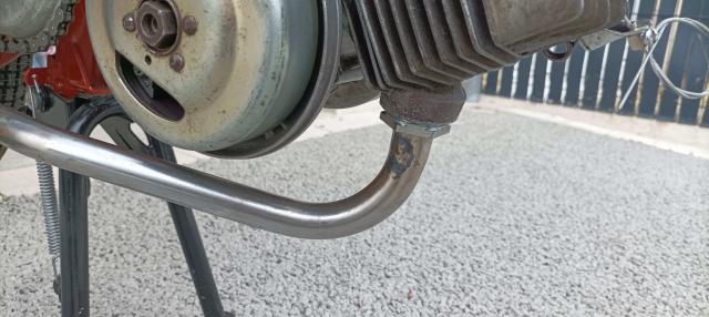

en fait , c'est les premiers filets qui sont usés. j'arrive à visser l'écrou mais il ne tiens que sur les filets du fond, j'ai peur que ça finisse par lâcher .
l'écrou en 32.5 mm en cote réparation me plaît bien , ça ne posera pas de problème sur le tube d'échappement car j'ai un pot lafranconi avec coude séparé.
reste plus qu'à trouver quelqu'un pour me tarauder le cylindre à 32.5 mm

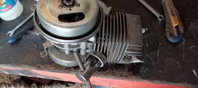

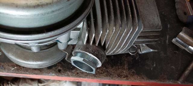

je t'avoue que j'ai serré les fesses pour retarauder à la côte supérieure, j'ai sauvé un cylindre en très bon état. ça courre pas les rue les cylindres de 102
"dkp""dkp"je t'avoue que j'ai serré les fesses pour retarauder à la côte supérieure, j'ai sauvé un cylindre en très bon état. ça courre pas les rue les cylindres de 102
Tu ne m'étonnes pas, faut arriver à être bien dans l'axe ...
Bravo, super boulot
