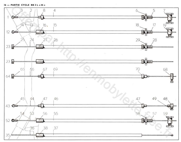

Je voudrais remplacer tous les câbles de commande sur le BB3LM.
Bon le câble d'accélérateur c'est ok .
J'ai choisi avec un doute ce modèle ci pour les 2 freins et l'embrayage :
Si c'est bon ou pas dites le moi svp.

Salut, c'est pas très compliquer j'ai commander chez VSX tu table câbles et tu choisis,
sinon passe moi un coup de fil et je te fait une photo de la commande

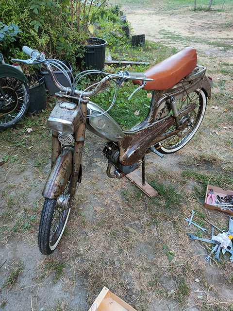

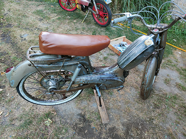

Merci pour vos retours.
Au début je voulais le peindre en bleu électrique et blanc.
Pis finalement...
Ponçage et rustol.
Je trouve cela plutôt chouette..
Et c'est une bonne base antirouille pour repeindre après si j'en ai envie.
