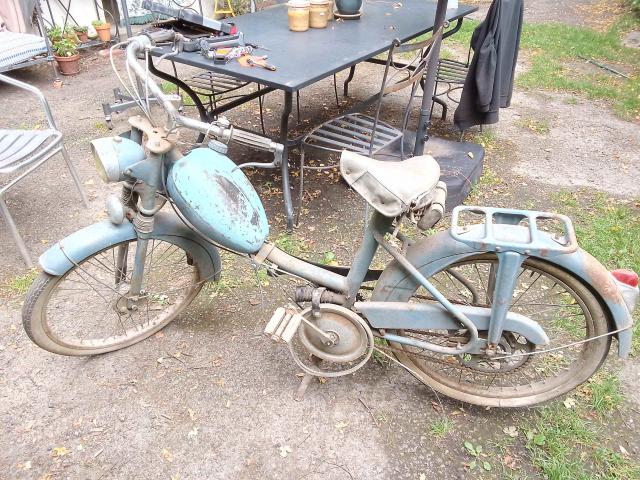

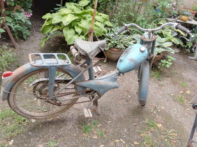

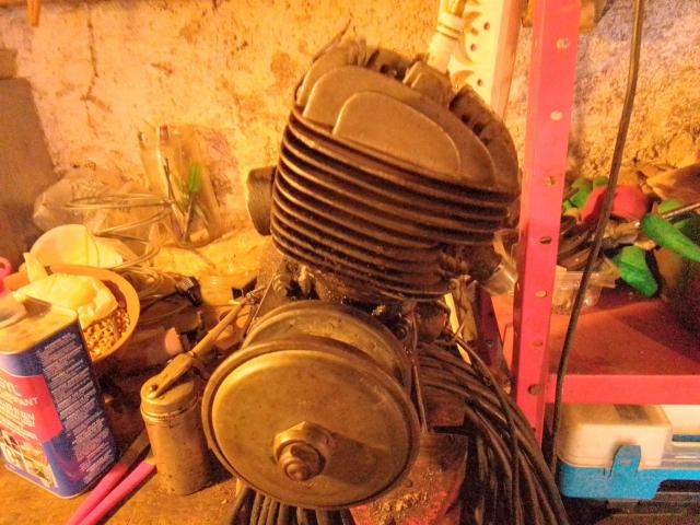

voilà la bbelle. Il manque malheureusement le carter gauche. Le moteur est déjà sur l'établi, le carbu est un d12 réglage 473 il est totalement dépourvu de joints (??) et le flotteur est embouti et percé. Il me reste à attendre l'arrache moyeux et deux trois outils pour accéder à l'allumage qui n'envoie pas d'étincelle à la bougie et de jeter un œil au fameux centri.

Oui pas trop abîmée. Après un premier nettoyage à haute pression presque tout le chrome des roues est parti pour ne laisser que la rouille. Je suis bon pour une rayonnage. Sinon le cylindre semble correct.manque les joints aux cuves du carbu. Les chaînes bien rouillée mais je vais les faire tremper quelques temps pour voir.

Ce carbu fonctionne bien presque sans joints ...
Le joint de la cuve de décantation est indispensable mais autrement, le reste, pas tant ...
Évidemment, c'est mieux avec
