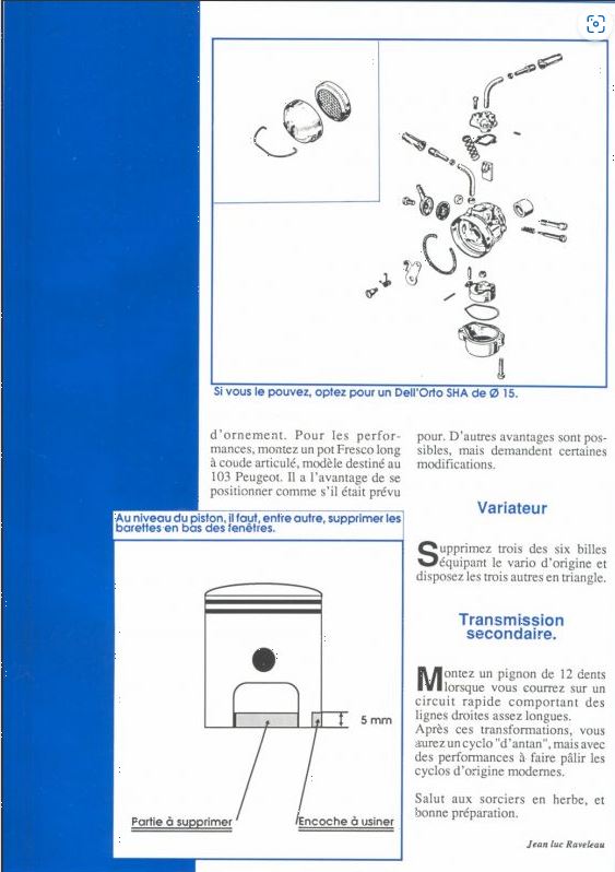

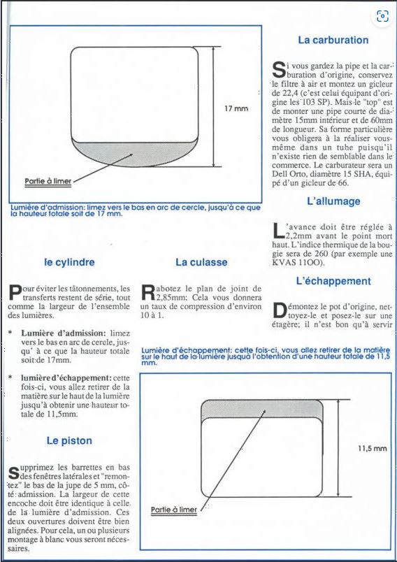

J'ai acheté une 102 MS de 1968, version réservoir sous la selle.
Je constate que mon ancien 102 était bien plus vif.
Le câble de choke restait coincé, du coup je roulais 1/4 fermé... ça c'est réglé, je vais refaire un essai demain.
Pensez vous qu'augmenter la lumière d'échappement puisse donner un peu de performance supplémentaire ? Augmenter le diamètre de la pipe d'admission éventuellement ?!
Je viens de mettre un nouveau pot d'origine ( à visser ) Je suppose qu'il n'est pas bridé...
D'avance merci pour vos réponses

Salut sissou,
je peux constater que cette procédure marche parfaitement, je l’ai essayé. Mon 102 roule plus que 60 km/h GPS et plus vite qu’un Simson Schwalbe avec trois vitesses.
Comme écrit au boulot,
Wolfram
Wolfram
Wolfram, tu as monté le SHA sur une pipe d'admission que tu as fabriquée ?
Et ton pot, tu as monté quoi ?
Merci pour ton retour
