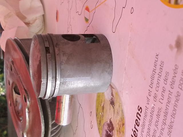

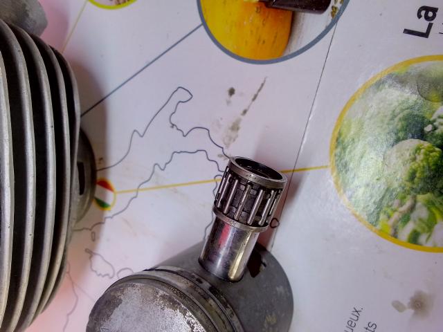

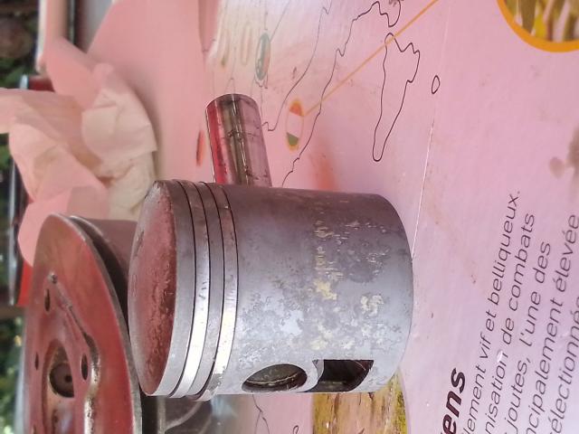

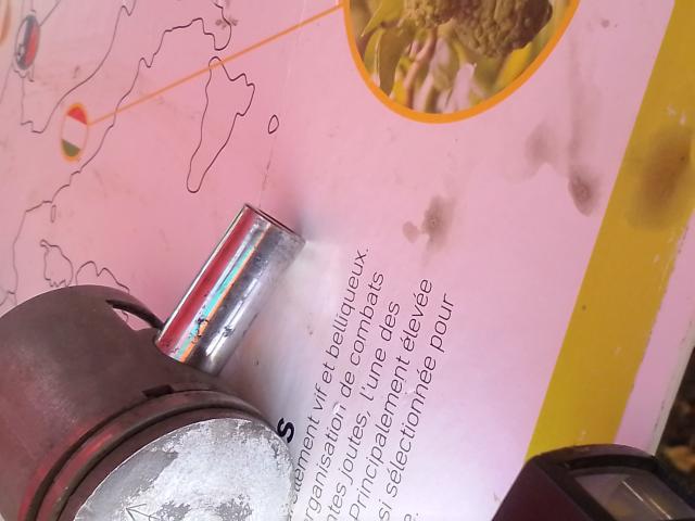

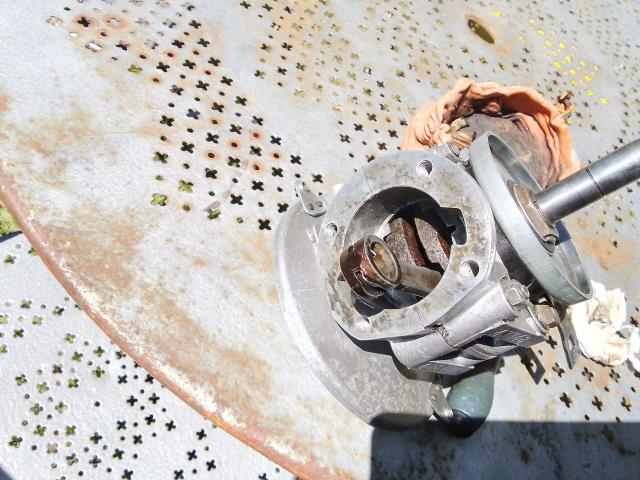

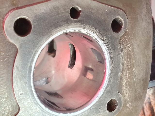

cylindre et culasse démonter et nettoyer.
le cylindre présente quelques rayures au niveau des transfers mais par contre le piston est un peu plus abimé. Une belle rayure côté échappement et trace de corrosion côté admission. je pense qu'un ponçage doux au grain 800 ou 1000 pourrait le rattraper.
Les segments sont bon à changer il me semble et pour ce qui est de l'axe du piston et la cage à aiguille, il y a aussi des traces de corrosion. à savoir si je les change ou pas.
Qu'en pensez vous ?
Merci pour le conseil Mcbb.
Je mets ça à la liste de la commande.

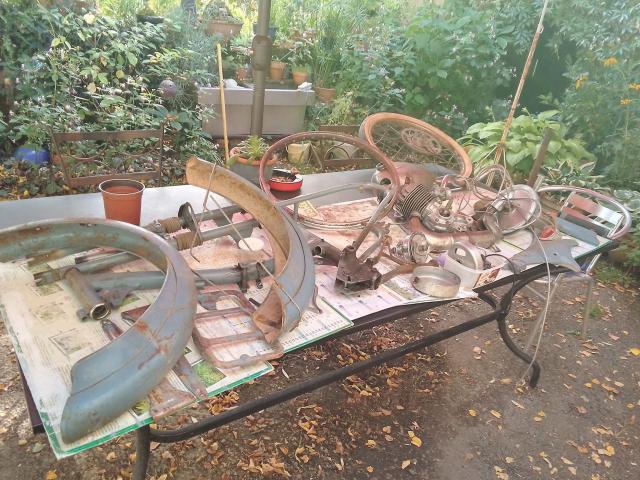

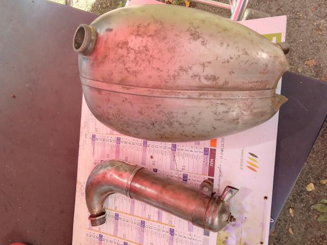

Ce week end j'ai attaqué le décapage des premières pièces dont le réservoir. Je vous fais des photos demain.

le démontage et diagnostic continue

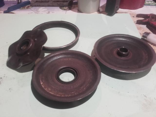

pour l'allumage bobine ht et condensateur hs donc je change tout même les vis platinées.
les joints spi du centri sont mort je verrais pour l'ouvrir plus tard.
par contre c'est le bas moteur qui m'inquiète. Le vilebrequin est attaqué par la rouille sur un côté et il était rempli de résidus divers et variés. Après nettoyage et plusieurs bain d,essence, d'eau chaude savonneuse, de vinaigre, puis encore d'eau chaude savonneuse, d'essence et enfin d'huile. il tourne parfaitement sans aucun accroc mais je me demande si je dois l'ouvrir quand même et changer les roulements et joints spi ? c'est la chose la plus fastidieuse à faire sur un moteur de cyclo je trouve.

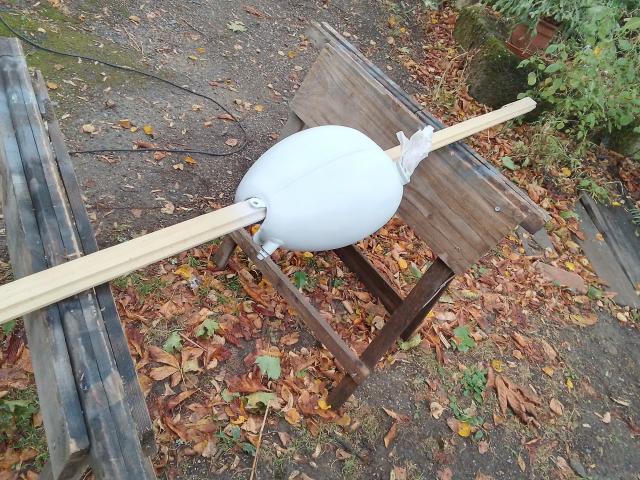

je vous mets aussi le réservoir décapé. J'utilise un mélange de colle à tapisserie en paillette dans très peu d'eau pour que se soit bien épais et je rajoute part égale de lessive de soude. il reste toujours un peu de peinture dans les coins qu'il faut poncer mais je trouve ça bien efficace

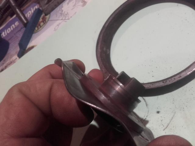

Une dernière question : j'ai trouvé une petite rondelle de feutre derrière le stator protéger par une rondelle et un clips, il y en a t'il une côté embrayage aussi ?

Pour le bas moteur, c'est impératif de changer les joints spi, autrement, tu n'arriveras pas à le faire bien tourner et tu soupçonneras toujours les joints spi
Pour l'allumage, si les vis platinées ne sont pas attaquées, garde les sous le coude car elles étaient de bien meilleure qualité à l'époque ...
Il me semble que le feutre n'est que du coté allumage mais je peux me tromper. Regarde sur la liste des pièces détachées.
Et autrement, très bonne idée ton décapant maison

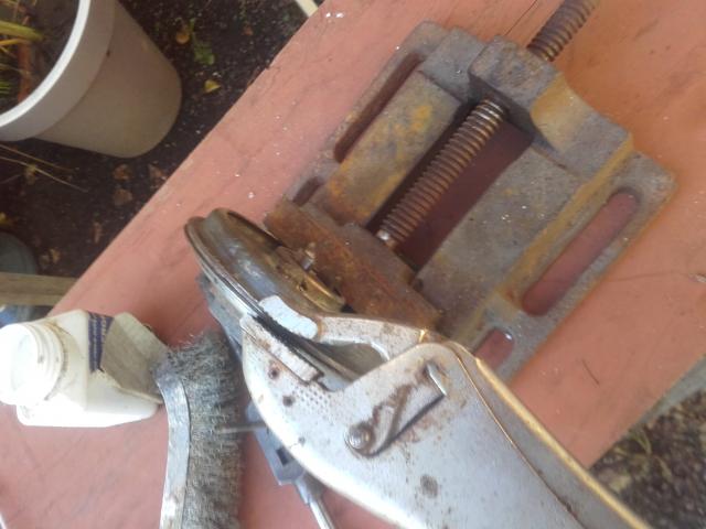

Merci pour la réponse Mcbb
A la vue de plusieurs tuto, je m'y colle cet aprem au frais dans la cave, ça devrait pouvoir se faire beaucoup plus facilement qu'à l'époque où il était difficile d'avoir des infos faute d'internet, de tuto et bien d'autre 😊

Donc du coup quitte à ouvrir le carter est ce que cela vaut le coup de refaire le centri à poudre ou passer sur un modèle plus fiable directement ?

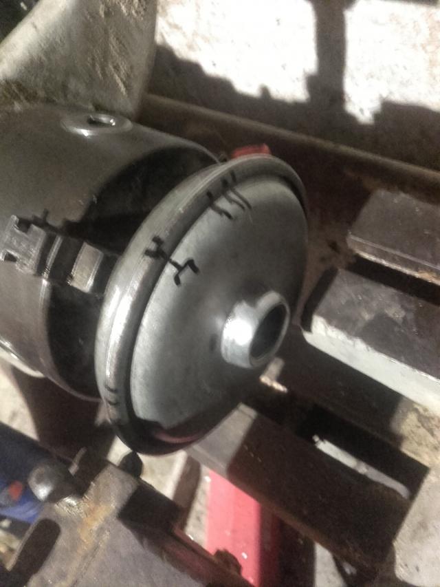

j"avais tenté l'expérience vario 103 sur un bb1c, je te passe le lien du sujet de
mes élucubrations...
https://www.cyclo-bb-et-cie.com/t12974-Vilebrequin-103-BB.htm

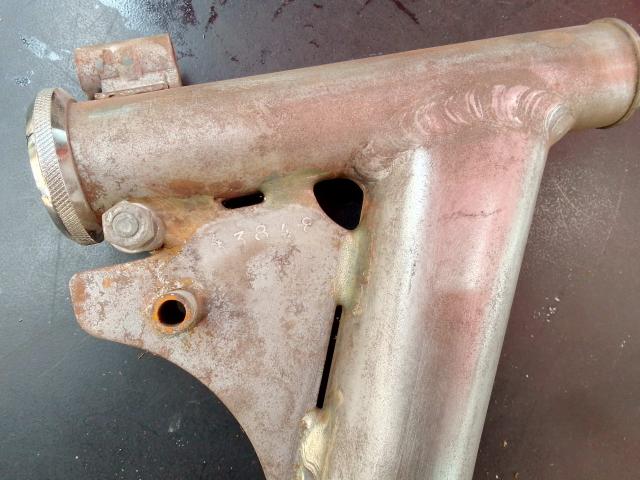

"Jmm""Jmm"Moi c'est un moteur fixe. En comparant les différentes doc techniques se serait une bb l première génération ( marqué bb 1 v 22/02/1957 à Beaulieu n°43848 cadre et moteur carbu d12 473 5/5. Donc mai 58 je suppose.
Les carters et garde boue me font penser à un BB1N. Mais est-ce que le n° de série du moteur est raccord avec le n° du cadre (voir la patte de fixation de la roue AR) ?

effectivement après avoir regarder les petit détails sur les différentes vue éclatées. ce n'est pas un BB L.
Ni un BB 1N qui a une fourche de "vélo"
Ce serait un BB1T avec les moyeux de roue prior (différent rayons entre droite et gauche) modèle sans compteur dans l'optique avant.
Les numéros de série corresponde mais sur le cadre il se situe au niveaux du renfort du tube de fourche, j'ai vérifier il n'y a rien sur les fixations de roue arrière

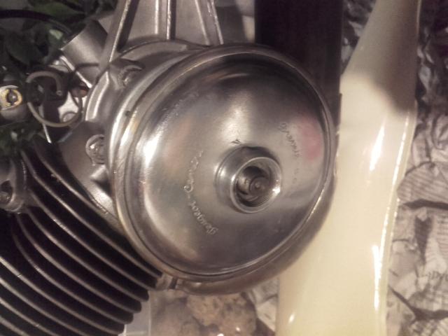

Voici des nouvelles du bb
le moteur est remonté, avec joints spi, roulements, segments et tout les autres joints de bas et haut moteur aussi.
le jeu à la coupe des segments est à 0.16 pour les deux.
L'allumage fonctionne et l'avance est calé à 2.5 mm du pmh.

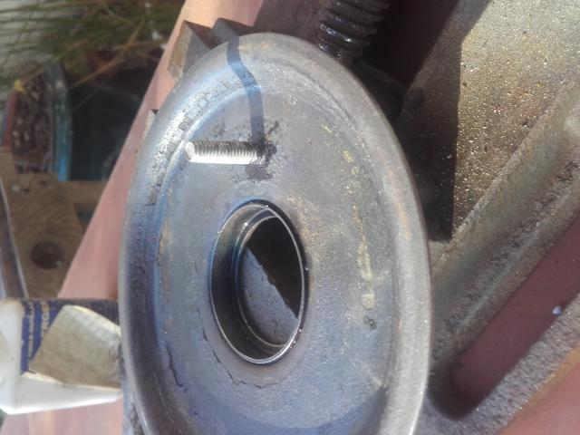

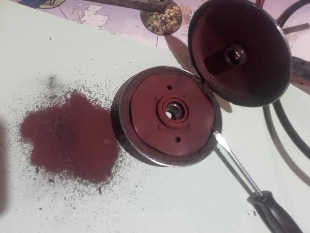

manque à s'occuper du côté embrayage. La cage à aiguille de la poulie de sortie est mort et remplis de sable de grenaille. j'éventrerai le centri dès que j'ai un moment.
Il y a la boite : "prud'homme Transmission" qui a de la grenaille pour coupleur centrifuge industriel sur son catalogue. Je les ai contacté mais pas de réponses pour l'instant.
pour le reste je passe l’apprêt en attendant de trouver la peinture.
Beau travail

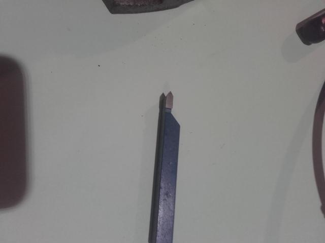

J'ai enfin pris le temps d'ouvrir le centri.
Je l'ai fais au tour à métaux en le tournant à la main car les prises sont mince pour caler correctement le centri et je sentais bien venir une catastrophe à grande vitesse
j'ai ensuite fini à la scie toujours avec le centri sur le tour.
je me suis servi d'un outil pointu pour faire une coupe fine.
l'intérieur est bien pourri, il reste 60 grammes de grenaille d'un calibre de +/- 0.5 mm et un amoncèlement de rouille tout autour de la cloche.
j'avais du jeu à la broche sortant du centri et pensai que le joint spi était usé mais il me semble que c'est l'axe de sortie qui s'est fait bouffé par la grenaille. J'ai 25 mm sur la partie extérieur et 24.45 là où le joint spi est en contact. à voir si je trouve un joint qui va ou sinon je ferais une petite rectification.
voilà le tout après un premier nettoyage :
plus qu'a faire un petit trou sur l'intérieur pour le remplissage et changer les joints.
.j'ai ensuite fini à la scie toujours avec le centri sur le tour.

Je n'ai rien lu là dessus, désolé. La matière la plus résistante à l'abrasion avec un montage à la graisse pour qu'il ne brule pas directement ?
Les joints moderne sont en NBR (nitrile) en standard mais si tu es zélé, le viton (FPM), résiste à de plus hautes températures.
Sur l'embrayage, pas sûr que ça se justifie..
Il a bien mangé l'axe ! A mon avis, prends le même joint qu'à l'origine mais enlève le ressort et retends le en enlevant une dizaine de spires pour qu'il serre un peu plus.
De toute façon des spi de 24.4 intérieur y'en a que deux et les diam extérieur sont loin de correspondre.
Je commençais à envisager de faire recharger l'axe et le reprendre au tour.
Je vais commencer par restreindre le spy.
Très bonne idée, merci
Jmm
Recharger, c'est bien aussi mais pas évident car la pièce est fine et dure à usiner, probablement, surtout une fois chauffée ...

Joint spi reçu.
L'ancien était monté ressort vers l'intérieur mais le ressort avait disparu, probablement réduit en poussière dans la grenaille.
J'ai donc bien envie de monter le nouveau ressort vers l'extérieur pour le protéger d'un " sablage précoce" et de protéger le ressort avec une graisse silicone ou autre.
Est ce censé ?
Jmm

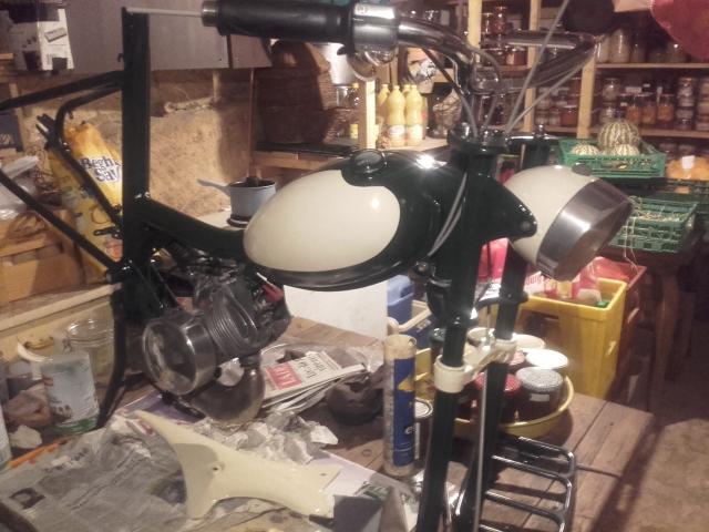

bonsoir
embrayage refermé avec joint changé. plus aucun jeu de l'hélice.
manque plus qu'a commander la grenaille.

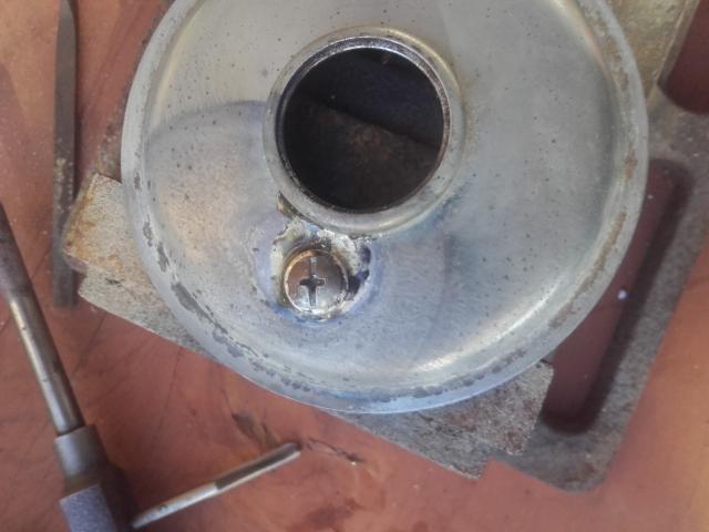

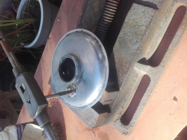

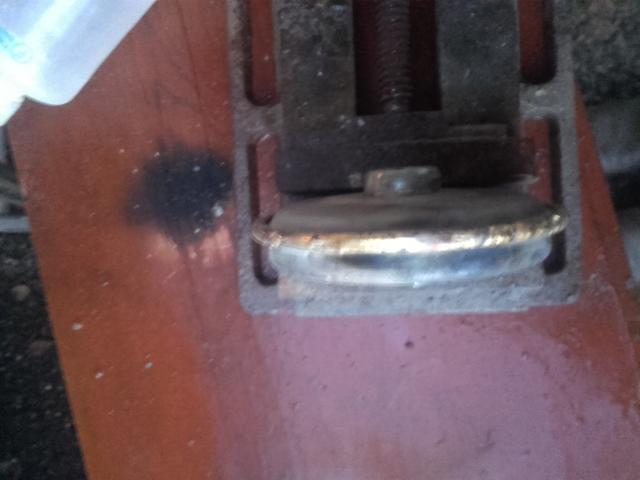

comme dis précédemment j'ai braser une petite rondelle intérieur de la cloche pour augmenter le filetage, le résultat me semble correct.
j'ai bien sur recouper la vis pour qu'elle ne dépasse que d'un mm. et maintenu le tout pour braser en plusieurs fois afin de ne pas fondre les joints, et refroidi à l'eau aussi.
n'étant pas un excellent soudeur j'ai du nettoyer et le résultat est plutôt propre après limage et ponçage.
et j'ai aussi commencer le remontage.
Je sais je me suis un poil éloigné de l'origine. mais, la première fois que je l'ai vu, j'ai eu cette idée en tête.
encore le réservoir à vernir mais j’attends d'apposer le " peugeot " sur le réservoir.
plus deux trois choses à commander encore.
bonne soirée

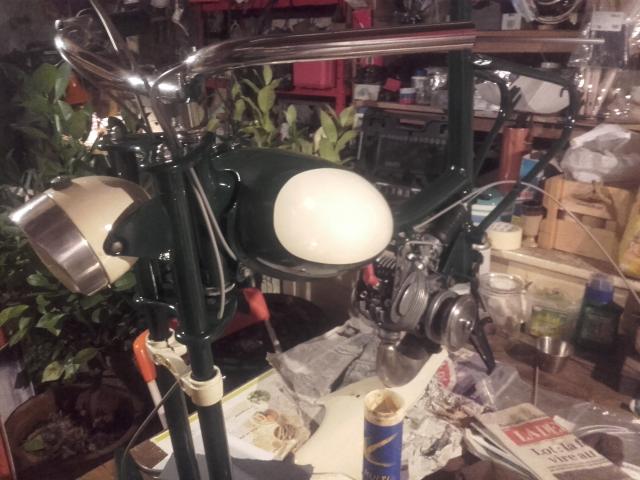

Jolies couleurs, ça reste sobre même qi c'est moins "vintage" que l'origine.
Super boulot pour l'embrayage
