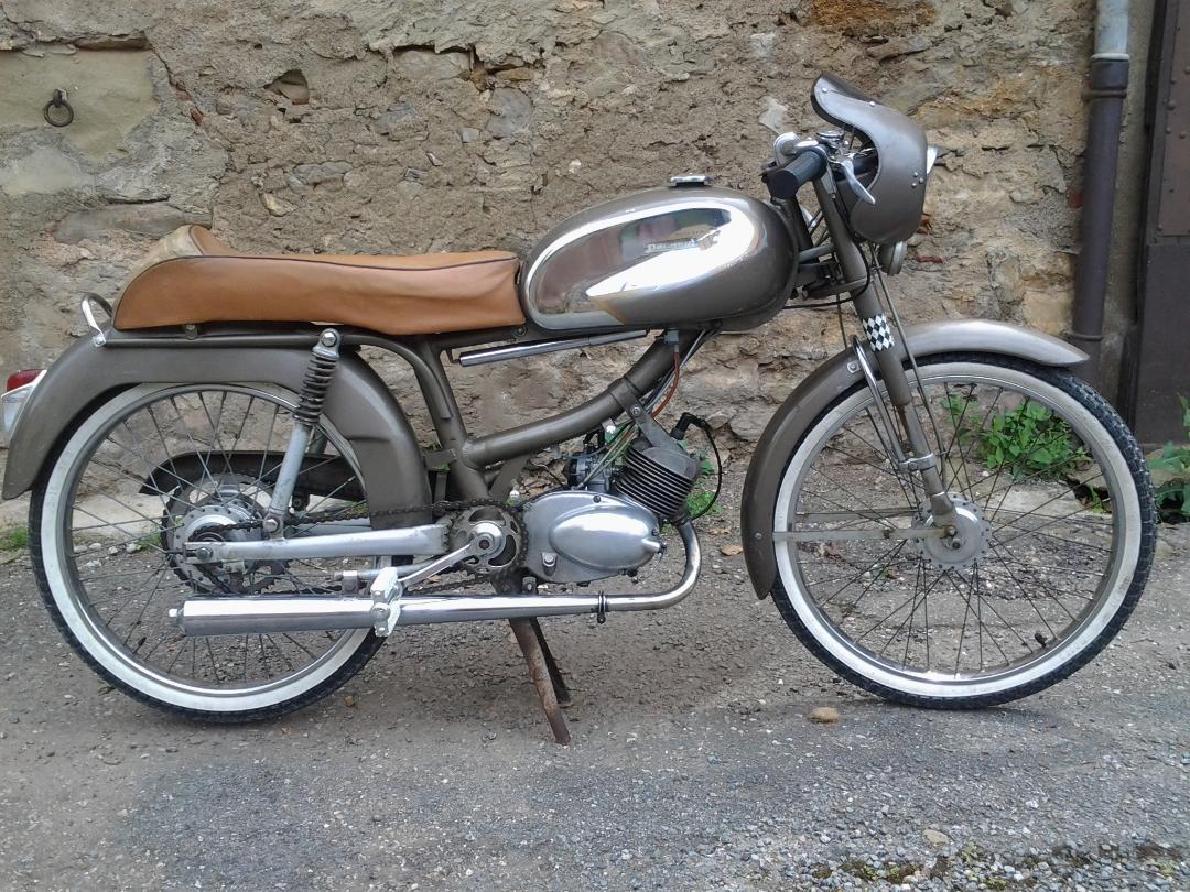

J’ai 29 ans et j’ai démarré l’aventure quand j’en avais 16 avec un BB1 TLS qui était chez mon grand père.
Puis quelques années après, j’ai découvert le BB3T, bien plus punchy !
Et enfin j’ai terminé avec BB3SP que je suis en train de redémarrer. On me l’avait vendu restauré … et j’ai dû tout reprendre. Désormais, il tourne super bien au ralenti mais je dois régler le changement des vitesses car elles sautent.

Sympa ta collection, le BB3SP est magnifique
Si les vitesses sautent en marche , il se peut qu'elles aient peur . revoir ta façon de piloter .
. info ..pour le réglage du cable , se mettre en 2 ieme vitesse et tendre à égalité le cable tirant vers la premiére et celui tirant vers la troisiéme .
beaucoup de graisse dans la poignée et dans les gaines ,ça aide aussi .
Mais si les crabots sont usés.......c 'est mort .
les bb 3 à réservoir Mottaz .....mes préférés .
