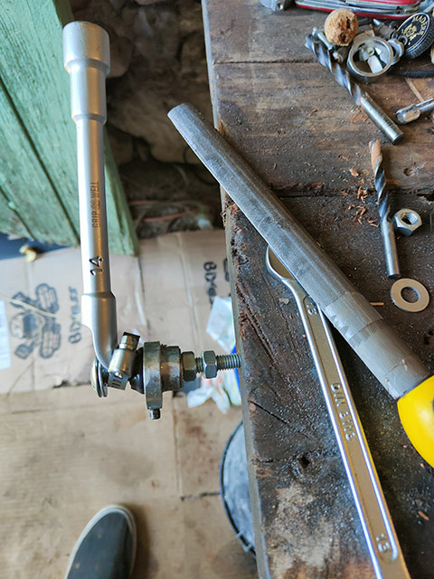

Peugeot BB3LM quasi fini sauf l'allumage, impossible de sortir le boulon du volant.
Traitement au WD40 mais impossible de rentrer la clé de 14 pour le saisir comme il faut.
Donc

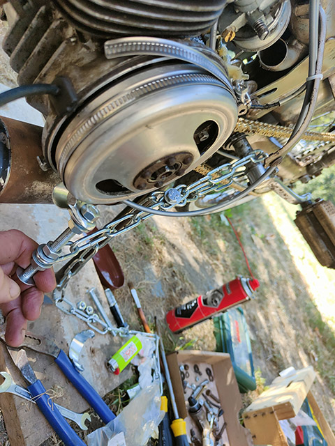

Début de la journée en mettant à la cote la dite clé de 14 avec l'outillage adapté :
Puis desserrage du boulon assez facile, clé bien enfoncé, petite rallonge qui va bien, mise en tension délicate et petits coup de massette adaptés.
Par contre 200 aller retour à la clé de 19 pour refaire le filetage intérieur avec l'arrache volant. "Faites du sport" qui disait à l'école.
Volant enfin déposé.
Vérification et nettoyage au papier de verre de tous les contacts.

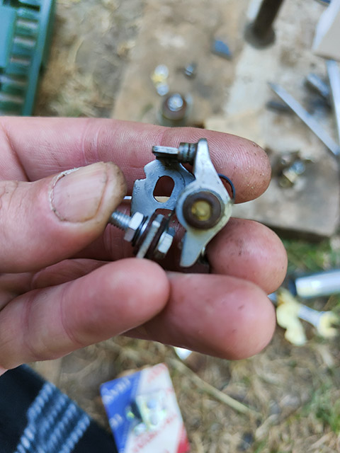

Remplacement du condensateur .
Restauration des rupteurs à l'aide d'une lime à ongles et finis au papier. Ils étaient quasi-neufs d'ailleurs.
(Et de toutes façons je n'avais pas reçu les bons)
Pis petit réglage de l'avance qui va bien à 2.5 mm.

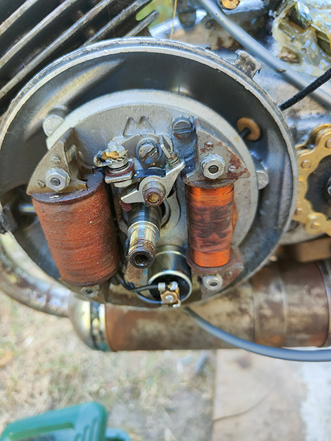

Pose du volant grandement facilité grâce à un outils maison, réglable en tension, que j'ai nommé :" Pas bouger l'volant, j'serre le boulon" qui permet donc de faire coïncider pile poil les repères.
Ouverture des rupteurs réglé avec la classique feuille de papier à rouler.
Bon ben ..ZOU hein .
2 coups de pédales et
Le lien marche.
Nickel chrome...
Tout marche phares, feux , klaxon avec les câbles d'origines.
Petit réglages de ralenti qui va bien , pis je la laisse tranquille une demi-heure.

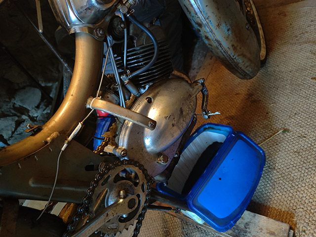

Quand soudain, au détour d'une double épingle de Lozère habilement négocié en seconde ....
Malédiction!!
Un gros PSSHHIT de décompression sous le moteur qui cale évidemment .
Et la je vois une grosse fuite d'huile sous le moteur mais je n'ai pas encore repéré l'origine.
J'avoue que je l'ai garé et pas retouché depuis.

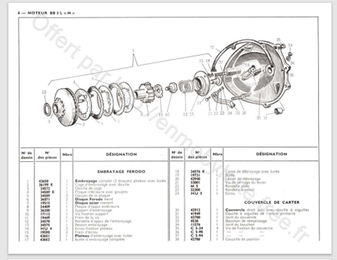

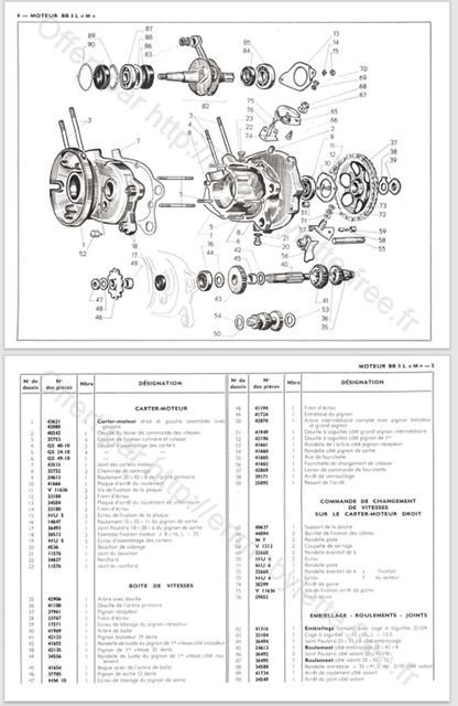

Bon j'ai imprimé cela ce matin :
D'où mes questions :
Est ce que je vais me lancer dans une grosse galère si je veux changer tous les joints du bas moteur ?
Peut-on le faire sans utiliser l'outillage spécifique préconisé par Peugeot dans la notice d'atelier ?
Sinon quel outil(s) spécifique et vraiment indispensable ?
Des conseils ?
Si vous êtes arrivés au questions , merci d'avoir lu ce looong post .
Merci de vos retours .
Cordialement .
Loran

Pour les outils spéciaux je ne saurais te dire exactement mais pour les douilles d'extraction ou de centrage des joints spi et roulements moi je fais avec des morceaux de tubes de différent diamètre.
D'après la vue éclatée ça ne paraît pas insurmontable.
Je te conseille de faire plein de photo à chaque étape et quand c'est possible de garder les assemblages de rondelle poulie galets etc dans Le bon ordre en les enfilant sur du fils de fer ou tige filetée.

De toute façon, vu comment elle fume, tu dois changer les joints car elle aspire l'huile de la boite ...
C'est un moteur très facile à refaire, pas besoin d'outils spéciaux. Un peu de soin et surtout ne pas serrer comme un âne les vis.
Tu as la liste des joints à commander, quelque part ici, sur le forum.

Je viens de changer les roulements et les joints sur un BB3 TS, rien de bien compliqué en effet, tu prends ton temps des photos au fur et à mesure, des récipients pour les différents éléments ( pignons de boîte, embrayage…).
Pour trouver les bons diamètres pour les roulements et les joints spi je « pioche » dans mon coffret cliquet et je cherche une douille qui correspond et ça va tout bien…. Penser à chauffer doucement à la lampe à souder au démontage et au remontage….

Pour défaire les carters il suffit de chauffer le carter par l'extérieur au niveaux des roulements à l'aide d'un chalumeau ou d'un décapeur thermique. Et de taper tranquillement avec une mailloche en matière souple sur l'axe du vilo. C'est assez rapide. Puis une douille pour taper et sortir les joints spi.
