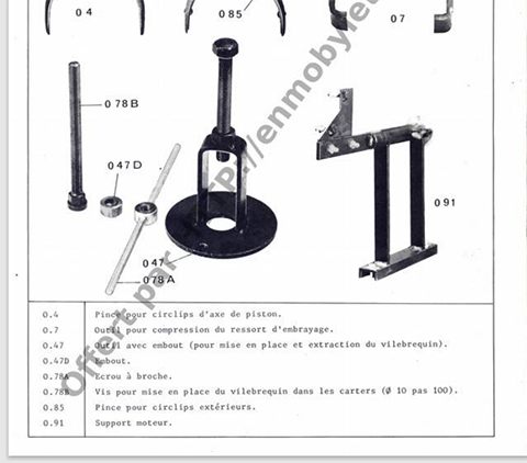

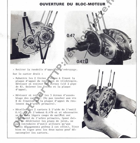

Salut tous , j'en suis a ce point précis du démontage mais bon je n'ai pas l'outil 0.47 .
Quelqu'un saurait comment faire sans ?
Merci d'avance.
loran
Avec un maillet et après avoir chauffé légèrement le moteur, tu tapotes tranquille sur le bout du vilo (écrou d'allumage en place) et ça vient aisément.

Salut . J'ai enfin pu ouvrir les carters .
