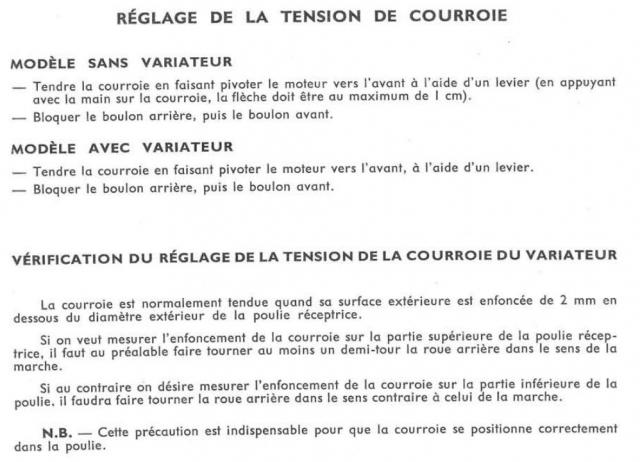

J'ai bien peur que ça pinaille un peu : la D24 est montée et la BB VCT avance encore moins ! Ce qui est mieux c'est que ça accroche bien au démarrage mais ensuite c'est mou du genou.
Est-il possible que je sois trop tendu ? J'ai essayé de respecter le conseil de McBB lu sur un autre post.
"McBB""McBB"Il faut tendre manuellement la courroie avec un flèche maxi d'1cm. Ne pas la tendre exagérément, sinon, ça détériore les roulements...

La D24 se monte mais étant un peu plus courte (14.5 x 806 mm), la poulie réceptrice n'est éloignée du vario que d'1 mm. Surtout, le moteur est mou avec cette courroie et peine en montée, va moins vite en pointe. Je n'explique pas pourquoi, si vous avez des idées, je suis preneur.

Salut Emilien
Oui c'est vrai qu' 1 mm ce n'est pas beaucoup,en effet
Néanmoins ,il s'agit d'une courroie neuve qui par définition s'allongera un peu avec le temps , de plus quand elle est toute neuve,elle ne glisse pas encore très bien dans les joues mobiles ,notamment sur la poulie réceptrice qui est de grande dimension . A mon humble avis ...tu devrais peut-être rouler un peu avec pour la rôder .
