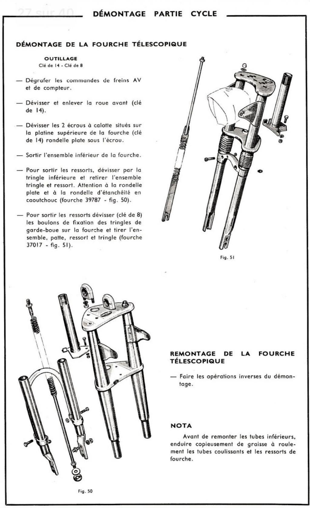

d'après la photo , c est une fourche 39787
Selon le manuel d'époque ,il faut dévisser par le bas .
http://guy.meiller.free.fr/Documentation/demontage_BB3_1961.pdf
(page 25)
(page 25)
... Hmmm , je me suis fié à ta photo pour l'identification :
la pièce de fixation supérieure est identique à la 39787 ( fig.50) et non pas à la 37017 (fig.51) ni même à la sovexia 62P (41372)
Sous l'écrou supérieur le diamètre de la tige est plus important, comme sur ta photo .
Maintenant , c'est vrai que le corps de la fourche est différent....
