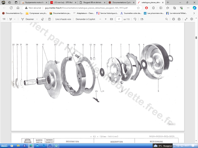

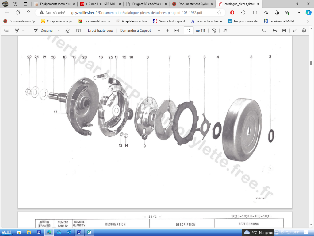

bjr mon embrayage na pas cette rondelle c est peut etre normal du coup
Il faut regarder dans les documentations pour savoir.
il y a eu deux modèle , la rondelle épaulée et et une rondelle classique. elles n'ont pas la même épaisseur.
par conséquent la rondelle de nylon n'a pas la même épaisseur
