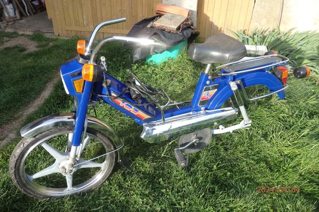

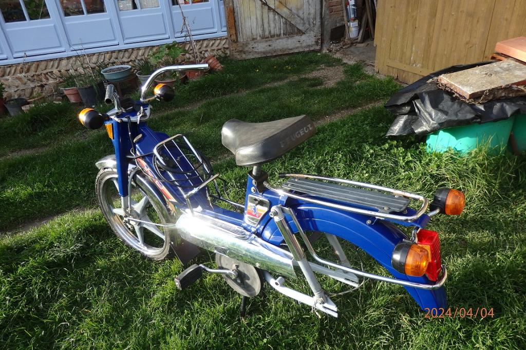

Bon, j'ai avancé un peu.
Après ponçage, traitement des parties rouillées au Férose (le meilleur antirouille du monde, et il est français !), j'ai passé de la peinture automobile. Le 103 est passé d'un joli bleu violet légèrement pailleté à un joli bleu France !
Ben j'ai bien raté ma peinture...
Il faut dire que ça faisait un bail que je ne m'y étais plus mis (depuis que j'avais fait ma Méhari en 2019 en fait).
Bref, première passe catastrophique (mauvais réglage du débit du pistolet), deuxième un peu mieux après un gros boulot de ponçage évidemment, et troisième qui me fait une peau d'orange monstrueuse (pas assez de pression, vu que la quantité de diluant et de durcisseur était bonne) ?.
Avec le ponçage entre deux peintures, ça a pris du temps pour un résultat foireux.
Finalement pour récupérer mon ratage, j'ai choisi le ponçage au 1.200 à l'eau, puis au 2.000 à l'eau, et une lustrage après.
Bon ça va. C'est pas si honteux que ça au final. Et puis surtout, ce n'est pas pour la vendre, mais pour lui refaire une petite beauté avant d'en faire un véhicule destiné à mes trajets pendulaires...
Il faut dire que ça faisait un bail que je ne m'y étais plus mis (depuis que j'avais fait ma Méhari en 2019 en fait).Bref, première passe catastrophique (mauvais réglage du débit du pistolet), deuxième un peu mieux après un gros boulot de ponçage évidemment, et troisième qui me fait une peau d'orange monstrueuse (pas assez de pression, vu que la quantité de diluant et de durcisseur était bonne) ?.

Beau boulot Loïc
Les câbles électriques c'est la rallonge pour le système noil ? 😁
Moi aussi j'ai eu des soucis de peintures à cause d'une température trop basse. J'avoue c'est long à reprendre mais le travail en vaut la peine
Bravo
Bravo
"Jmm""Jmm"Beau boulot Loïc
Bravo
Heu, non, les fils, c'est le boulot pas fini : câbles de freins, câble d'accélérateur.![]()
NOIL reprend le câble d'accélérateur en place qui, au lieu de contrôler l'arrivée d'essence arrive à un rhéostat qui amène plus ou moins d'électricité au moteur. Du coup pour accélérer, c'est pareil, même poignée à tourner. La différence devrait être dans le couple, puisque les moteurs électriques sont très coupleux comparés aux moteurs thermiques, et spécifiquement les petits !
Il y a très peu de modification par rapport à un 103 thermique.
Moi comme j'ai voulu doter la machine de clignotants, j'ai dû changer de poignées (mais oui, j'aurai simplement pu ajouter un commodo supplémentaire), mais sans ça le 103 aurait pu rester identique au niveau du guidon.
Pour la peinture, ma foi ça va le faire quand même. J'attends le premier qui s'y connaitra un peu et qui regardera ma pauvre brêle en me demandant quel est le cochon qui a fait le travail...
Loïc
