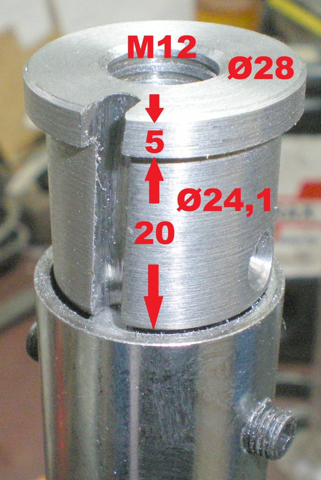

-COTE SUR LA NOUVELLE FOURCHE
* Tubes de Fourche.
- Raccourcir de 4 Cm le haut des tubes.
- Fabriquer et monter les Bouchons sur le haut des tubes.
Avant remontage Tubes, Fourreaux & Ressorts.
