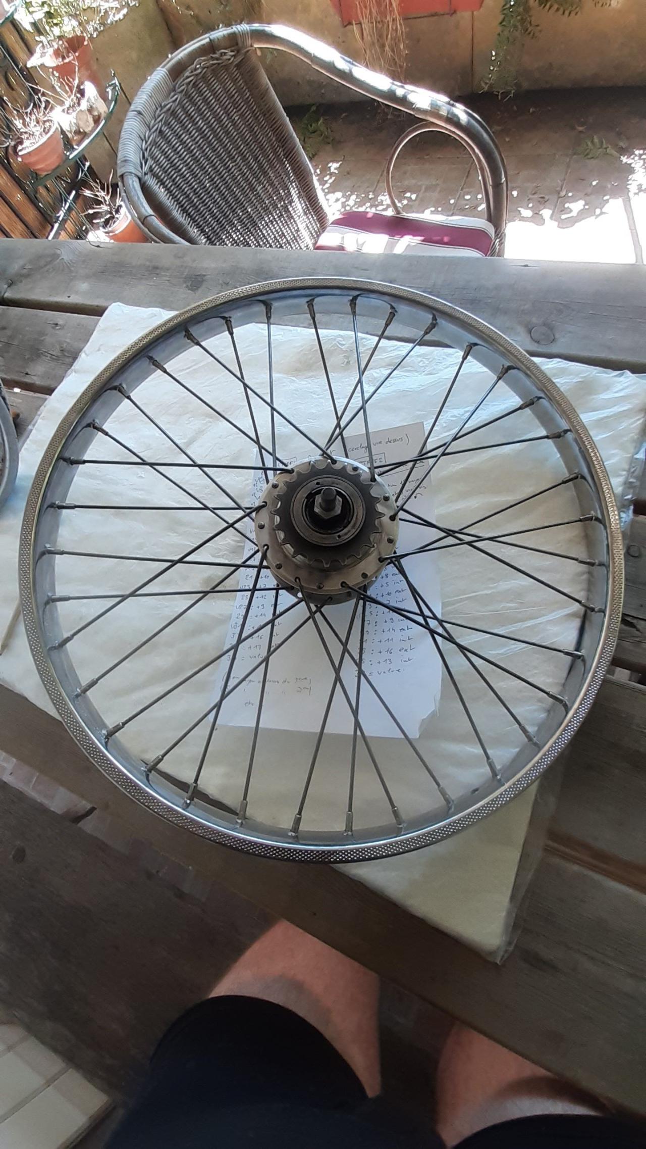

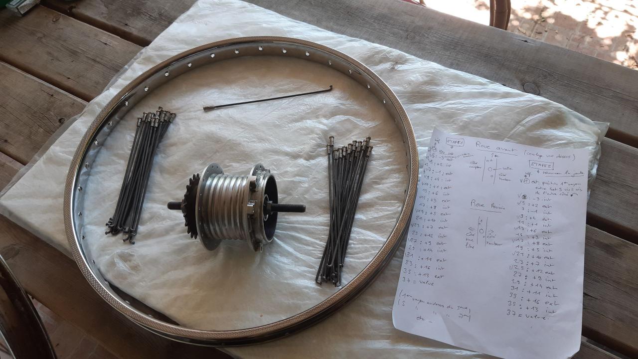

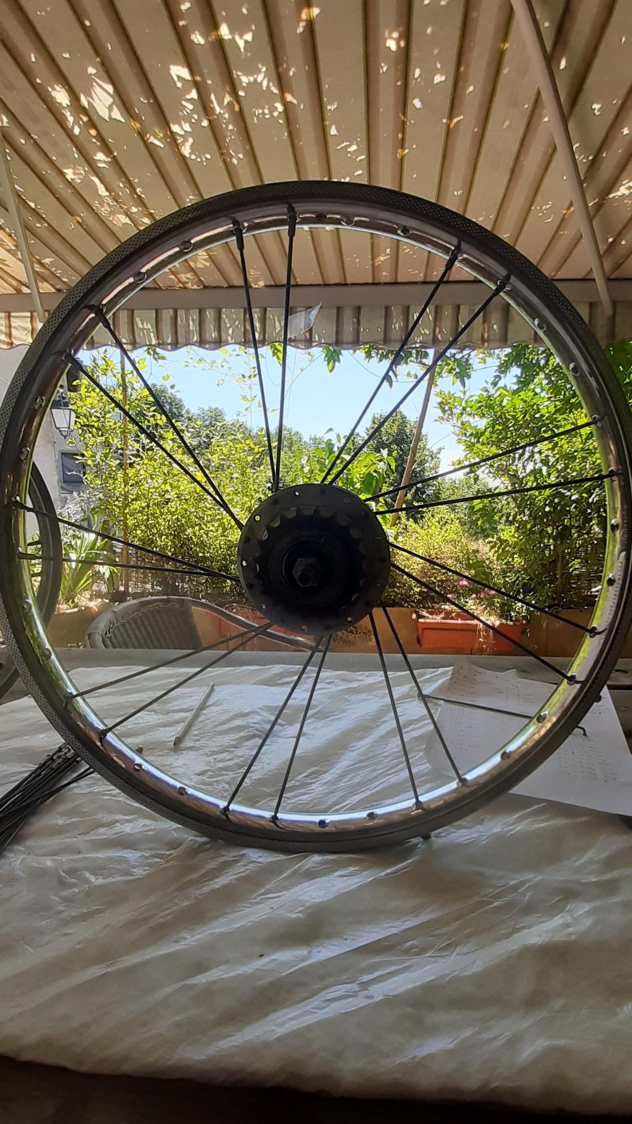

En attendant les rayons pour la jante avant, je m'occupe de celle à l'arrière avec les rayons plus gros (3mm), qui vont bien dans les nouveaux cerclages (trous de 6mm).
Ca fait 4 fois que j'essaie de la rayonner, sans succès.
Avant démontage de celle d'origine, j'ai tout noté.
J'ai essayé aussi avec ce tuto:
https://mgagnon.net/velo/roue_montage.fr.php#ajustementpreliminaire

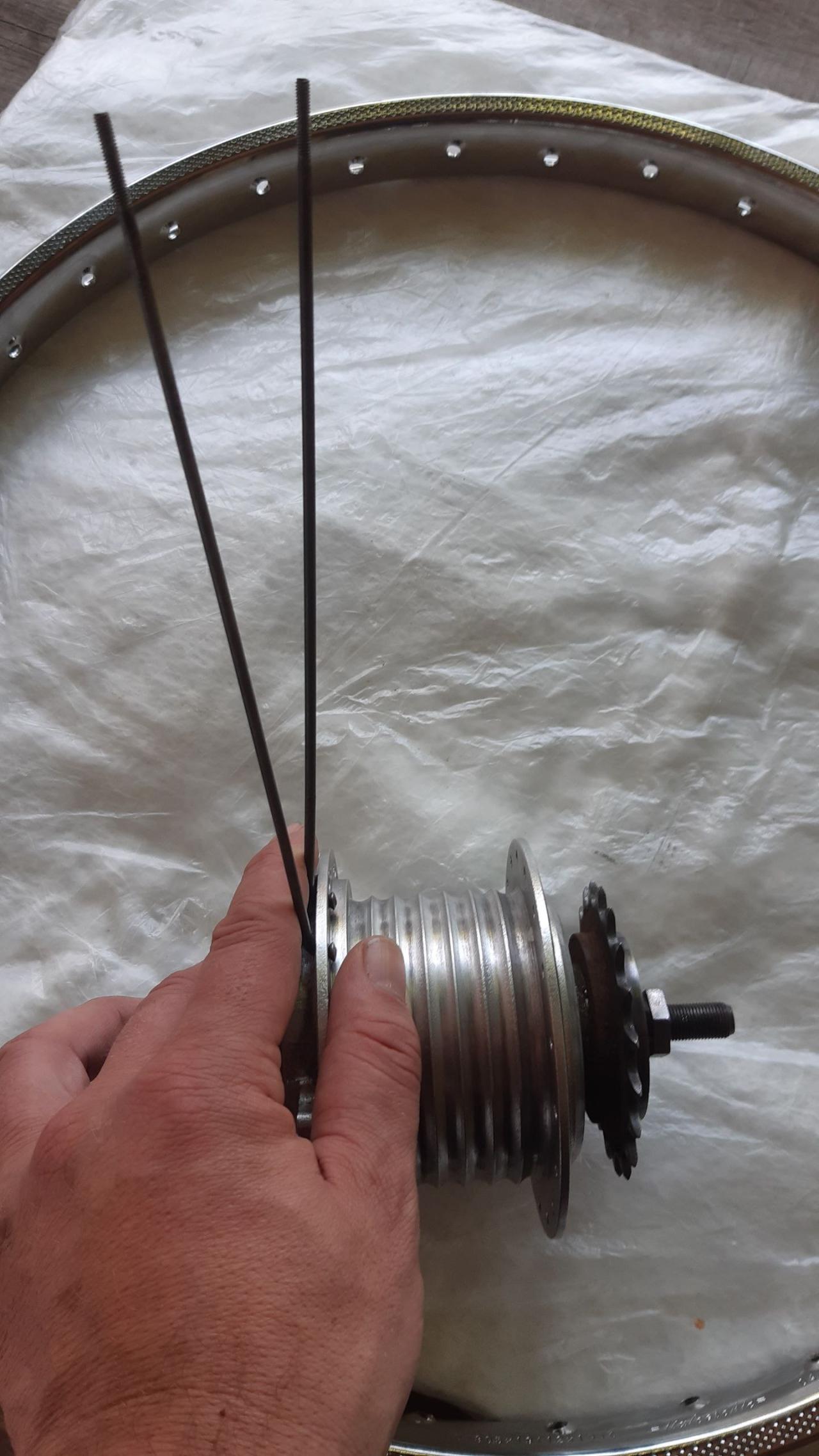

Mais arrivé au milieu du document, à la rubrique "Les rayons de tête de droite", ça ne va plus, le moyeu côté tambour se décale complètement, il sort de la jante.
J'ai aussi essayé en prenant comme modèle une jante 18" 36 trous motobec, idem.
Pourtant le cerclage neuf a les mêmes perçages (les trous de part et d'autre de la valve vont dans la même direction)
Pour les rayons de queue droite/gauche (9 de chaque côté pour une jante 36 trous), pas de problème.
Dès qu'il y a quelques rayons de tête monté sur le premier côté, ça part en vrille.
Je ne comprends pas ce qu'il se passe.
Photo pour illustrer:
Est-ce que ça vous est déjà arrivé?

ça m'est arrivé cet hiver.
soit tu as les rayons de queue et de tête inverser sur un côté. soit tu as un décalage avec tes premiers rayons de tête et de queue.
c'est un véritable casse tête chinois tu refais le premier côté en conservant ce qui est déjà fait sur l'autre. jusqu’à ce que tu tombes sur la solution
As tu pris des photos de la jantes avant de démonter ? en regardant la forme que font les croisements sur les photos tu peux voir si tu es juste ou pas.
Si tu n'as démonter qu'une jante tu peux prendre exemple sur la deuxième.
Patience moi aussi j'ai démonter plusieurs fois. et courage.
Comme un c.. j'ai pas eu le réflexe de prendre des photos, parce que tout noté sur un calepin.
J'avais d'abord commencé la roue avant puis du commander des rayons parce que les trous du nouveau cerclage ont un diamètre plus grand.
Alors j'ai entamé la roue arrière qui elle a des rayons + écrous plus gros que je peux réutiliser sur le nouveau cerclage.
Résultat plus aucun modèle sous les yeux ! à part peut-être une ou deux photos du BB avant démontage.
Ca me servira de leçon..
Je réessaye demain.
Merci.

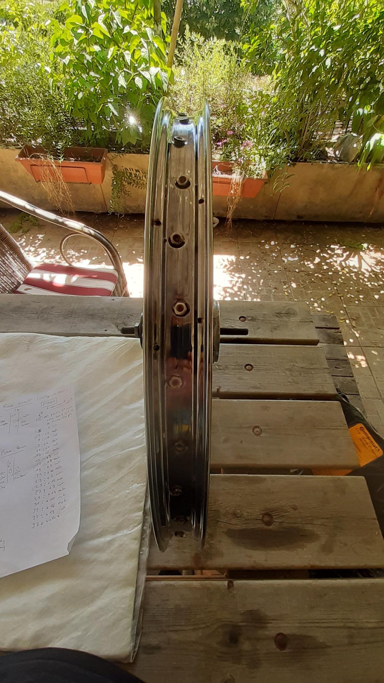

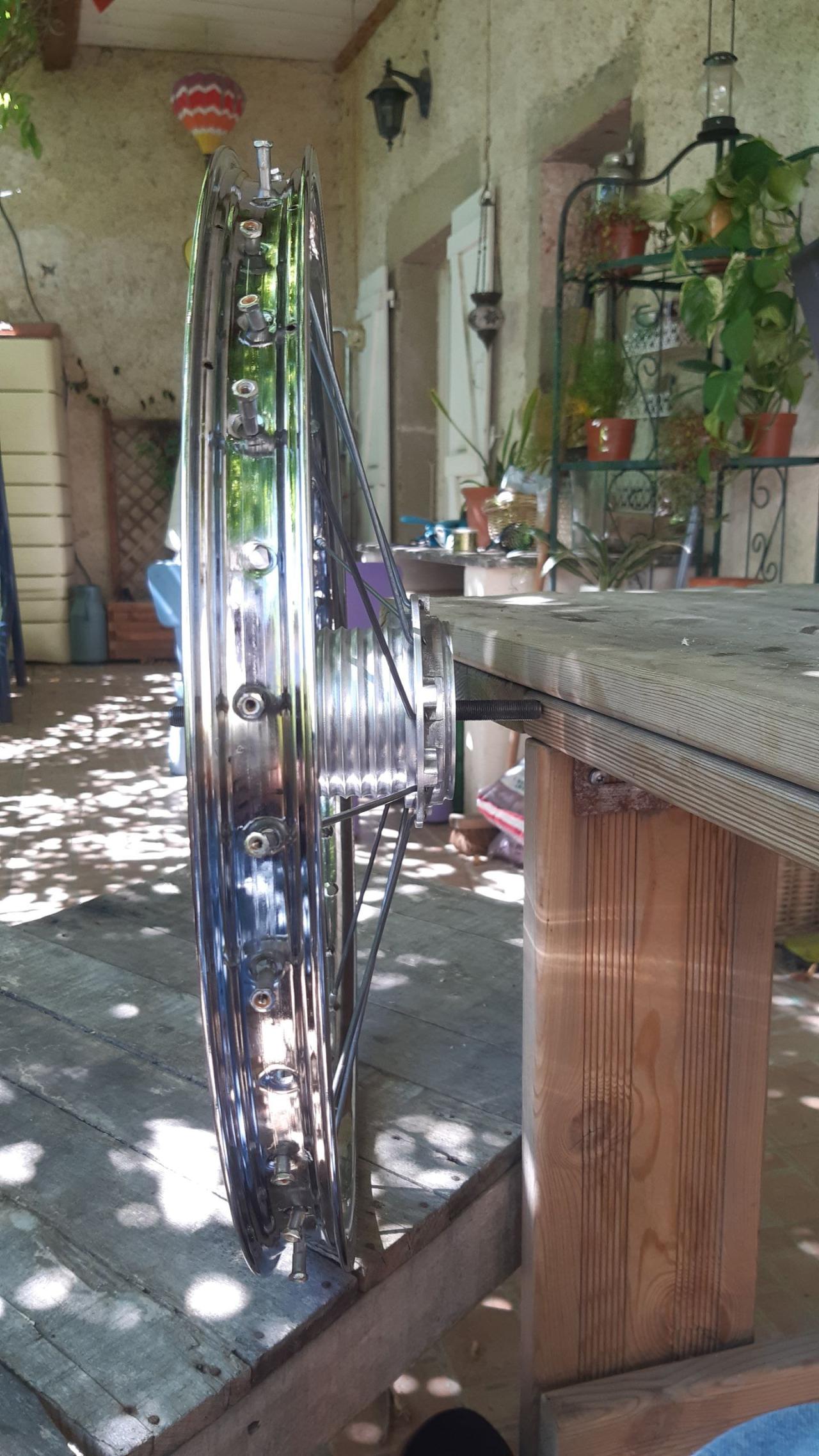

Ce n'est pas insurmontable avec de la patience et en prenant ça comme un énigme a résoudre.
L'erreur venait pour moi de l'emplacement du premier rayon du deuxième côté au niveau du moyeux et non sur la jante.
Tes jantes sont des 36 trous comme moi je crois. Peut-être pas demain mais je te prendrais des photos des miennes dans la semaine.
Bonne soirée
Édit :
Si tu reprends ta roue demain, laisse le premier côté comme il est et essaie de changer ton premier rayon du deuxième côté d'un trou sur le moyeu (avant ou après) tu verras vite si ça fonctionne.
Bonne soirée
Édit :

Merci pour votre coup de main.
J'ai passé trop de temps d'un coup en m'entêtant à vouloir y arriver hier, résultat ça n'a pas marché et j'y ai passé quasi la journée.
A la fin la moutarde m'est montée au nez et j'ai tout démonté dans le calme.
C'est fort possible que ce soit cela aussi dans mon cas..
Je vais mettre les premiers rayons de queue d'un seul côté et tâcher d'être précis dans la description.

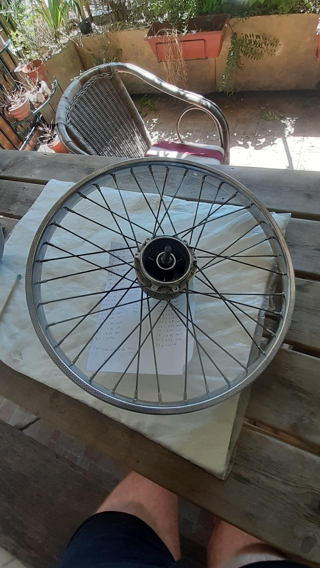

Bonjour, oui c'est correct, en regardant par dessus le cerclage c'est identique au cerclage d'origine: type B
Et bé voilà 😉
Plus qu'à régler les sauts et le voilage.
Moi je monte la roue sur le cyclo et place un crayon sur un côté du bras à l'aide d'un élastique et je le pointe sur le côté de la jante pour le voile. Pour corriger le voile je desserre un ou deux rayons d'un côté et resserre un ou deux de l'autre en procédant par quart de tour.
Pour le saut je place une tige filetée maintenue sur les deux côtés du bras oscillant (ou pas oscillant si pas d'armorto) avec des élastiques et le colle sur les lèvres de la jante. Pour régler un saut tu serres quelques rayons droite et gauche au niveau du saut et desserre les même rayons à l'opposé de la jante.
Tu alternes les corrections une fois le saut puis une fois le voile.
Et si tu as deux sauts opposés c'est que tu est en train de faire un ovale donc desserrer à la perpendiculaire des deux cotés.
Merci bien pour tes explications, j'ai commencé à regarder pour le saut/voile, pas évident (c'est la première fois) mais à peu près compris la technique.
Improvisé un support de fortune en bois, ce n'est pas très rigide, il y a effectivement meilleur temps de monter la jante sur le BB directement.
Ca tourne pas très rond pour l'instant, il y a du saut et aussi du voile dont une partie est au niveau de la soudure du cerclage.
