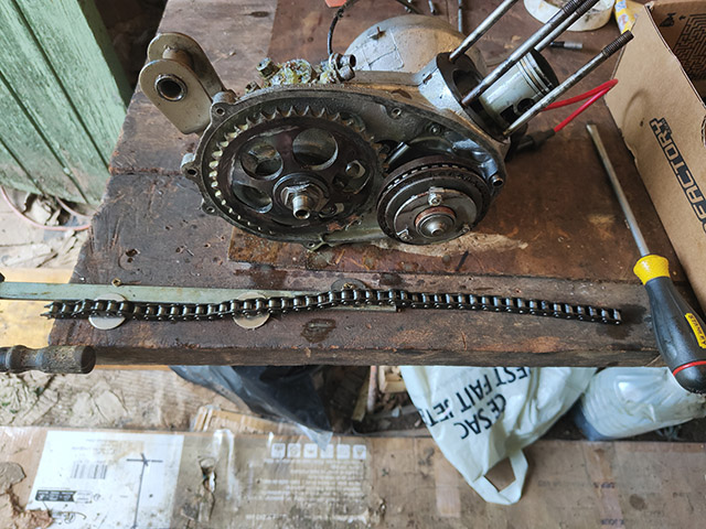

Casse chaine dans le carter
Hello mcBB

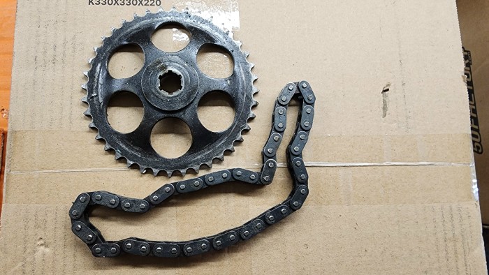

Oui les dents sont nickels.
55 ans dans une cave humide la beauté..
La première fois que j'ai ouvert le carter, après vidange de la mayonnaise,j'ai constaté qu'une partie de la couronne et de la chaîne était resté longtemps dans l'eau décantée.
J'avais tout brossé et passé à l'acide phosphorique.
Pour la couronne nickel, pour la chaîne cela n'a pas suffit.
Que 2723 km le bourrin.
En attendant de trouver la chaîne,j'en profite pour ouvrir le bourrin complètement pour voir comment ça se tasse la remise en route depuis 250 bornes.
Je roule en Lozère à 8% de dénivelé de MOYENNE, donc ,et je sais que cela n'est pas ta tasse de thé, je vais en profiter pour usiner le moteur pour booster les diagrammes.
J'ai trouvé une vieille revue qui décrit très bien le processus selon les critères d'un préparateur des années 60.
Obligé de modifier mes brelles ici, ça grimpe velu !!

Mais qu'a t-elle de particulier cette chaine pour que tu cherches de l'occasion ?
Elle a un pas spécial ?
Et oui
Et oui elle a un pas spécial.
C'est pas une chaîne en 415.
Et puis il n'y a pas d'attache rapide.
J'en ai trouvé mais à presque 200€ les 5 m.
Et 3€ l'attache rapide.
Je vais prendre le temps.

Ok ,peux-tu indiquer le pas de ta chaine et la largeur exacte entre les plaquettes ?

Pour l'instant j'attends par Colissimo une et une couronne primaire, la mienne étant abîmée par le bout de chaîne qui s'est détachée.
Je vous tiens au courant dès j'ai remonté tout cela si cela le fait.... Ou pas...

Salut lorantoto, je viens de voir ton sujet, il me reste quelques pièces de bb3 sp dont la
chaine primaire.
Elle a l'air pas mal, mais je ne connais pas le kilométrage du moteur donneur.
Si ça peut te dépanner...

Je suis en cours de remontage avec une chaîne d'origine neuve et en démontant la couronne j' ai vu qu'elle avait certaines dents abîmés et tranchantes, mais j ' en ai une nouvelle neuve.
