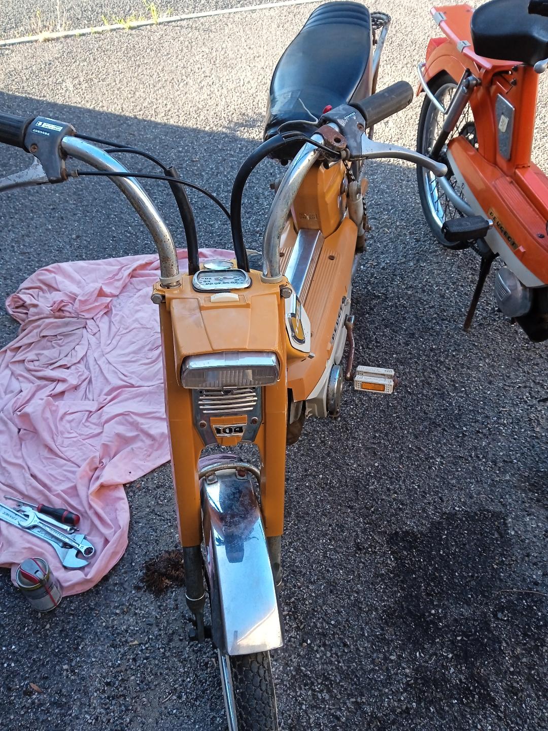

Je m étais promis de ne plus acheter de deux roues....
J'ai donc acheté une 104 jaune safran de 71.
Diagnostic : Complète , mais pas mal de rouille superficielle (jantes, chaine, guidon, cadre...) le reservoir n'est pas percé mais à nettoyer, pneus vraiment hs, fourche avant bloquée.
J'ai démonter le haut moteur afin de vérifier l'état cylindre piston, plutôt propre hormis une légère trace de chauffe sur ce dernier. J'ai tout reposé avec joints culasse et embase neufs.
Je vais remonter le reservoir avec de la durite neuve et un filtre bien sur. L'allumage semble propre.
Lors de l'achat, elle a même démarré après pas moins de 10 ans d'immobilisation.
En revanche je bloque sur la fourche avant (très propre par ailleurs). J'ai tout déposé assez facilement, mais impossible de sortir un fourreau après avoir sorti les deux boulons supérieurs de 10.
J'ai mis du dégrippant, taper avec prudence et protection....rien, nada.
Autre question, le ressort se sort t-il du fourreau ? comment tient t'il ?
merci

C'est bien ça , misère et galère.
Le problème est que ce sont deux tubes qui coulissent l'un dans l'autre ;c'est très bien , pas de jeu, pas d'usure mais ça peut gripper après une longue immobilisation (et le défaut de graissage régulier recommandé par Peugeot)
Le mieux est de la démonter de la machine pour dégripper, mais attention à ne rien déformer en tournant le fourreau notamment. Ce sont des petits tubes légers !
...après avoir enlever le boulon de 10 en haut, j'ai taper sur la tige fileté...plus trop le choix, faut que ça sorte 😁
Mais le tube inférieur (chromé) ne coulisse toujours pas et ne descend pas d'un mm !!!!!
En revanche, regardez la flèche en bas de la fourche, j 'ai réussi à faire bouger cette pièce ...
