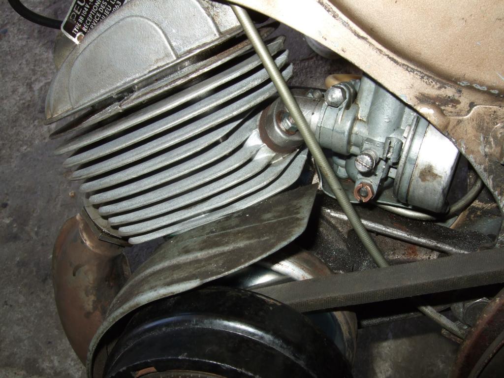

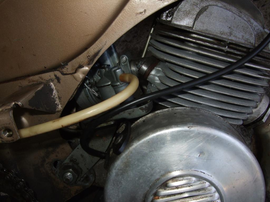

 salut c'est encore moi ! je fait vus mettre les toffs pour vous faire voir! et encore merci de votre pacience
https://img.xooimage.com/files26/6/3/c/photo-004-1064439.jpg" unselectable="on">
petithomme
P
paulot35
salut
je ne suis pas un specialiste des bb104 mais ta culasse est monter a l'envers! Mr. Green (generallement le deconpresseur ce monte vers l'av!)
et ton cylindre est un de bb(automatique ou a vitesses!)mais surtout pas de bb104!!
et je sais pas ci cela viens de moi mais ton carbu penche (mauvaise arriver d'essence !)
103(1989) / 104vcb(1977)

ho pin ! je n'avait pas fait atention je doit me faire vieux ! mais alors qu'con je suis je n' excuse de vous faire voir des connerie semblable
 enfin j'espere que j'ai rien cassé merci !a+
Ca peut marcher avec un cylindre comme ça, mais c'est pas le bon, effectivement. Le plastique avant le carbu n'est pas très important, tu peux t'en passer, c'est un anti bruit, pas un filtre à air.
La perte de puissance est probablement due à la culasse à l'envers mais pas sûr...
Tu peux monter ton vieux cylindre avec ton piston neuf, mais il faut qu'il coulisse parfaitement sans point durs et sans trop de jeu. L'idéal étant d'avoir les même lettre, mais comme ton cylindre est probablement un peu usé, faut voir...

ou la la culasse à l'envers et le cylindre qui est pas bon...
