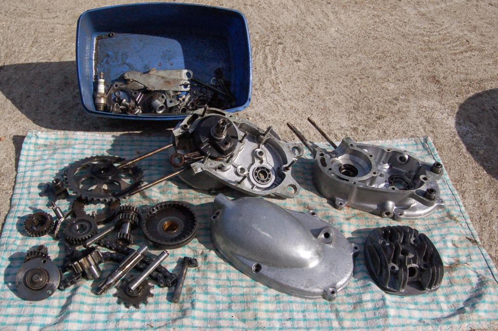

Bon, la suite :
Aujourd'hui, j'ai terminer de démonter le moteur. Effectivement les joints spi sont fatigués. Du coup à ce stade, je me dit qu'un changement de roulement pourrait ce faire. J'en un ou deux qui me paraissent suspect. ils ont des points dure quand je les fais tourné. Quelques piques de rouille (???) Bon, démonté pour démonté, autant aller jusqu'au bout!
Voici la photo du puzzle :
Bon, jusque là, facillleee!!!!!
Le remontage ????? on verra bien, on secourra la boite et ça devrait le faire
Cherchez pas le cylindre, il est là :
Le piston et le carbu sont rangés!!
Bon, la suite :
