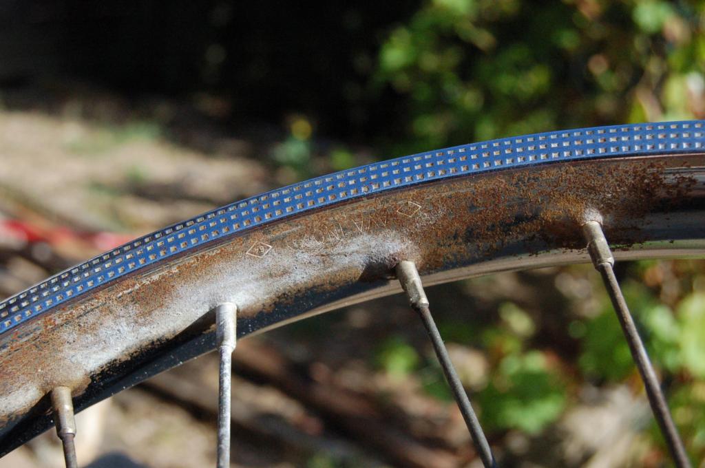

Avant :
Une fois vos pièces débarrassées de la terre, boue, .... séchées séchez les avec un chiffon propre. ATTENTION avec le "gratte gratte" de ne pas trop insister. Bizarrement, la laine d'acier 1 raye moins.

Tien, je viens de réaliser que j'ai trouver la date sur la jante, en regardant la photo de mon post
J'avais lu sur le forum que l'on trouvait la date sur les jantes. J'ai cherché et rein. Et là dans un losange je réalise qu'il y a 64 et ça corresponds bien à l'année de fab de mon BB.
Après :

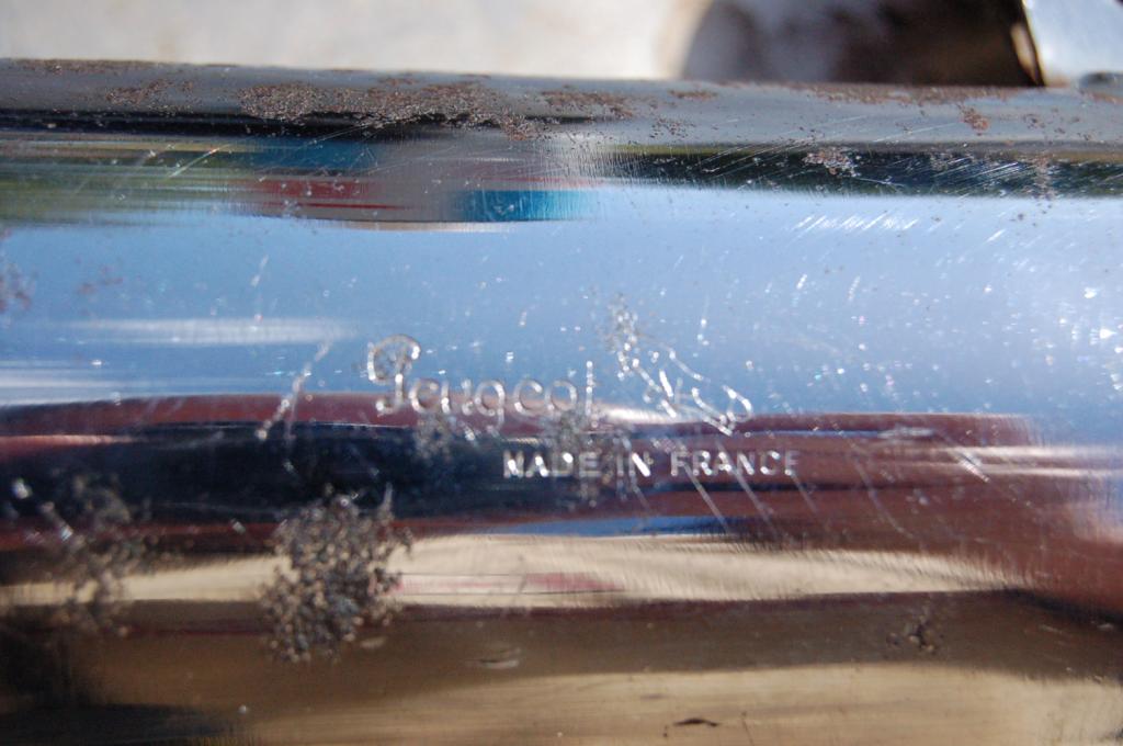

Voici ce que vous pouvez découvrir, avec grand plaisir, sous la crasse et les légère trace de rouille
Bon, je vous l'accorde, l'image est un peut flou. Mais on y voit bien le lion, Peugeot et made in France
Si, non, vous pouvez avoir le désagrément de découvrir ça :
Là, c'est le chrome qui est partie à cause de la rouille. Mis à part un bon, nettoyage et un rechromage, vous n'y pouvez pas grand chose.

Avant :
J'avais lu sur le forum que l'on trouvait la date sur les jantes. J'ai cherché et rein. Et là dans un losange je réalise qu'il y a 64 et ça corresponds bien à l'année de fab de mon BB.Après :
