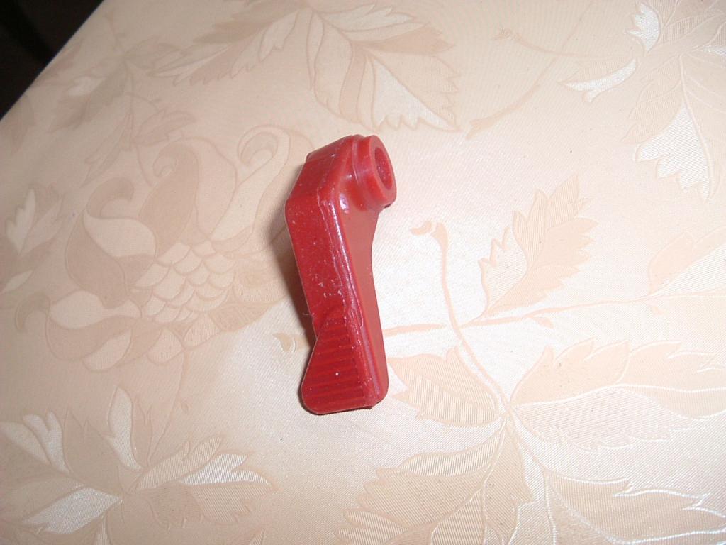

a suivre Okay  moi je suis en train de mouler de mannettes de decompresseur de solex et je fini un moule pour des cahoutchouc de pedales  tu vas utiliser quoi comme resine pour les ecusons ?

il faut que tu prenne de la resine polyester pour inclusion super transparente de chez soloplast par exenple cher merlin pinpin ou casto  Okay  moi je les fait en resine polyester normale pour les manettes de couleur et en super transparantes pour les transparentes il faut juste les laisser durcir quelques jours car au demolage la resine cole encore en surface neshite pas a metre plus de durciseur que prevu  Okay

C'est une poignée de décompresseur solex?
Bravo, excellent!
mgsolex
Embarassed oui voila ce qu on peut faire avec le moulage  Okay  en plus on fait la couleur voulue  Mr. Green  on ma meme demandé si je pouvait les faire de plusieur couleurs mais la ca ce complique !
