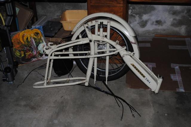

Salut.
Le 101 est enfin sur Toulouse, mais avec de la rouille dans le reservoir.
Que faut'il faire pour traiter la chose de façon correcte?
Merci pour vos avis.

L'emmerdant, c'est que le réservoir fait partie du cadre, non ?
Oui, mais comme j'ai tout demonté,cela ne pese pas trop lourd.
De plus je suis extremement musclé... Laughing Laughing
