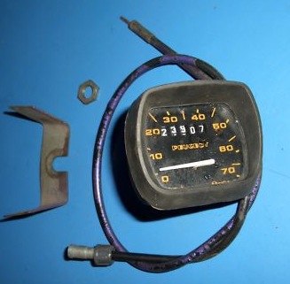

Si tu veux, j'ai un compteur d'occasion en bon état.
bonjour je suis interresse par le compteur , tu as le cable et la piece qui va sur le moyeu , mon peugeot est 103 mv2 1983 quel prix avec le port ?
Vérifie que c'est bien celui-là mais normalement c'est bon. Je n'ai pas le câble, ni l'entraîneur.
6 euros + le port.
6 euros + le port.
merci mais je vais essayer de trouver l' emsenble compteur , cable , entraineur sur les bourses cyclo
