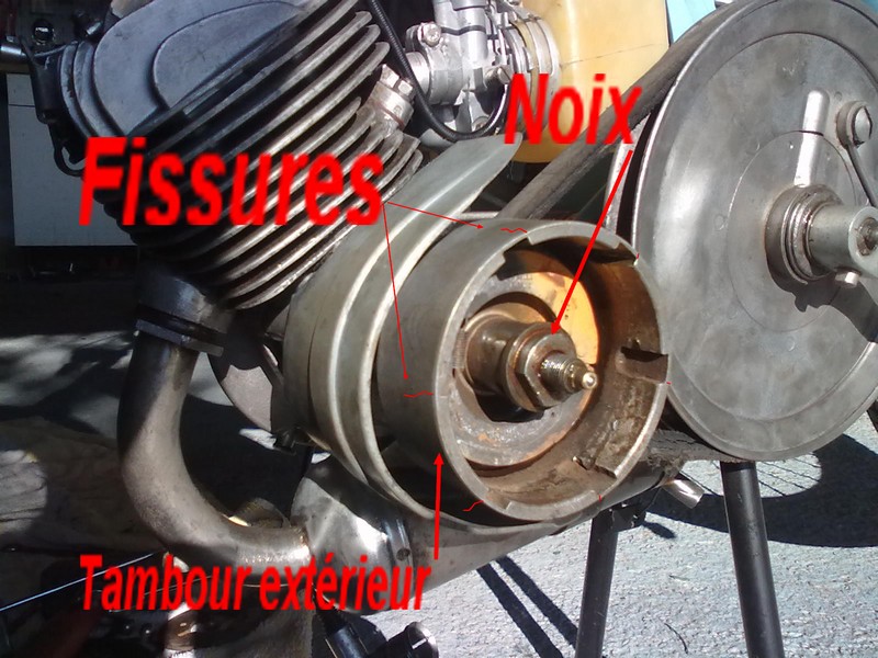

Le tambour extérieur de mon embrayage de BB C à beaucoup trop de jeu, bilan il ne fonctionne plus malgré que j'ai changé le ressort étoile qui était mort.
Pouvez vous me dire comment démonter la noix qui empêche de sortir le tambour extérieur et d"accéder au roulement aiguille.
pour moi, il faut se servir d'un arrache moyeu, mais j'aimerai que celui qui à déjà démonter ce genre d'embrayage me le confirme avant que je pète tout.
Et, j'ai remarqué des fissures sur le tambour => je recherche donc un tambour extérieur en bon état
Merci de me contacter si vous avez ça

L'idéal et de bloquer le piston avec un bloc piston adapté, ensuite, tu prends une clef qui va sur la noix et en forçant tu tapes sur la noix d'un coup sec avec un marteau. Ne tapes pas comme un malade mais un petit coup bien sec et normalement ça décolle le cône, ça vient.
Sinon avec un petit arrache en prenant soin d'enlever le graisseur en bout de vilo.

Impossible à démonter... y me faut un arrache...effectivement le solex.com est un peu cher, et la BB du 24 un peu loin de chez moi, dommage y a pas mal de pièces qui me plairaient

Tu peux aussi chauffer la noix avec une lampe à souder.

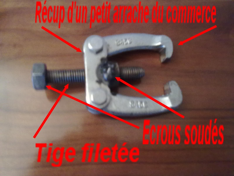

Arrache nois maison
J'ai bricolé un arrache à partir d'un petit arrache du commerce à trois branches...et la noix a giclé
L'outil en question :

Attention pour le chauffage de la noix. J'ai été obligé de faire cela sur mon embrayage. Le chauffage a déformé le cône. Résultat : il n'avance plus assez loin sur l'axe et je n'ai plus assez de course pour pouvoir visser l'écrou d'embrayage.
Effectivement j'ai tout essayé pour virer la noix pendant une bonne semaine. En désespoir de cause, j'ai chauffé au rouge brun la noix qui s'est enfin décollée. Je pense que ce n'ai pas le vilo qui s'est déformé mais plutôt la noix.
