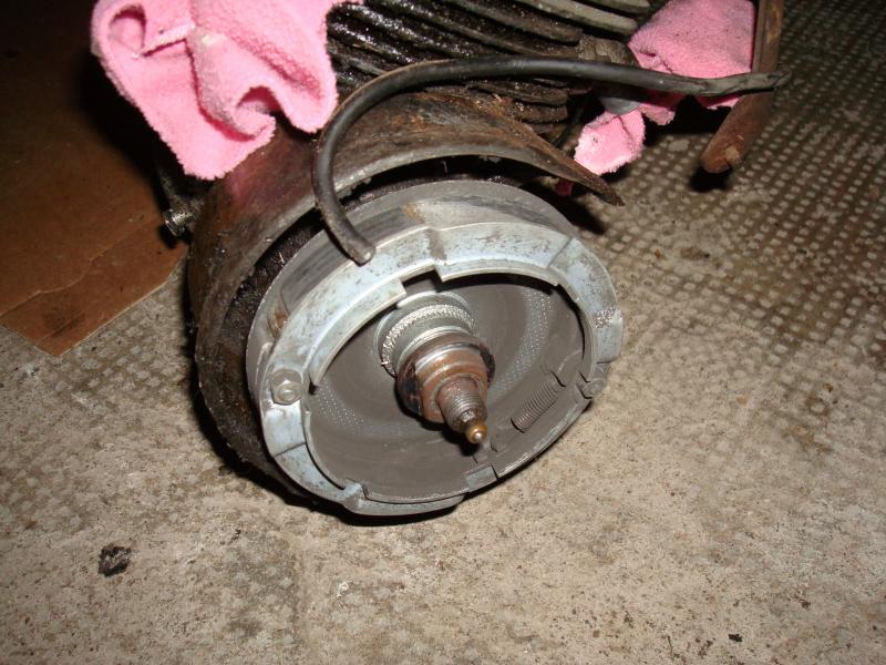

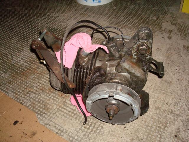

Avant d'aller plus loin, je voulais avoir le coeur net..., elle tourne ou pas ????
je lui ai donc greffé un réservoir d'appoint, et après 3 tours de pédales elle m'a fait ça
http://www.youtube.com/watch?v=-qcPOea7alY
http://www.youtube.com/watch?v=RWeD6q_chLg
je trouve ça génial, après 20 ans de silence dans le hangar, démontage de la bougie, un coup d'huile dans le cylindre pour la tourner à vide, remise en place de la bougie, greffe du réservoir d'appoint et GO !

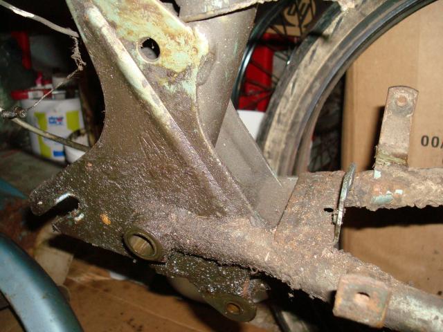

J'ai déjà démonté le porte-bagage, GB arrière, les flancs et le réservoir pour les nettoyer.
J'ai maudit la dernière personne qui a roulé avec, sans doute dans un chemin boueux, car il y en avait partout
OUPS !!! .... c'était moâ ....
Par-contre, comme je ne vais pas avoir le temps de la repeindre complètement pour l'instant, je vais la figer dans son état actuel en brossant au mieux la rouille, puis un coup de Rustol pour arrêter sa progression, en plus ça me donnera une bonne base de peinture, ponçable facilement, et ça me permettra de reprendre la peinture ultérieurement, sans voir à décaper des couches supplémentaires ....
:| Par-contre, comme je ne vais pas avoir le temps de la repeindre complètement pour l'instant, je vais la figer dans son état actuel en brossant au mieux la rouille, puis un coup de Rustol pour arrêter sa progression, en plus ça me donnera une bonne base de peinture, ponçable facilement, et ça me permettra de reprendre la peinture ultérieurement, sans voir à décaper des couches supplémentaires ....

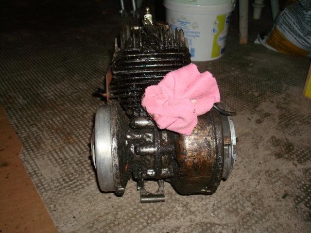

Intéressant ton info sur l'année, il date donc de fin 65 ce qui est bizarre avec des jantes fabriquées en 67
Ton moteur fait quand meme un bruit de roulement un peu exagéré mais il tourne impec.
Faudra peut etre changer joints spy et roulements mais c'est pas méchant.

Voilà, après une bonne aprem de mécaniquage, mon BB est suspendu cadre nu au plafond du garage
Y'APLUKA nettoyer .... :|
J'ai commencé à gratter les croutes poisseuses... beurk !!!
Pour le bloc moteur, comme je n'ai pas prévu de le démonter dans un premier temps, je ne sais pas trop quoi faire pour le libérer de sa couche de gras brulé ...
J'ai enlevé le plus gros avec un tournevis, et pour la suite, je pense utiliser du pétrole désaromatisé et un pinceau ou une vielle brosse à dents ...
=> vous avez d'autres suggestions ? vu que d'un coté il y a l'embrayage à nu et de l'autre la bobine ...
